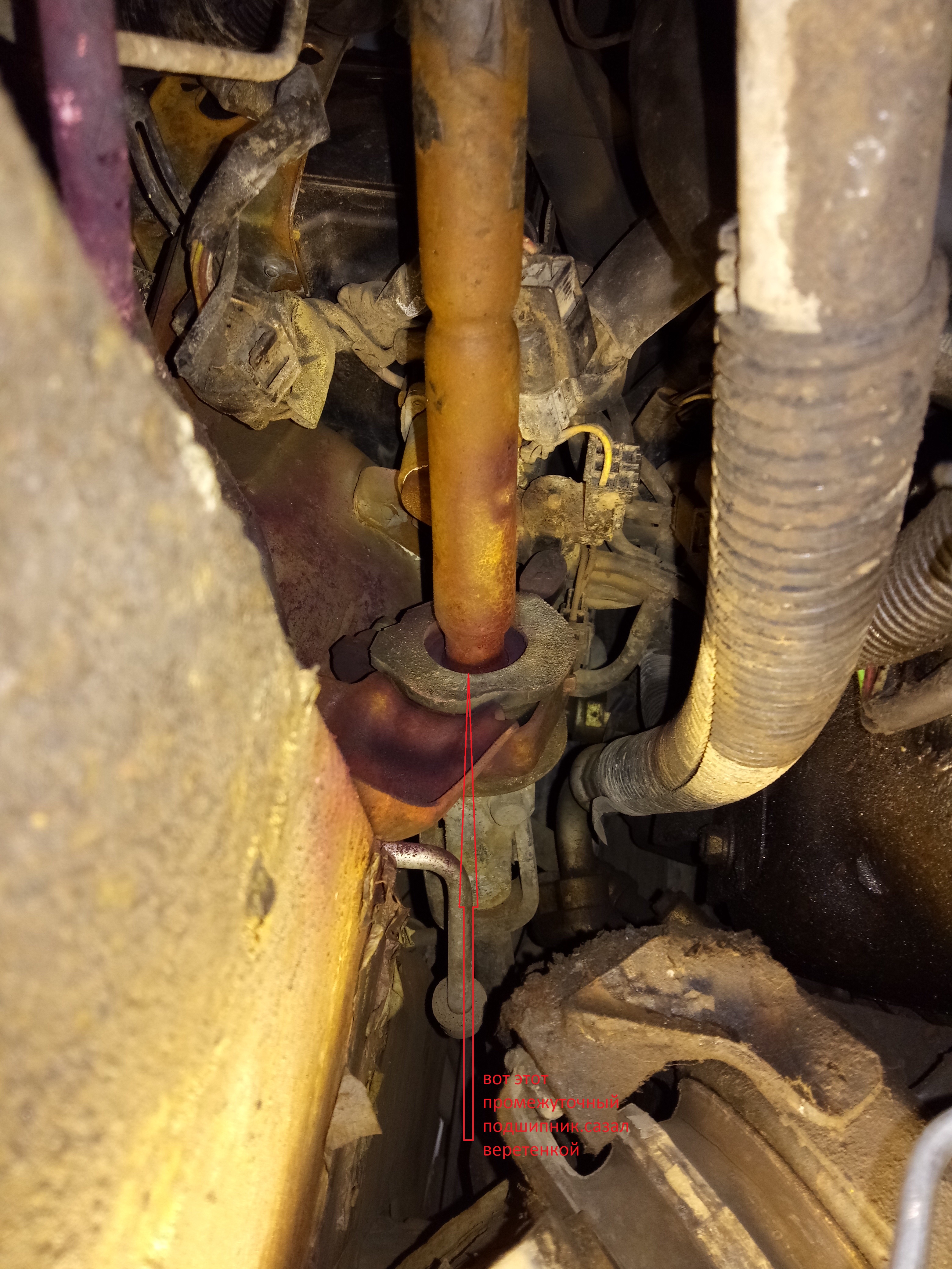

Пред история: заехал в минус 15 на мойку,с каждой сотней метров руль становится туже и туже, усилие прикладывал как на Кразе, в салоне снимал резиновую заглушку ,проливал всякими жидкостями, на форуме где-то описан такой случай,не помогло.
поменял жидкость в ГУРе, не помогло.Ездил так полгода, готовился к ремонту рейки.Летом залез под машину и вот она причина.все банально.Пролил веретенкой .Проблема ушла.
