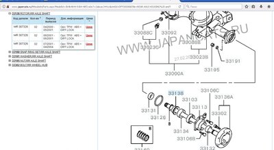

Собственно обзвонил все наши разборки... редкость что ли такая. 81, 82 валом. А таких нет. отличие их, что у 75, 76 гребенка АБС в чулке моста. Вроде должны 1 в 1 встать на мой монтеро спорт при замене редуктора на с пневмоблокировкой.
Поэтому если у кого есть в нормальном состоянии 75 и 76 полуоси... можно сразу с редуктором 4,875 9" 10 шпилек с пневмоблокировкой с отправкой всего этого в Волгоград.

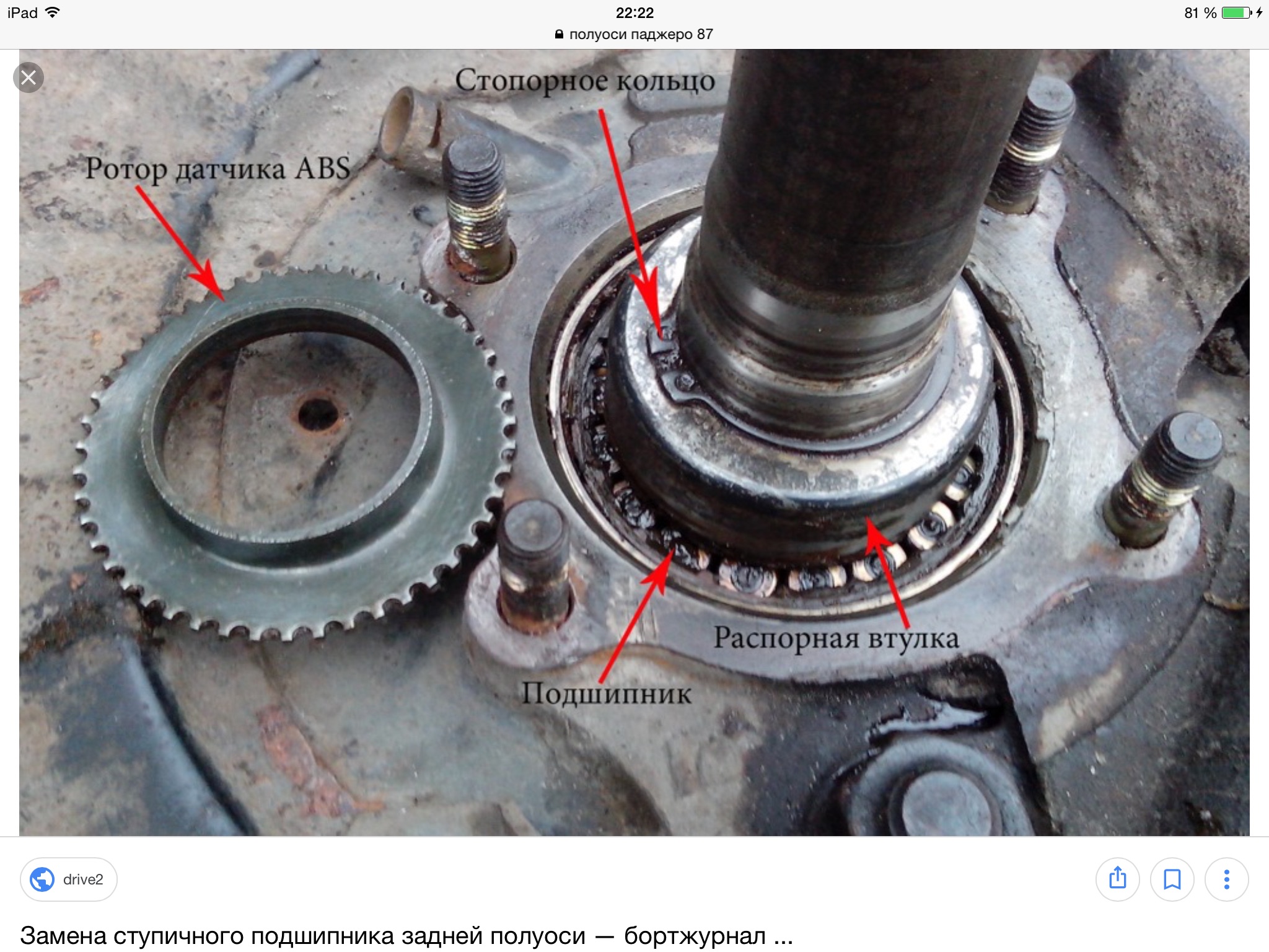

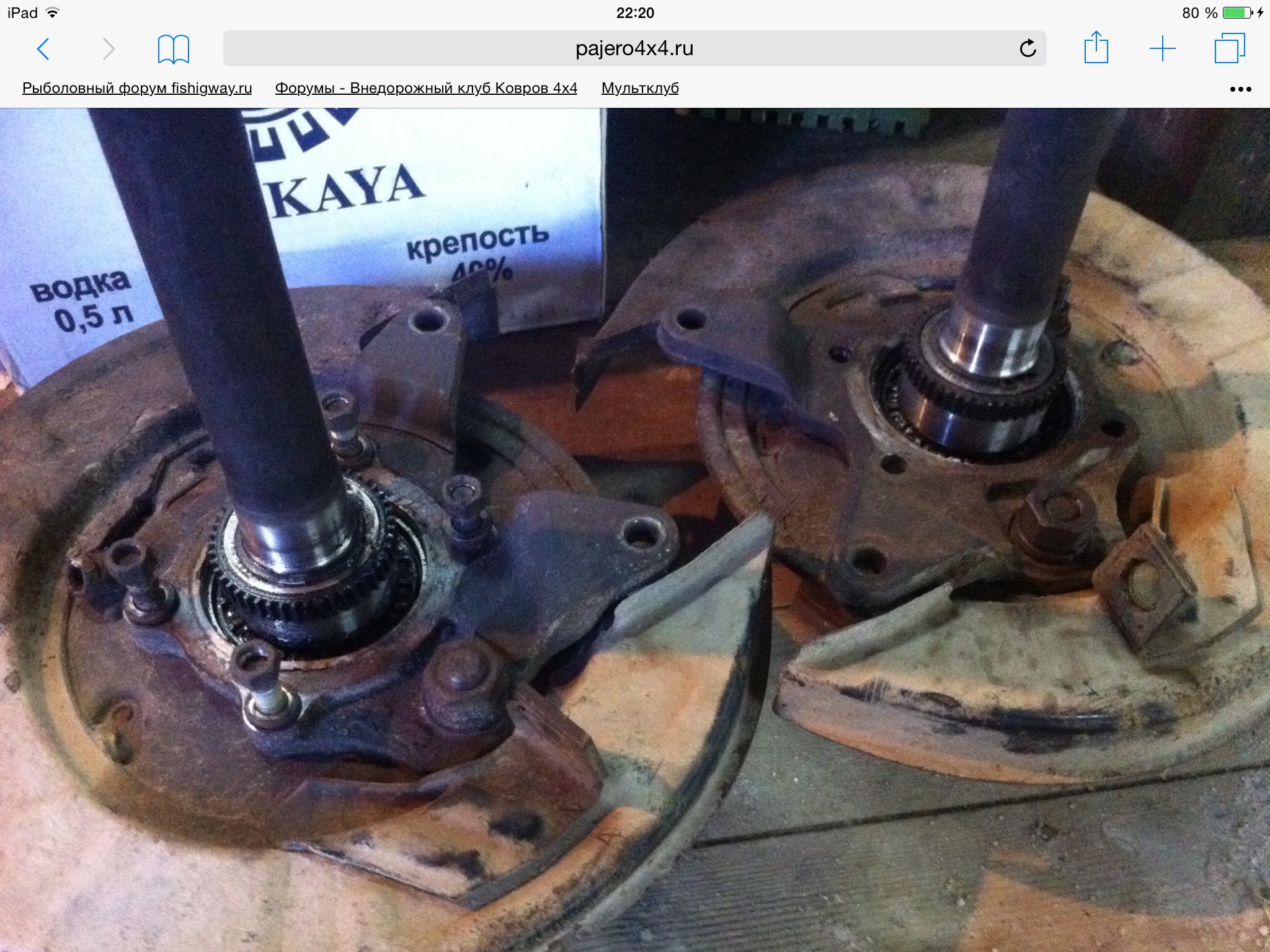

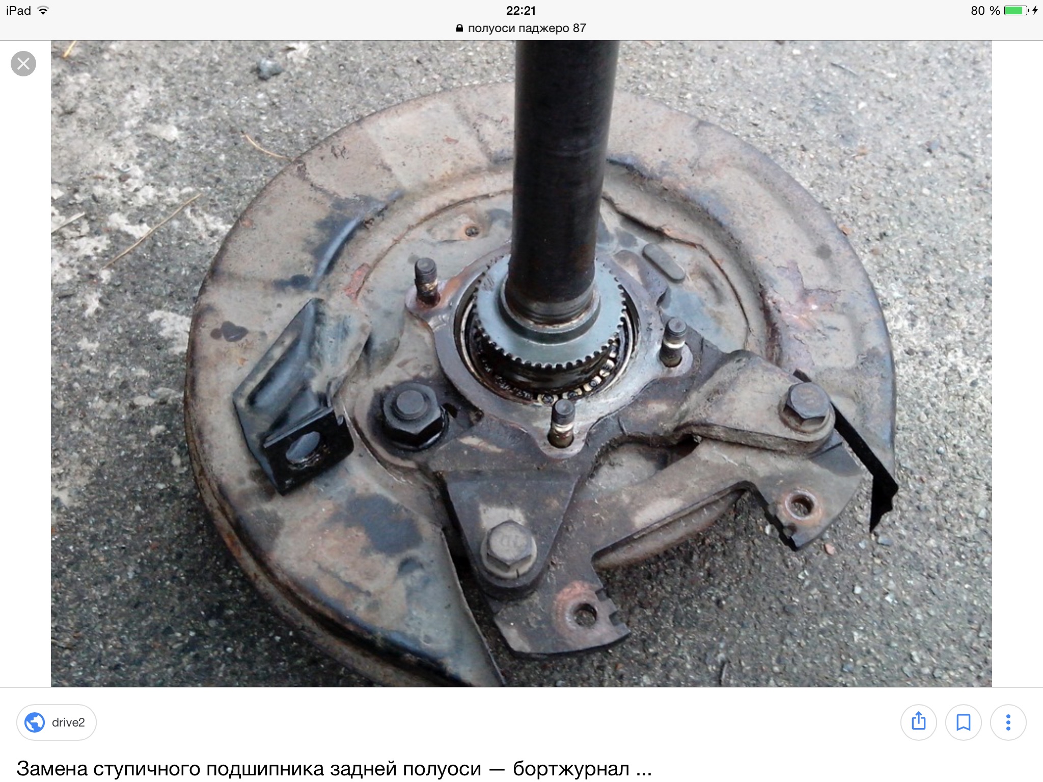

На картинках всё у тебя хорошо. Вот только в реальности будет по другому.<Вавил> писал(а):По сим полуосям нашел что гребенка АБС на них одинаковая, да и вообще вся требуха, что обкружена идет под одними заказниками, что и для нашего моста. Так что проблем с АБС не должно быть даже без замен датчиков<Вавил> писал(а):Читал, что и датчики надо от того же П2 ставить, они на 2-4 мм длиннее, или гребенку перепресовывать на нашу, вроде у нее диаметр больше.Leshii писал(а):Я себе такие поставил-абс не работает.
Правда сильно не стал вникать в причину,мож чё криво поставил.
Вот фото моих 75 и 76 А вот фото устройства 87-х. Обрати внимание на саму гребенку и где стоит стопорное кольцо.
MPS 99г,6G72 24W,МКПП,265х75 R16 нокиан аутпост,бодик 3см,защита шериф, SS,ГП4,875 с пневмоблоком.

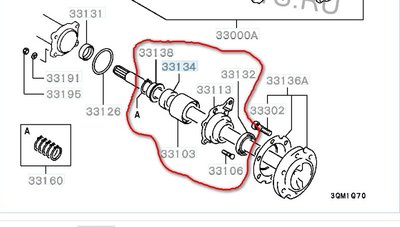

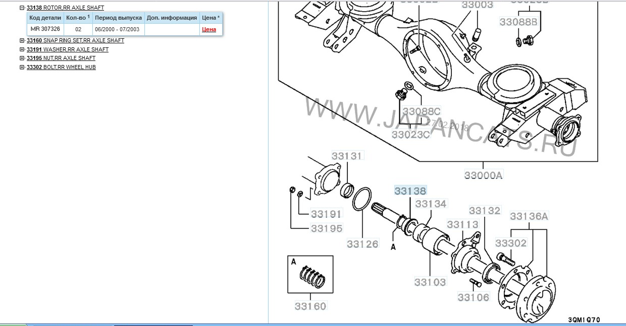

Накопал, что та, что на картинке это года 95-97. А на машинах с 97-98 года уже идет аналогичная нам ступица. Вот только номера этих полуосей тоже 75 и 76? или это уже другие номера?Leshii писал(а):
заказники полуосей MR377498, 377499. а у тех что на фото, похоже, MR263107, 263108.
Короче еще год оказывается важен
