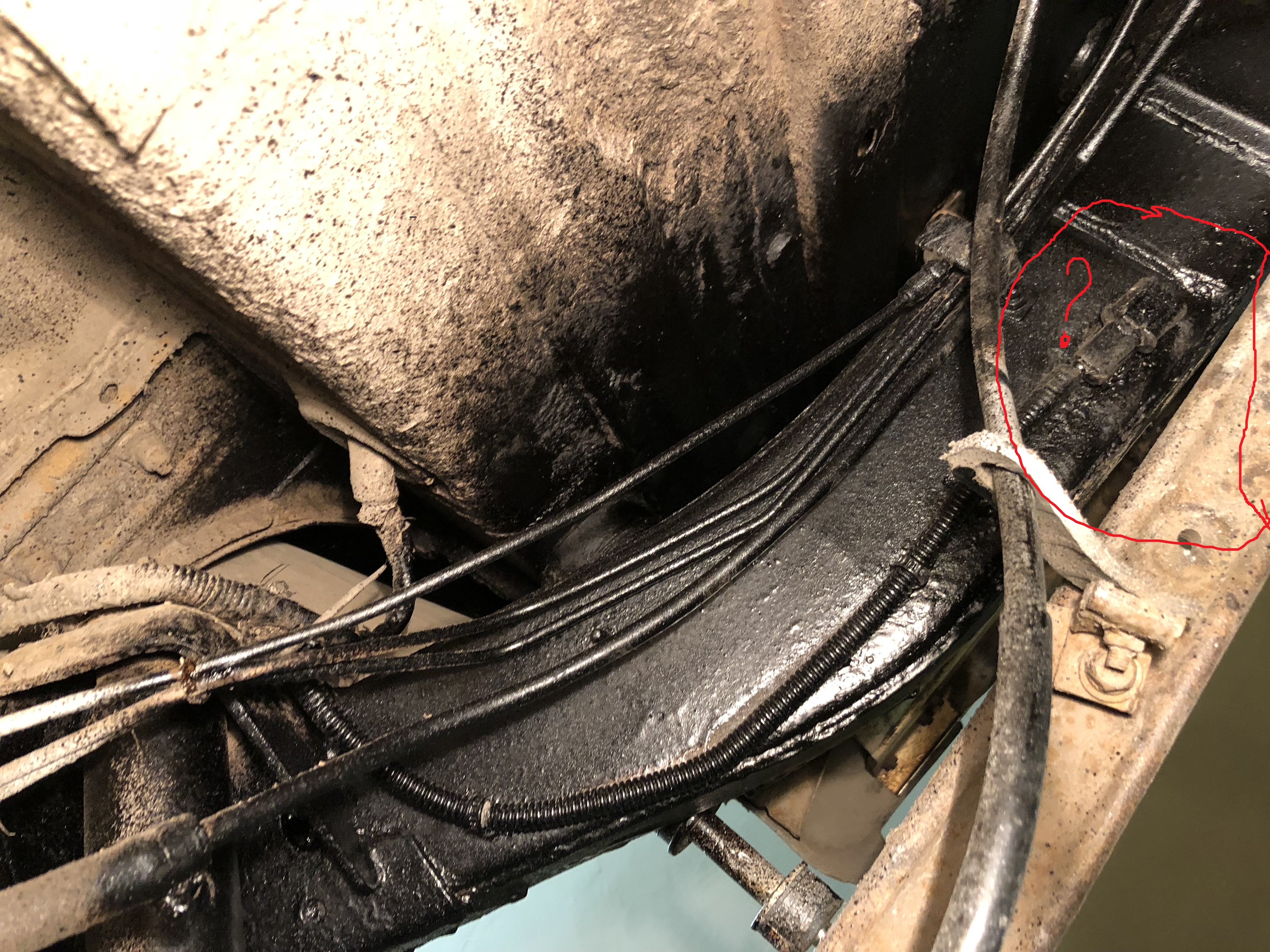

По левой стороне? Если да, то это именно разъем индикации включения блокировки или (если на машине есть АБС, но датчики сняты) разъем датчика АБС.
Если АБСом не комплектовалась, то проводки под АБС не должно быть!

Опять засада , эта фишка *папа* и на датчике *папа* мамы нету
сцука! надо попробовать контакты на ней замкнуть , может индикация на панели загорится

На каком датчике?
Там от датчика еще кусок проводки идет, если датчик включения!!!

от датчика вкл. блока, идет провод 2-х жильный по мосту и по клюшке с фишками, потом к фишке на раме. у тебя на клюшке не видно, там же где трос ручника.

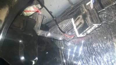

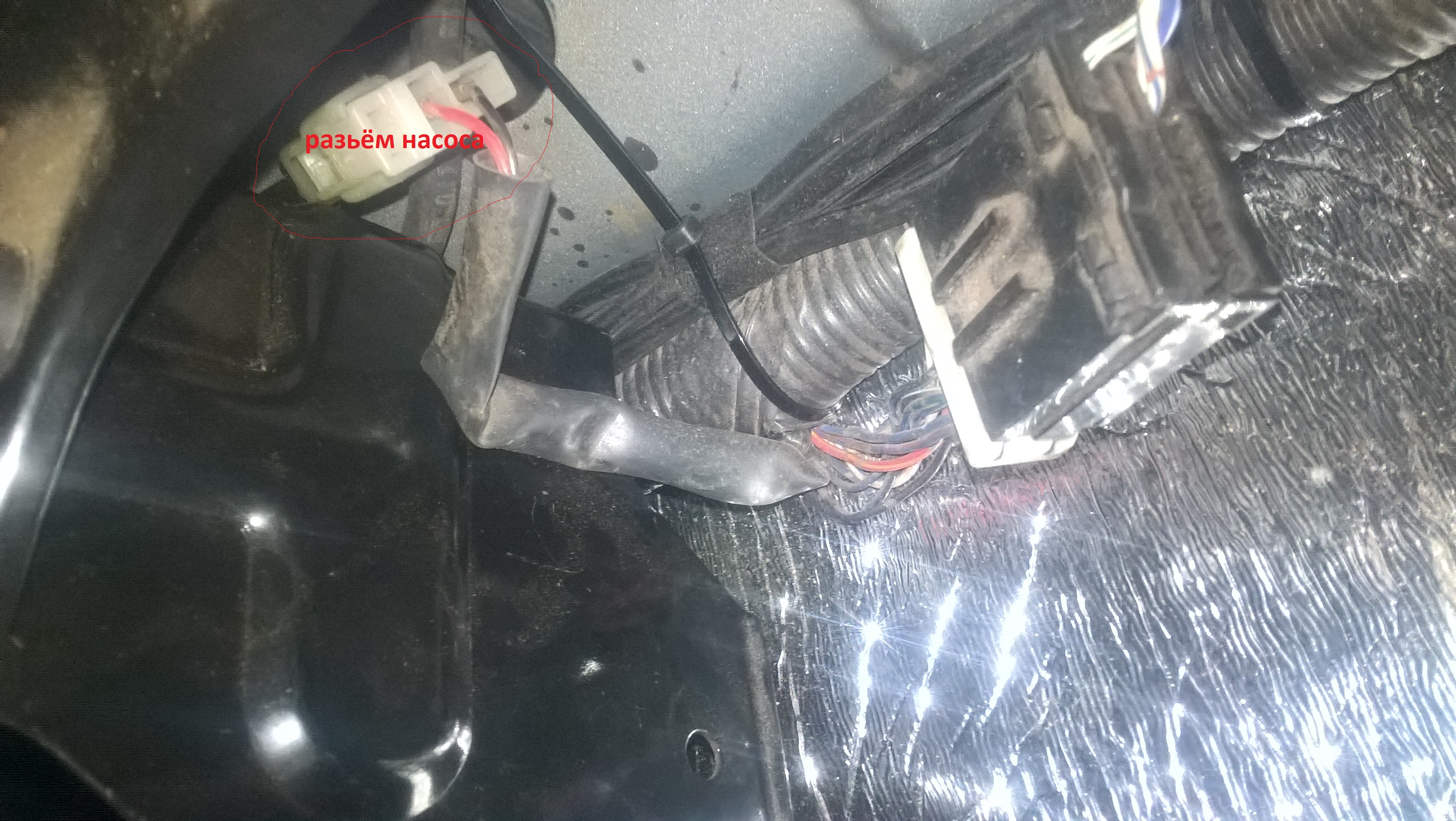

Штатно у меня ничего этого не было . и вообще комплектация странная, кузов V47 не в каждом каталоге есть.
Давайте по порядку. У меня на столе есть все!!! компрессор, релюха от компрессора , даже фишки отрезанные от проводки к ним, кнопка .
Теперь на машине-- 1. фишку от кнопки нашел в штатном месте. Подсоединил.
2 нашел фишку на раме 2 контакта возможно это от датчика (приколхозить два провода к датчику нарастив проводку не проблема, даже аккуратно, такой же разъем как на датчике у меня тоже есть).
3. в месте подключения компрессора под сиденьем ничего нет , куда и как подсоединять компрессор не знаю???? в лючке идет чистый жгут проводов без фишек.

Да пробовал коротить провода на этой фишке которая на раме индикация на панели приборов не меняется.

блок управления на длинном стоит в багажнике с лева под пластиковой обшивкой, там их 2, один на аморты другой на блокировку заднего моста, какой из них какой не вспомню
а эта фишка Да на датчик блокировки моста, но и без него работать будет только лампочка при блокеровке мигать будет
а если закоротить то всегда мигать будет

На коротышах под пластиком, в заднем левом крыле!
