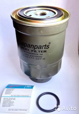

Зимой в морозы запасной фильтр обязательно, ну и навык по замене приобрести. Обмерзает он зараза, и машина не тянет, либо вообще не заводится.

А фильтр это та металлическая штука с лягушкой целиком, или в ней внутри сменный элемент есть?

Фильтр снизу к лягушке прикручен, а к низу фильтра датчик воды с проводочками 15см и фишкой.

Не внутри, а под лягушкой снизу, жестяная банка, по размерам очень близка к 700 гр стеклянной банке. Принцип установки на лягушку такой же, как и на масляном фильтре.
Вообще у 2го поколения МПС и у 4го Л200 с этим делом засада какая то. Понять не могу, автомобиль в 1,5-2 раза дороже старой генерации, а такую дешёвую мульку, как подогрев лягухи исключили, в итоге при -20 обмерзает только в путь. А когда это происходит в левом ряду КАД на скорости 120 км/ч, так очко ёрзать начинает... :=-O: На древненьком МПСе у меня таких приключений за 10 лет ни разу не было.

Это КАД виноват. ::-D: (топливо г-но или фильтр грязный уже не зависимо от пробега) У меня на 140 по центру зимника при минус 24 ничего не обмерзало на прошлых выходных. И на море с о встречным ветром 15м/с тоже, и в салоне тепло было.

Топливо топливом, но мы не в вакууме живём, и какое топливо делают в РФ, такое и заливаем. По мурзилке ТФ менять положено раз в 45 тыкм, я же меняю при каждой замене масла. И то, что фильтры на новых МПСах мёрзнут- факт.

А ты пробовал менять фильтр в мороз? Отвинтить сможешь? А новый не замерзнет снова?
А по уму, если мороз и не уверен, что машина может не стать, лучше отказаться от поездки.

У меня при заводке, пару секунд горит лампочка "вода в фильтре" - это нормально или уже надо фильтр менять?
