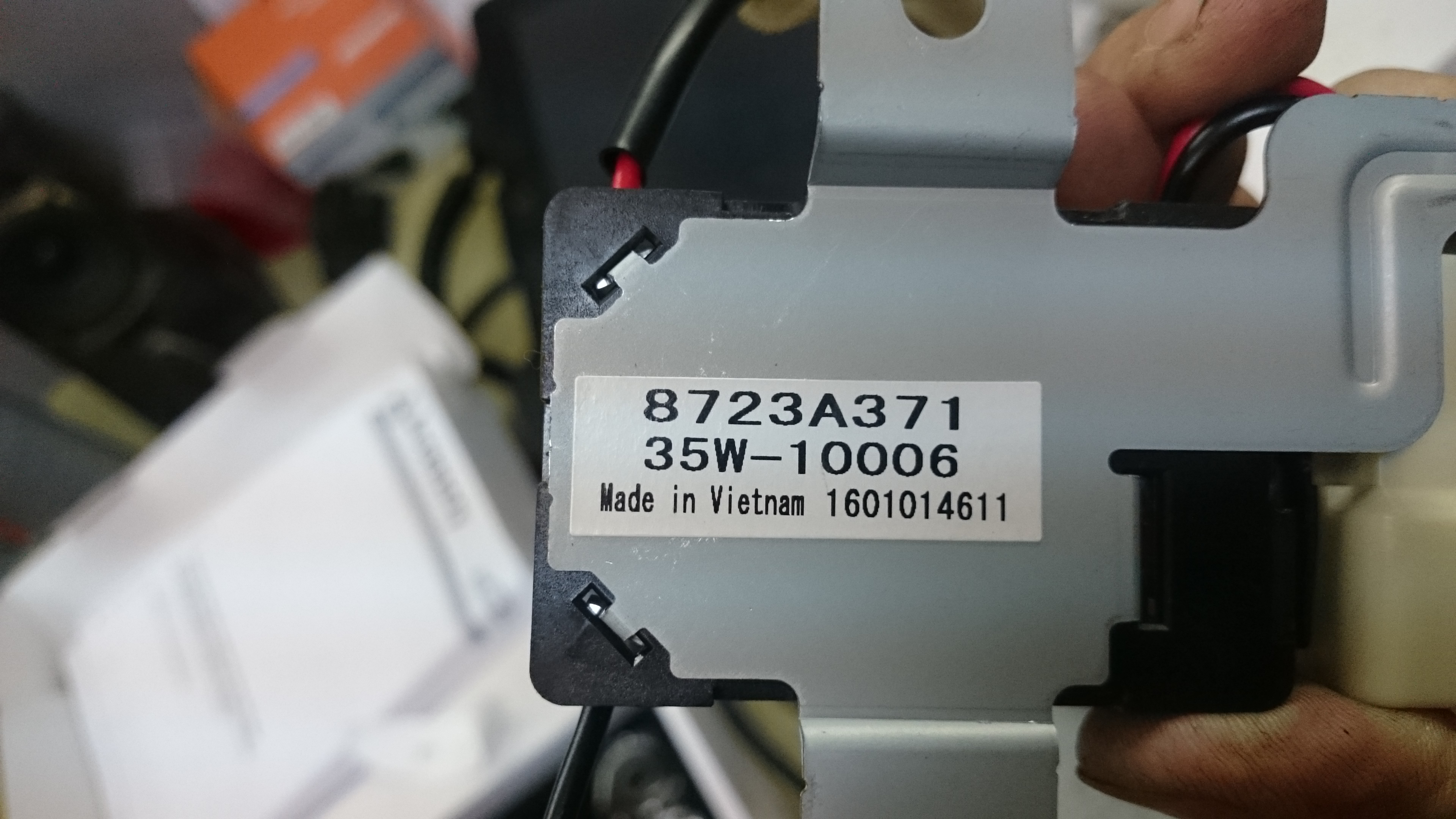

Перестал работать обогрев заднего стекла (при работающем обогреве зеркал).
Причина оказалась в "блоке катушки защиты антенны мультимедиа" (не помню как правильно называется). Напомню - антенна находится на заднем стекле.
Вскрытие катушки показало банальную плохую пайку контактов, после пайки всё заработало (фото в разобранном виде сделать забыл :*WALL*: , но там внутри ни чего особенного - катушка и контакты). Прошло 4 месяца, пока работает.
"Блок катушки защиты антенны мультимедиа" (номер запчасти 8723A371)находится под обшивкой задней двери. Фото его прилагаю:

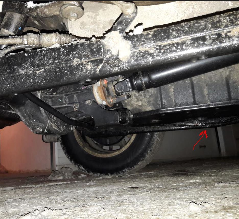

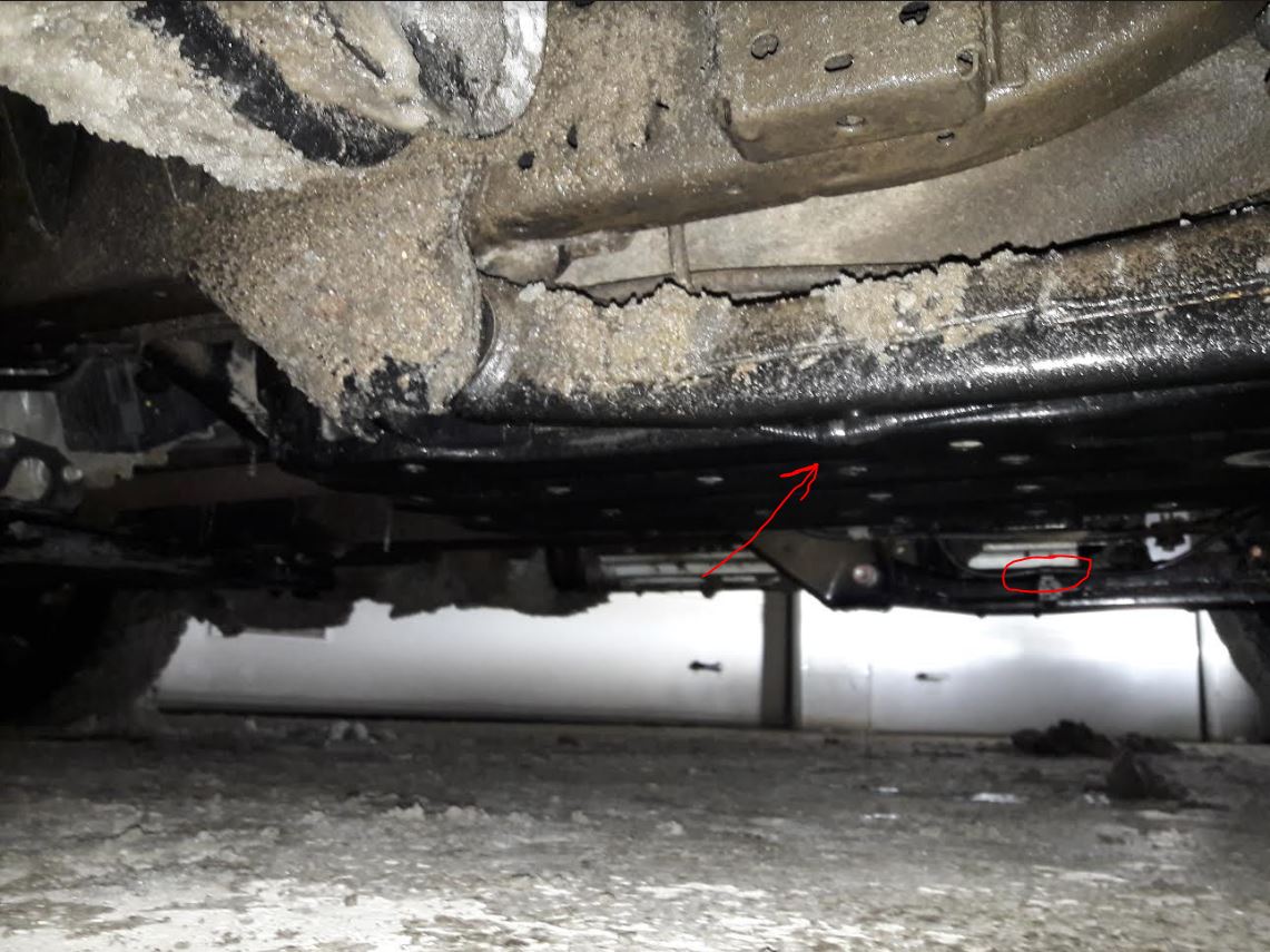

Не совсем уверен, успело ли это сломаться, или так и было... :*DONT_KNOW*:
Почему на заднем левом продольном рычаге подвески подозрительно низко проведен какой-то шланг (отмечен стрелочкой на обоих фотах)?
Похожий шланг на правом заднем рычаге проведен, имхо, гораздо гуманнее (отмечен кружочком на фото с левого борта)..
Так и надо, или я уже что-то где-то успел сломать-оторвать?
И что это за шланг вообще?
Фото с правого борта
Фото с левого борта
Фото с левого борта

newbie писал(а):Не совсем уверен, успело ли это сломаться, или так и было... :*DONT_KNOW*:
у меня тоже ниже клюшки висел, так пальцами легко крепление подогнул повыше
Провод Абс
