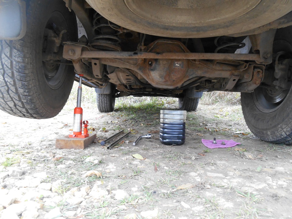

Ставить штатный домкрат под задний мост и под передний рычаг, всё хватает.

Нет,не хватает.Podzemshik писал(а):Ставить штатный домкрат под задний мост и под передний рычаг, всё хватает.

Вообще странно, как это не хватает штатного, если под чулок иди рычаг ставить?

видать ставит не туда, куда следует)))Sfinks писал(а): Вообще странно, как это не хватает штатного, если под чулок иди рычаг ставить?

Вот и я думаю, как так то? У меня 265/70R16 резина, так под чулком и рычагом всё нормально поднимает штатным домкратом, при этом второй шток даже не начинает выходить, т.е. хватает одного колена. А там второе колено сантимов на 15 выходит.kyzya11 писал(а):видать ставит не туда, куда следует)))Sfinks писал(а): Вообще странно, как это не хватает штатного, если под чулок иди рычаг ставить?

Это ты подставил домкрат под надутое колесо. А теперь попробуй так же поставить его под спущенное. Снять спущенное может и получится, но поставить надутое- уже нет, особенно ,если машина лифтована и резина 285-я. Ходу НЕ хватает.
Даже подкатной шиномонтажный домкрат мне приходится поднимать до самого конца.

Почти 300мм хода = не хватает..?Вин Бензин писал(а):Нет,не хватает.Podzemshik писал(а):Ставить штатный домкрат под задний мост и под передний рычаг, всё хватает.
Имхо, проще тогда надувной купить.

вы подставлять домкрат под МОСТ/РЫЧАГ пробовали?
мост и рычаг от земли не меняют положения в зависимости от бодилифта и пружин
