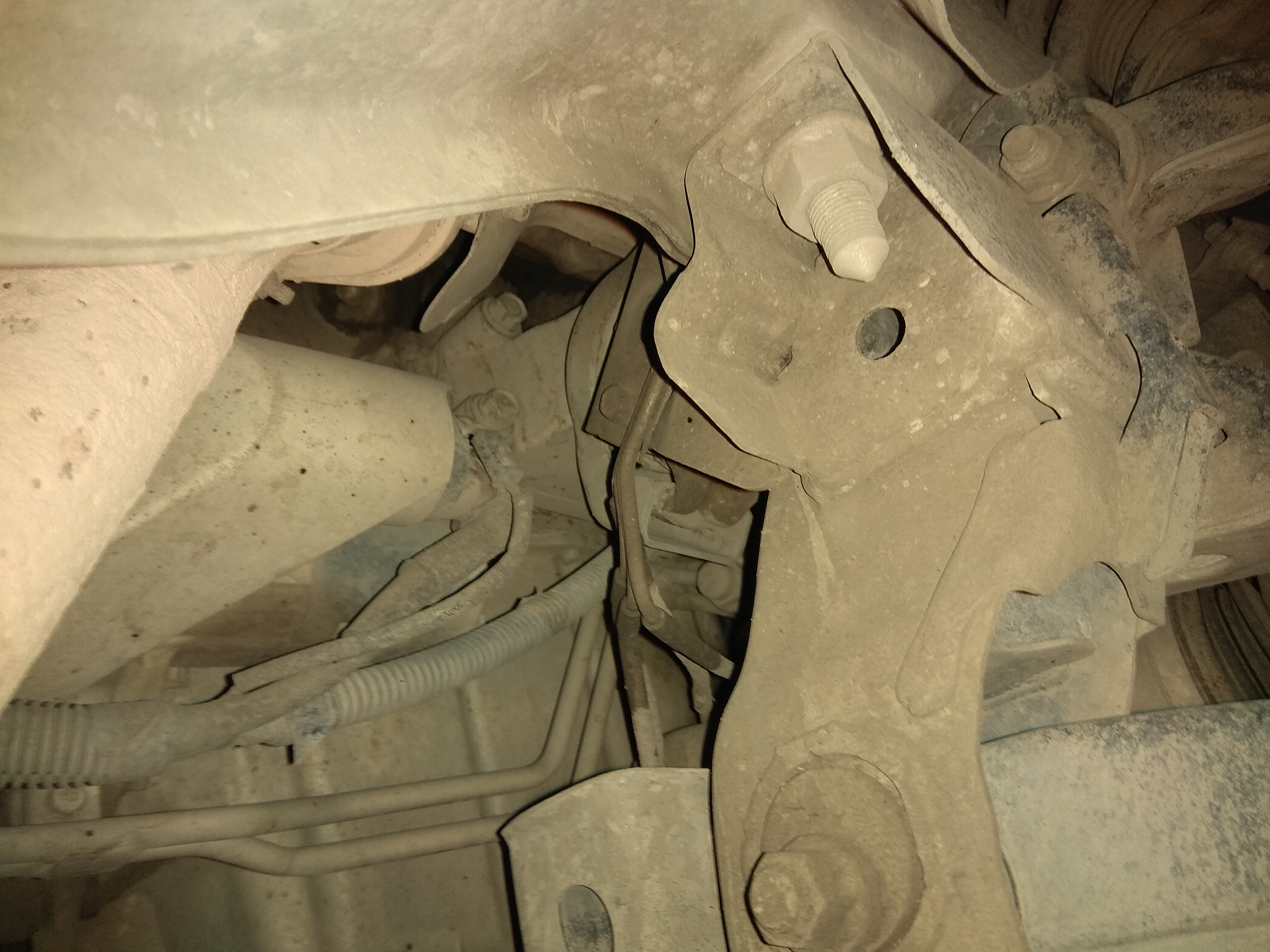

Если не получится, нырять под машину с проводами, и подцепляться к плюсу на стартере или генераторе.

Снизу прекрасно видно толстый провод,подсоединенный к стартеру.
От донора плюс на него а минус на массу..
Смотреть за правым нижним рычагом подвески.
