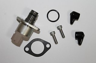

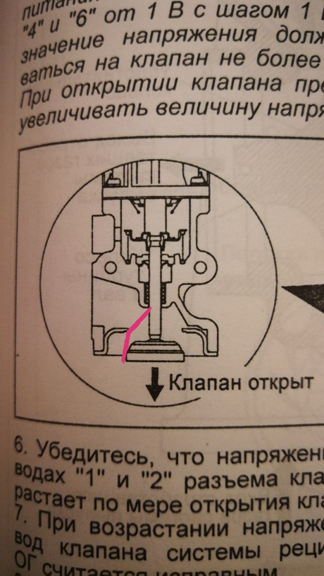

Вот как этот "клапан" выглядит! Его или (разберают)полируют или меняют на новый! А так, конечно диагностика лучше, там дальше думать.User01 писал(а):Егр заглушён
Регулятор - это шток который обламывается?
Сегодня мне комп привезут по нему возможно будет понять шток это или нет т если да то на какие показатели смотреть?
Залезу посмотрю ещё состояние дмрв на всякий случай и фильтра

А клапан это я правильно понимаю 1460A049?

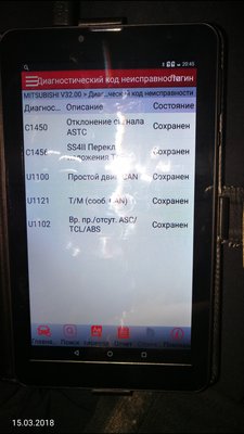

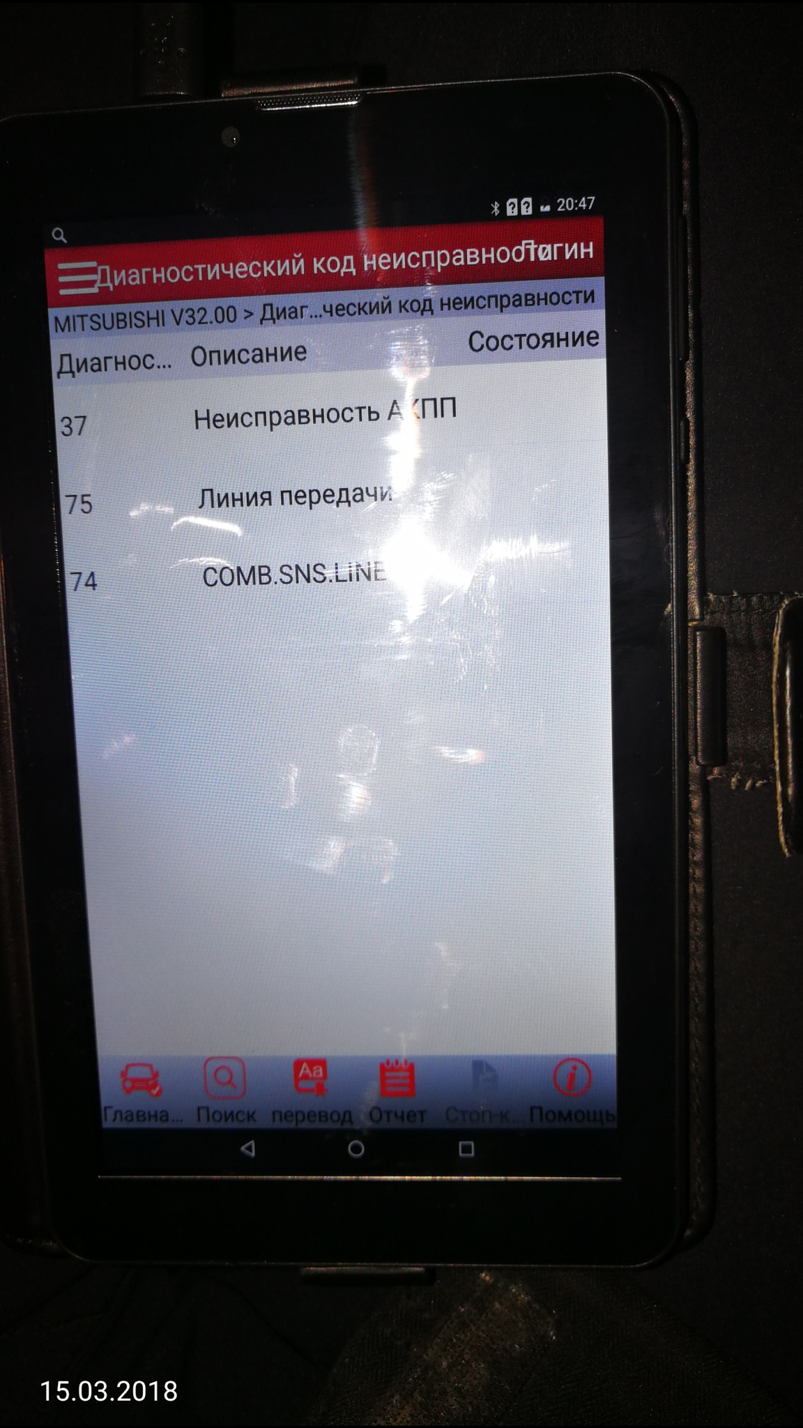

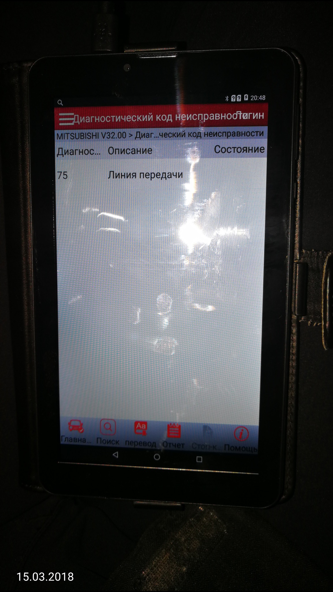

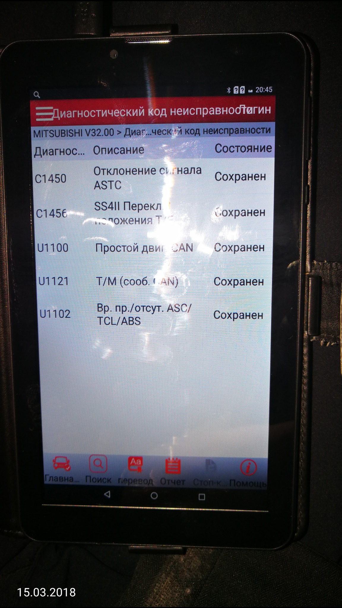

В общем интересное дело
Подключил сканер считал ошибки
Стёр ошибки осталась только одна которая не стирается
75 линия передачи
В результате авто вообще перестала заводится. Стартер крутит схватывает 1 раз и сразу все глохнет.
До давления в рампе не успел дойти
Походу все ушатал теперь она своим ходом даже до гаража не доеду.
75 линия передачи

Re: 4М41 не тянет до 2500 об, а выше все в порядке.
Он даже считываться не успевает, я сначала на зажигании считал ошибки, скинул их потом для проведения тестов на запущенном движке стал его заводить и смотреть в экран а там 0 он не успевает считать ничего.
По ошибкам посмотрел все к трансмиссии относится (позавчера как раз пробовал раздатка режимы не переключает) видимо контакты на датчиках надо почистить, ну вот какого художника она даже заводится перестала - не понятно.
А могло программой при стирании ошибок уничтожить что то в прошивке или Блоке управления движком?
Скидывание клемы аккумулятора на что то в данном случае повлияет?

А вместо 1460A049 подходит denso?den1ska писал(а):Вот как этот "клапан" выглядит! Его или (разберают)полируют или меняют на новый! А так, конечно диагностика лучше, там дальше думать.User01 писал(а):Егр заглушён
DCRS300120

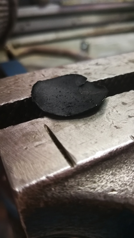

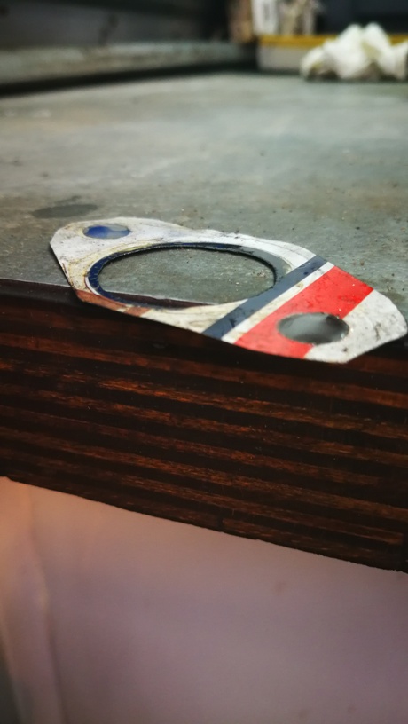

В общем друзья все спасибо кто откинулся. Напишу в чем была причина, т.к. самому приятно читать посты где не только проблема обозначается, а решение и причины приведшие к проблеме. Авто исправли у официалов.
мат, эмоции опущу.
1. Проблема - заключалась в том, что двигатель задыхался своими же выхлопными газами, смесь не воспламенялась либо изредка в каких-то цилиндрах это происходило когда двигателю по счастливой случайности удавалось хватануть воздуха.
2. Причина - оказалась до банального проста, и крайне прямо крайне удачно все сложилось.
повторюсь, чек енджина не панели не было. Двигатель задыхался потому что клапан EGR заклинило в открытом состоянии железкой.
3. Решение - выкинули эту железку, промыли клапан, собрали все обратно и проблема исчезла.
4. А как так вышло?
Года 1.5...2 назад я поехал в клубный сервис в москве (названия говорить не буду, но им о косяке со ссылкой сюда обязательно напишу, дабы карму им не портить) там мне заглушили EGR трубку в том месте где она соединяется с холодильником. Я еще спрашивал нормальную ли заглушку поставили - сказали "да", по факту она оказалась толщиной с пивную банку. Часть заглушки которая перекрывает сечение перепускной трубки постоянно подвергалась знакопеременным нагрузкам которые в процессе эксплуатации вынуждали эту внутреннюю часть вибрировать под действием давления создаваемого потоком выхлопных газов, добавим сюда еще и температуру.
В результате достижения накопленной усталости металла критического значения часть заглушки соответствующей сечению трубы как будто ножом срезало и она полетела во впускной коллектор, где она каким то чудом застряла в конструкции клапана EGR (на рисунке показал красным в коком состоянии она застряла там) и клапан ее еще и продавил, тем самым оставив его открытым.
вот так все обошлось малой кровью.
Заглушки надо ставить толстые.
