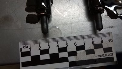

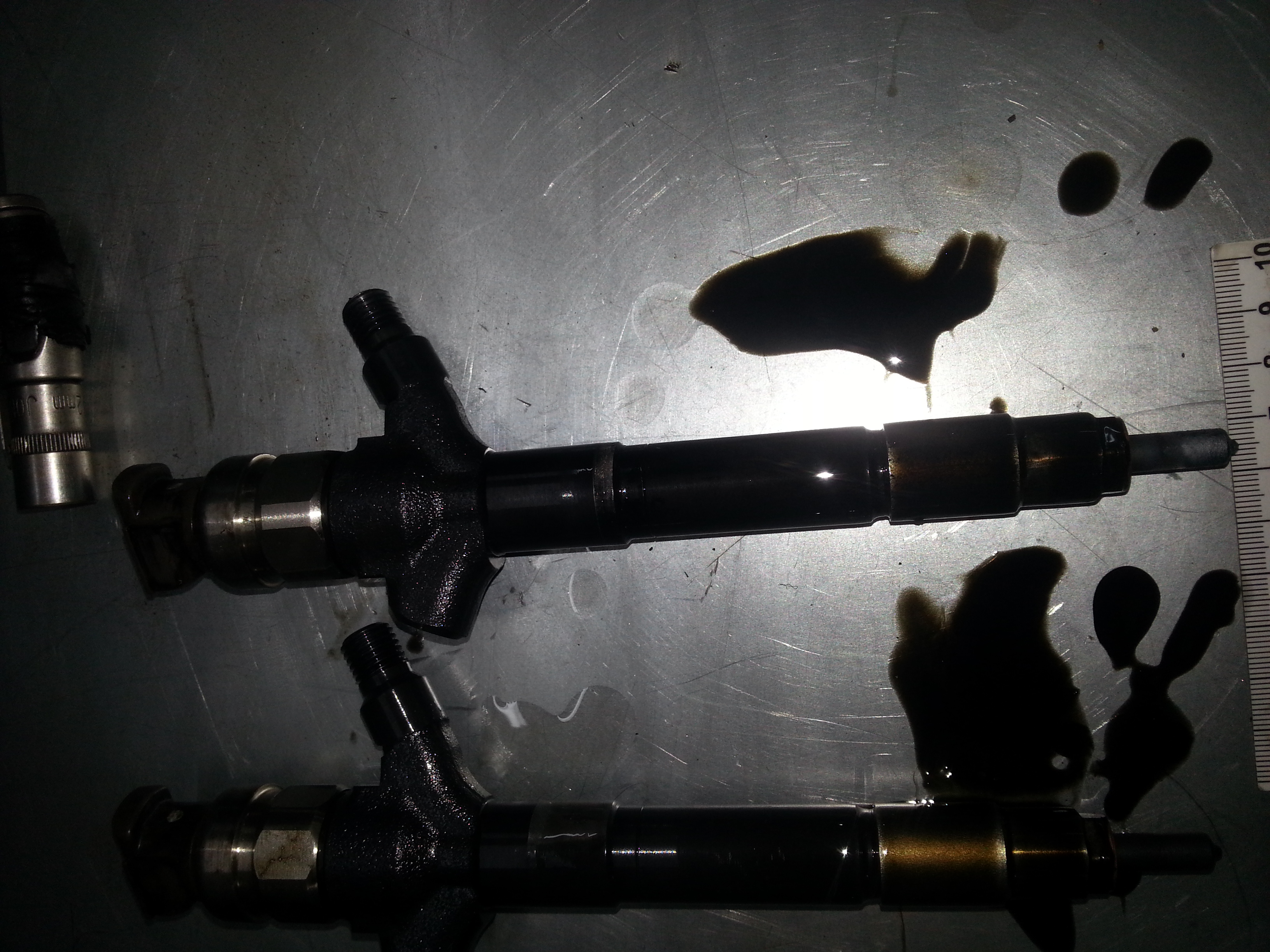

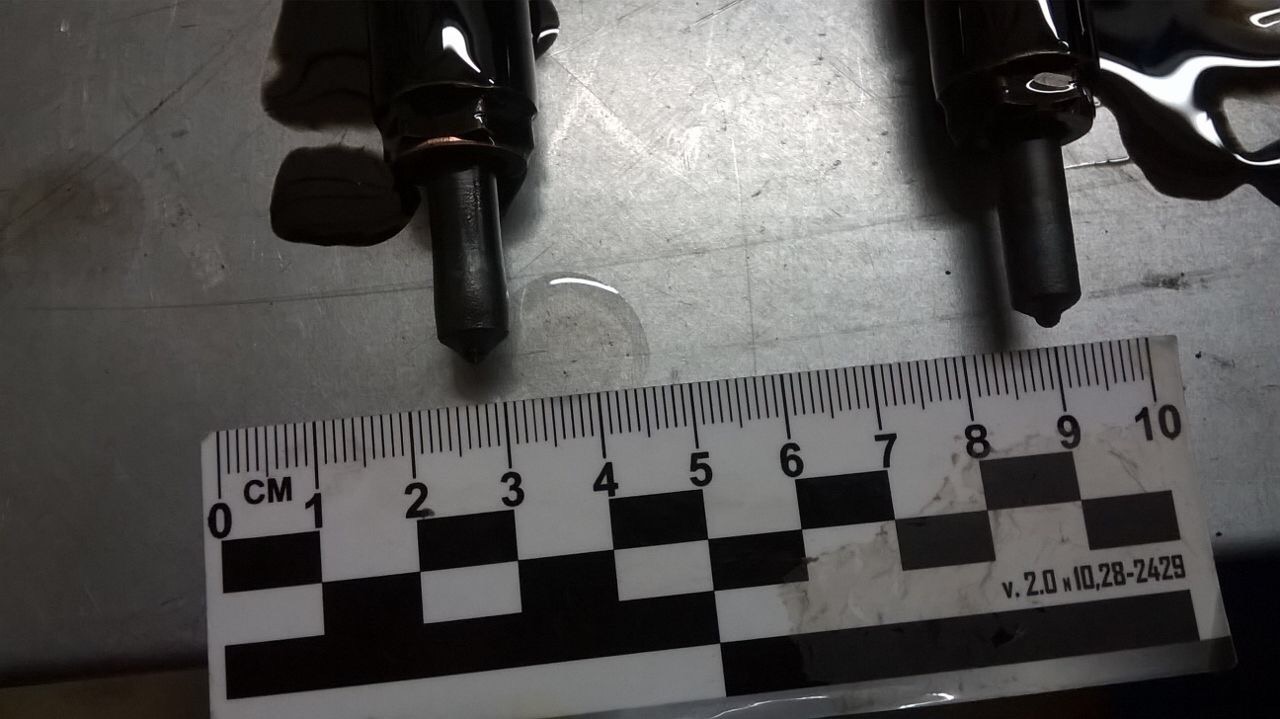

Добрый день! может кто сталкивался с такой ситуацией. Поджеро Спорт 2 2,5 турбодизель 2010 г. Вовремя не поменял ремень ГРМ на 110 тыс был обрыв. Соостветсвенно поломало коромысла, погнуло клапана. Поменял головку,рокера ремни, ролики.. проехал 300 км.Машина стала "задыхаться" повалил белый дым. Заглушил машину . Движок пошел в разнос и все..больше машина не заводилась. Привез машину на СТО. Сказали фарсунки заклинило и "раздуло№, поэтому уровень масла увеличился в двое.Надо менять ну и + фильтр топлевный и фильтр в баке. Сняли топлевный фильтр а там масло...Каким образом могло масло двигателя оказаться в топлевной фильтре? и почему резко заклинило все 4 форсунки? топливо? Может спровоцировал обрыв ремня ГРМ?

Масло с топливом пересекается только по обратке форсунок.PlanetJ писал(а):Добрый день! может кто сталкивался с такой ситуацией. Поджеро Спорт 2 2,5 турбодизель 2010 г. Вовремя не поменял ремень ГРМ на 110 тыс был обрыв. Соостветсвенно поломало коромысла, погнуло клапана. Поменял головку,рокера ремни, ролики.. проехал 300 км.Машина стала "задыхаться" повалил белый дым. Заглушил машину . Движок пошел в разнос и все..больше машина не заводилась. Привез машину на СТО. Сказали фарсунки заклинило и "раздуло№, поэтому уровень масла увеличился в двое.Надо менять ну и + фильтр топлевный и фильтр в баке. Сняли топлевный фильтр а там масло...Каким образом могло масло двигателя оказаться в топлевной фильтре? и почему резко заклинило все 4 форсунки? топливо? Может спровоцировал обрыв ремня ГРМ?
Как вариант может через неё, хотя ближе к фантастике.
Фотки раздутых форсунок можно?
Уровень масла мог подняться из за плохо затянутой обратки.
