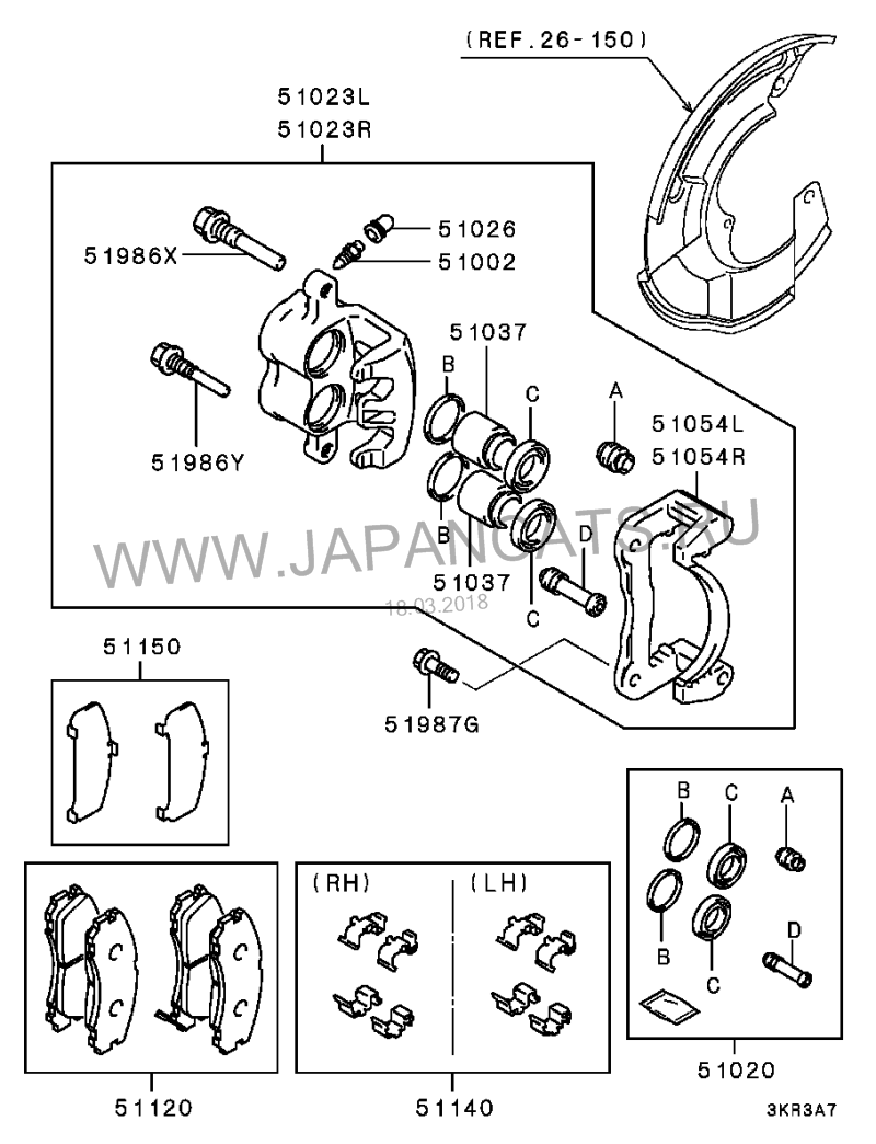

Направляющие как новые, я их всегда мажу смазкой для супартов. Вот единственное что я в нижней направляющей должна стоять резиновая втулка, судя по картинке, а я что то ее не видел. Из за нее может так стучать?

Да, и она как вариант осталась внутри скобы, и мешает суппорту работать.

Да вроде там как раз ее нету. Я там внутри чистил остатки смазки. Там в верху стоит толстая направляющая а в низу тонкая. Я говорю про резинку под буквой D

Ну конечно эта резинка должна быть!
А какой смысл тогда в смазывании направляющих без резинок?! :*PARDON*:

А вот резинка под буквой D очень даже важная, и да ее основная задача демфиррвать палец при изгибающих нагрузках при торможении

Заказал ремкомплект, если завтра придет буду ставить. Надеюсь что в этом кроется подвох!
