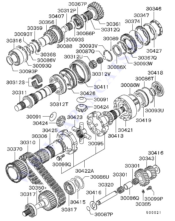

я муфту снимал, думал клин, все разобрал, почистил, смазал, мембрана целая, вакуум держит (вдавливал шток, зажимал пальцем). На заведенную шток не ходит, сегодня переключали рк 2н и 4н, не ходит, кардан на вывешенном крутится, отсюда делаю вывод, что либо соленоиды не пускают, либо трубки смотреть. Но все это дело лишь отключает кардан от редуктора. У меня ко всему этому, РК не включает кардан, т.е. в положении 4н кардан свободно крутится от колеса, а по идее, если задние колеса стоят на месте, кардан от руки проворачиваться не должен.алексей - Маленький Мук писал(а):А ты сбрось вакуумные трубки в клапанов ваще, мост подключится должен. ты уверен что в раздатке дело?

Вискомуфта в раздатке живая???Ruslan Vredniy писал(а):я муфту снимал, думал клин, все разобрал, почистил, смазал, мембрана целая, вакуум держит (вдавливал шток, зажимал пальцем). На заведенную шток не ходит, сегодня переключали рк 2н и 4н, не ходит, кардан на вывешенном крутится, отсюда делаю вывод, что либо соленоиды не пускают, либо трубки смотреть. Но все это дело лишь отключает кардан от редуктора. У меня ко всему этому, РК не включает кардан, т.е. в положении 4н кардан свободно крутится от колеса, а по идее, если задние колеса стоят на месте, кардан от руки проворачиваться не должен.алексей - Маленький Мук писал(а):А ты сбрось вакуумные трубки в клапанов ваще, мост подключится должен. ты уверен что в раздатке дело?

это та здоровая железяка, похожая на гранату? а что с ней может быть не так? я честно говоря ее конструкцию не знаю, но блин ее сломать...Смайлик писал(а):Вискомуфта в раздатке живая???Ruslan Vredniy писал(а):я муфту снимал, думал клин, все разобрал, почистил, смазал, мембрана целая, вакуум держит (вдавливал шток, зажимал пальцем). На заведенную шток не ходит, сегодня переключали рк 2н и 4н, не ходит, кардан на вывешенном крутится, отсюда делаю вывод, что либо соленоиды не пускают, либо трубки смотреть. Но все это дело лишь отключает кардан от редуктора. У меня ко всему этому, РК не включает кардан, т.е. в положении 4н кардан свободно крутится от колеса, а по идее, если задние колеса стоят на месте, кардан от руки проворачиваться не должен.алексей - Маленький Мук писал(а):А ты сбрось вакуумные трубки в клапанов ваще, мост подключится должен. ты уверен что в раздатке дело?

Она внутри раздаткиRuslan Vredniy писал(а):это та здоровая железяка, похожая на гранату? а что с ней может быть не так? я честно говоря ее конструкцию не знаю, но блин ее сломать...Смайлик писал(а):Вискомуфта в раздатке живая???Ruslan Vredniy писал(а): я муфту снимал, думал клин, все разобрал, почистил, смазал, мембрана целая, вакуум держит (вдавливал шток, зажимал пальцем). На заведенную шток не ходит, сегодня переключали рк 2н и 4н, не ходит, кардан на вывешенном крутится, отсюда делаю вывод, что либо соленоиды не пускают, либо трубки смотреть. Но все это дело лишь отключает кардан от редуктора. У меня ко всему этому, РК не включает кардан, т.е. в положении 4н кардан свободно крутится от колеса, а по идее, если задние колеса стоят на месте, кардан от руки проворачиваться не должен.

так вот я и говорю про ту, которая внутри (30421 - она?)uhkus писал(а):Она внутри раздаткиRuslan Vredniy писал(а):это та здоровая железяка, похожая на гранату? а что с ней может быть не так? я честно говоря ее конструкцию не знаю, но блин ее сломать...

Похоже на то)Ruslan Vredniy писал(а):так вот я и говорю про ту, которая внутри (30421 - она?)uhkus писал(а):Она внутри раздаткиRuslan Vredniy писал(а):это та здоровая железяка, похожая на гранату? а что с ней может быть не так? я честно говоря ее конструкцию не знаю, но блин ее сломать...

а что в ней может то сломаться, я вот вчера в гараже ее и так и сяк крутил, подшипник крутится, зубья целые (полностью ее не разбирал, смотрел как собранный узел), да и вообще, я думаю кувалдой бить, ее хрен сломаешьuhkus писал(а):Похоже на то)
