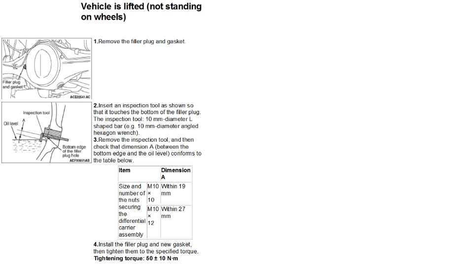

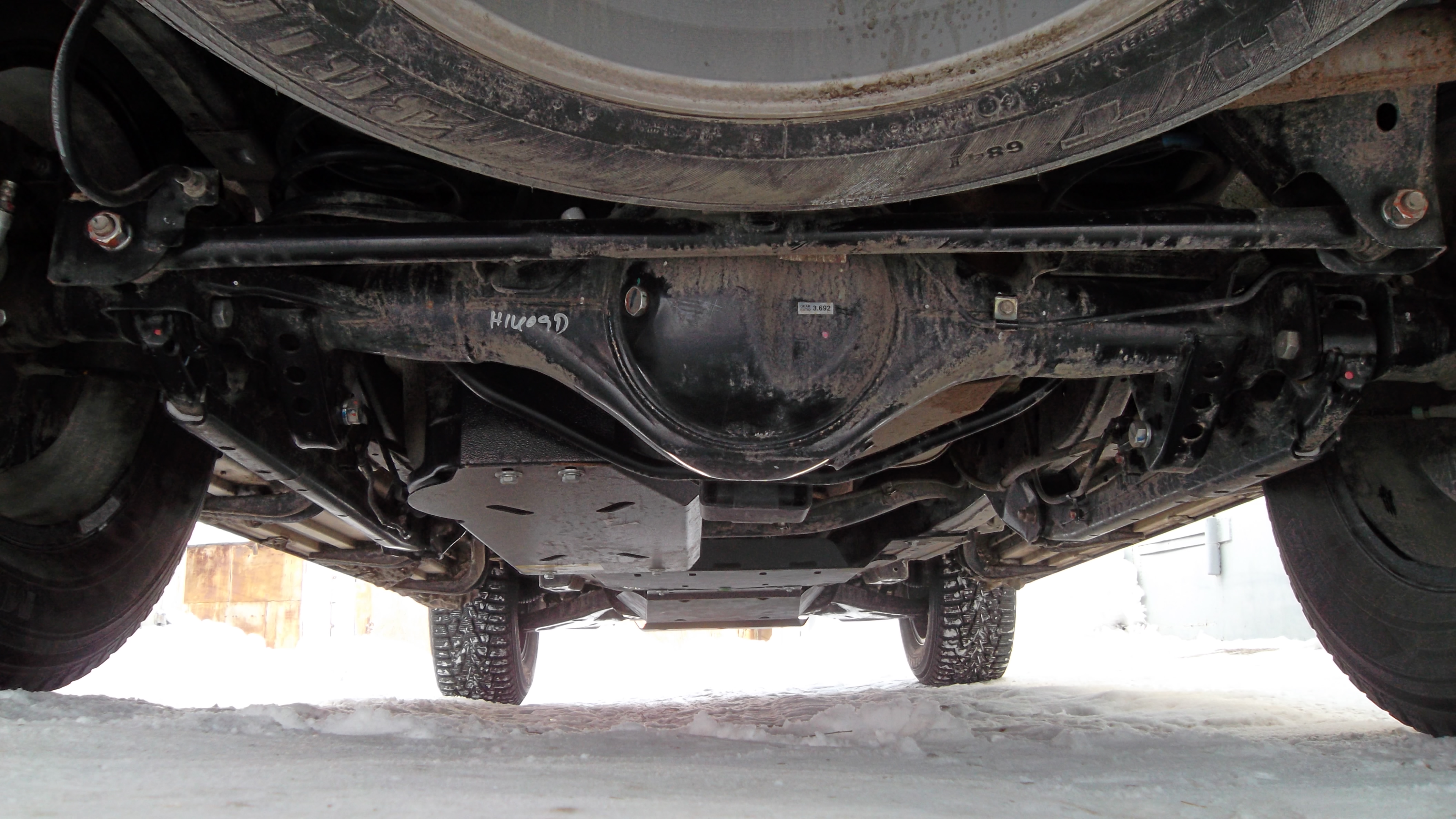

oversize
Сообщения: 252
Зарегистрирован: 15 мар 2011, 16:09
Двигатель:: 4N15
Мой автомобиль(и):: PAJERO SPORT III, 2.4 DI-D 8AT
Благодарил (а): 44 раза
Поблагодарили: 31 раз
Мост Pajero 3
Сообщение oversize »
Алтай_сан писал(а): 13 сен 2019, 16:26 Сам не проверял, на ТО-0 просил проверить, на 15 т. дилера напрягал. Самому не получится проверить- уровень ниже отверстия
