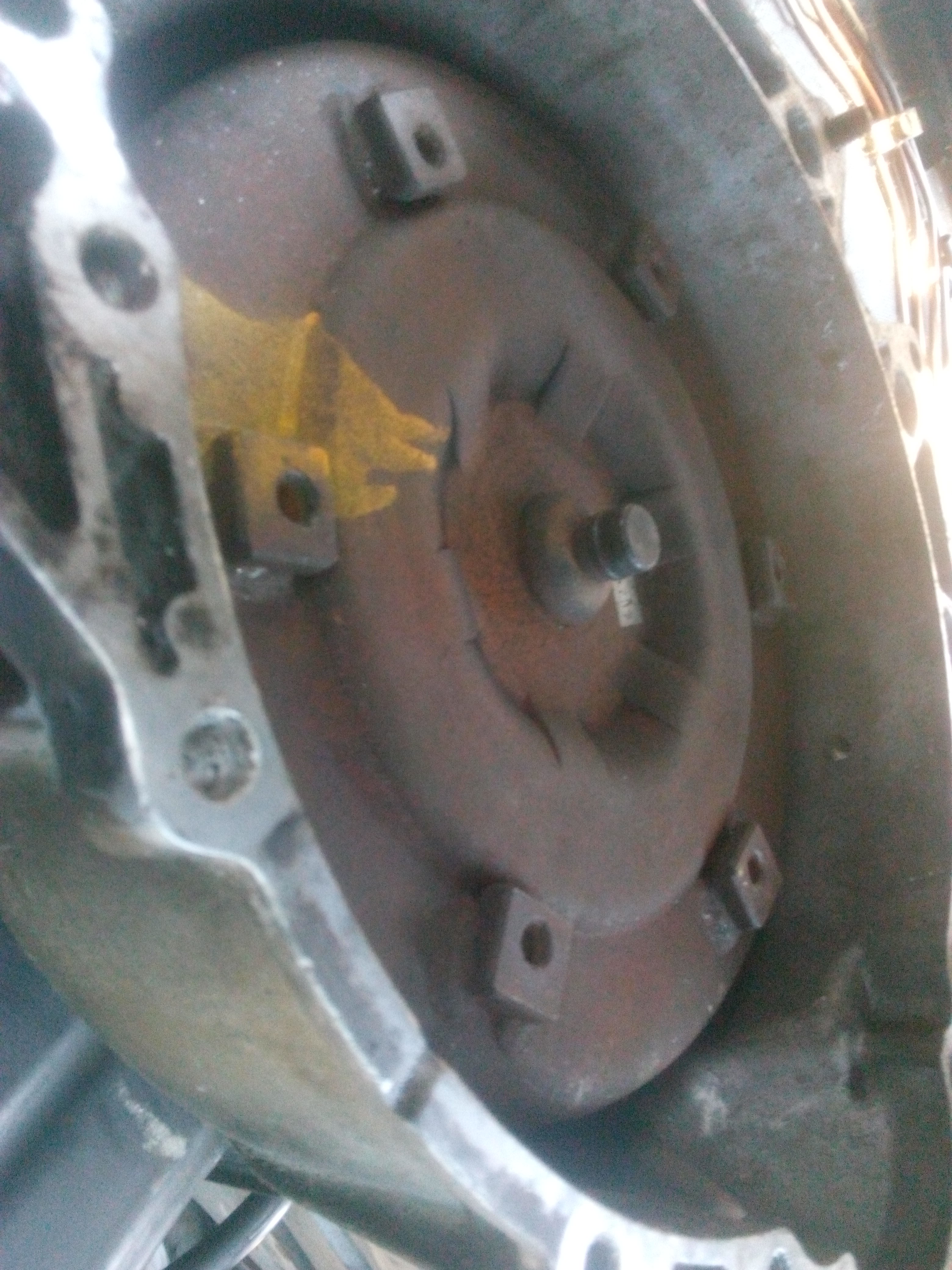

Маховик АКПП бензин от Хундая

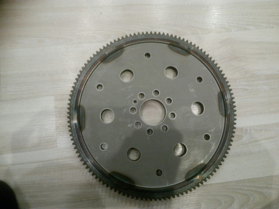

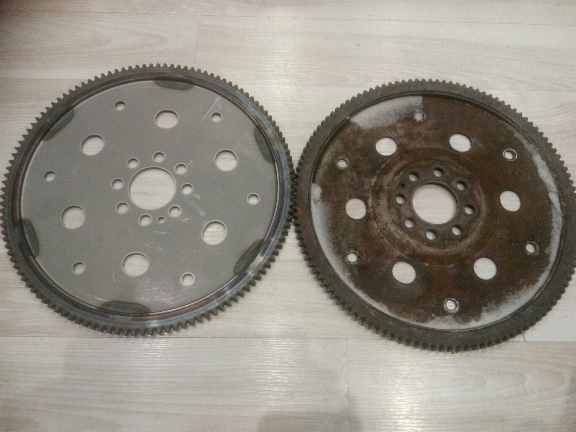

Кончился маховик у меня.
Решил попробовать Хундаёвый. В сети ничего конкретного не нашел, заказал, рискнул)
По размерам, зубьям, отверстиям все один в один.
Разница в том, что на хундае пластина плоская, а у нас выпуклая в месте крепления бублика.
Поэтому, если поставить как есть, то бублик выйдет из акпп на 5 мм. Изучать на сколько это критично я не стал.
Вариатна у меня 2.
1. (Правильный) На токарке срезаем зубчатый венец и одеваем на старый центр, привариваем, балансируем. При этом цена вырастает на 2-3 тыщи, но все равно до оригинала не достает, да и по срокам выигрываем
2. (Бомж-стайл) Подкладываем шайбу 5 мммежду бубликом и маховиком, берем болты попрочнее и подлиннее и собираем
Это касается маховиков от 6g74 и 6g72/24 c коробками v4aw3. Про другие маховики, двигатели и коробки у меня информации нет.
Оригинальный номер маховика — Mitsubishi MB 919250 Цена около 10 тыр
номерок Хундай-маховика — 23210-36500 цена 2950 р
Вариатна у меня 2.

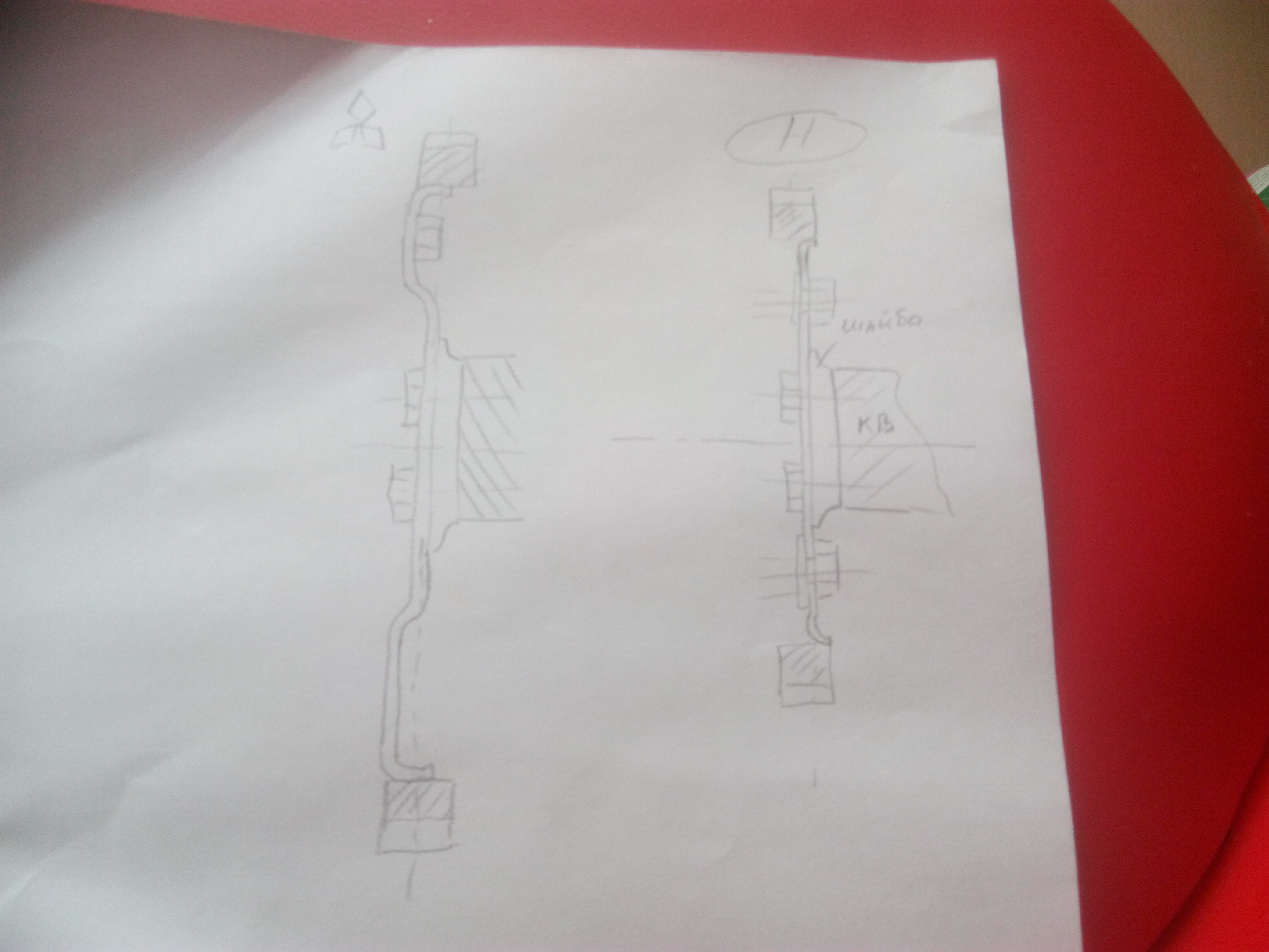

Если сделать сплошную шайбу, типа проставки, то и второй вариант ничем не плох)
- zeeez
- Сообщения: 304
- Зарегистрирован: 28 июл 2014, 18:26
- Двигатель:: 3.0 6g72 24 valve
- Мой автомобиль(и):: PAJERO2
- Откуда: Урал
- Благодарил (а): 11 раз
- Поблагодарили: 11 раз
Re: Маховик АКПП бензин от Хундая
А смысл от сплошной шайбы? К бублику то он все равно точечно на "ножки" крепится.

Ну ты без фанатизьму крути). 5 мм проставка и соответственно болт на 5 мм длинее.алексей - Маленький Мук писал(а):А болты в бублик не упрутся?
В выходные все буду собирать по Бомж-схеме, отпишусь, если что-то помешается

я про болты на маховике а не про бублика, там ж они утоплины были( в родном варианте) теперь торчать будут

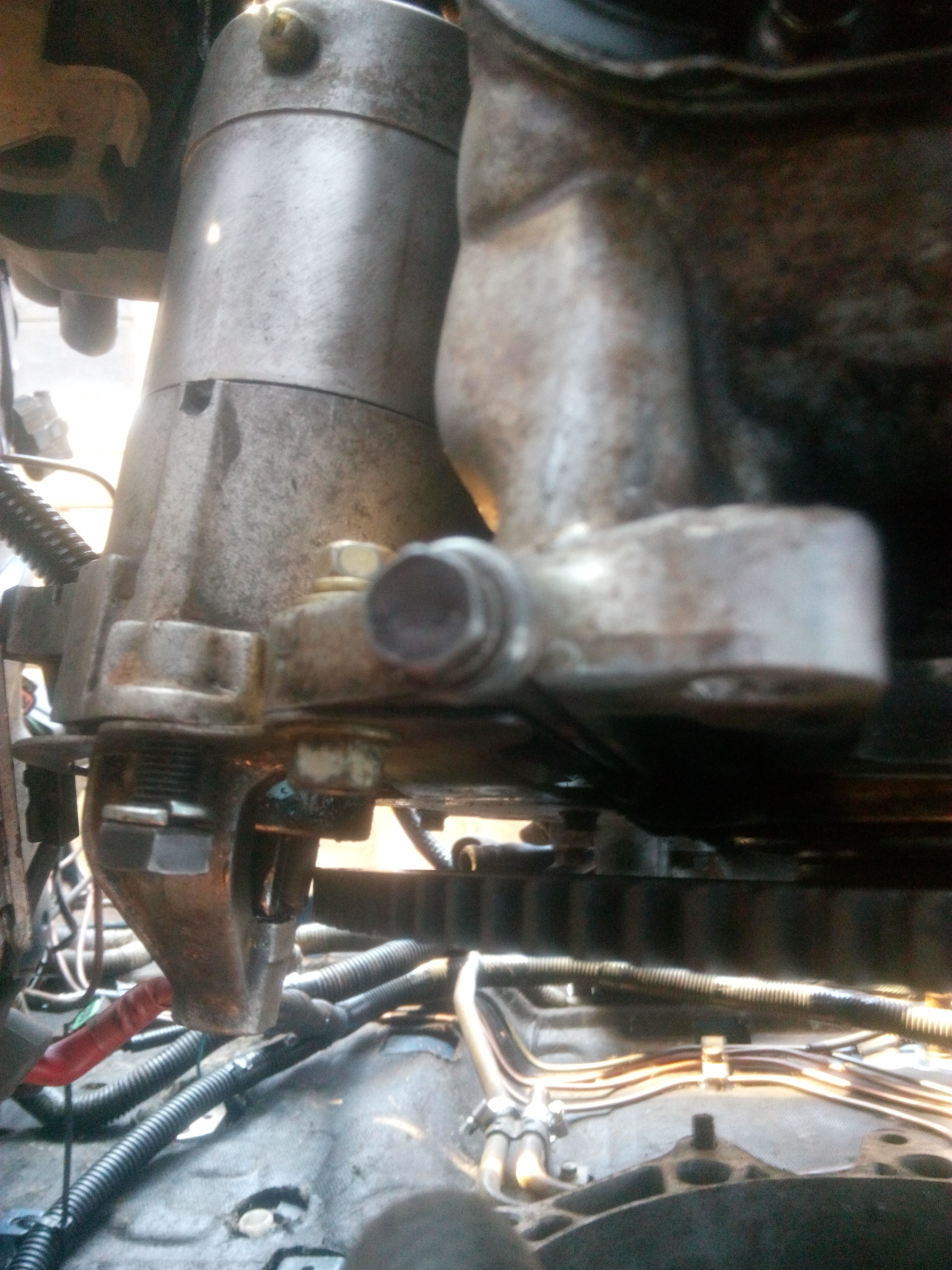

На маховик с морды кладется пластина она конечно не 5мм но 3 точно, взять такую ж и положить под маховик( к олену) получится "бутерброд" а 2мм погоду не сделают я думаю
хотя засада может получиться со стартером
бендикс может цеплять

Не, если между маховиком и коленом проставку делать, то стартер цеплять будет. Уже померял первым делом)алексей - Маленький Мук писал(а):На маховик с морды кладется пластина она конечно не 5мм но 3 точно, взять такую ж и положить под маховик( к олену) получится "бутерброд" а 2мм погоду не сделают я думаюхотя засада может получиться со стартером

Они в той же плоскости, что и были остаются и не торчат относительно маховика. Там не болты КВ утоплены, а болты бублика "вытоплены". Единственное, что пока сомневаюсь, это то, что шляпки болтов бублика будут задевать что-то торчащее на задней стенки двигателя. Но это только в выходные узнаюалексей - Маленький Мук писал(а):я про болты на маховике а не про бублика, там ж они утоплины были( в родном варианте) теперь торчать будут

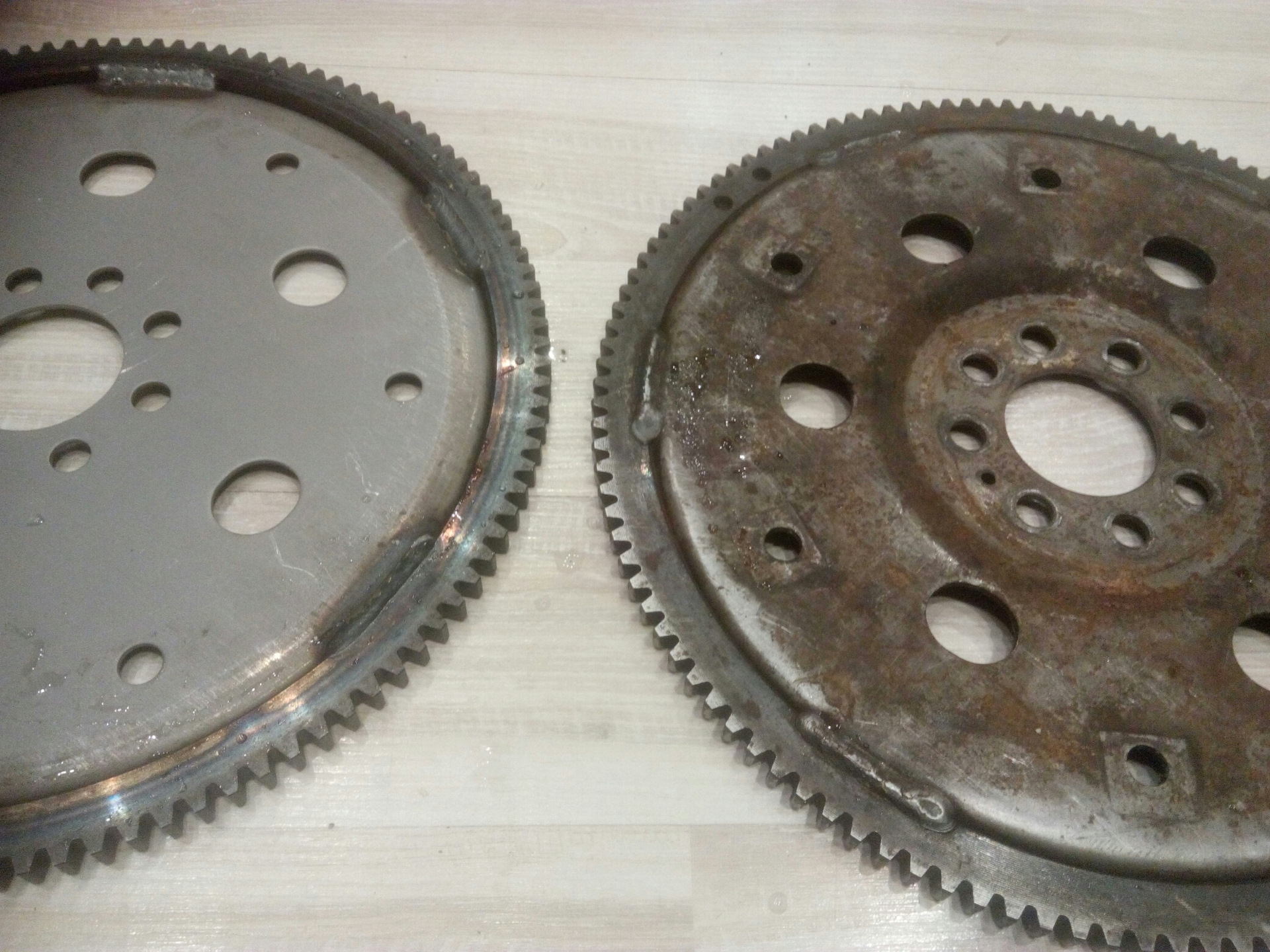

он не снимается? проварен? я себе менял венец, тоже от хьюндая, снимал горелкой. 8 лет уже ходит, хотя мм по 2-3 сточило в олном месте.
- Сообщения: 20442
- Благодарил (а): 101 раз
- Поблагодарили: 1348 раз
На бензинке венец приварен. ток срезать и перевариватьsohondo писал(а):он не снимается? проварен? я себе менял венец, тоже от хьюндая, снимал горелкой. 8 лет уже ходит, хотя мм по 2-3 сточило в олном месте.

вот как раз на оборот. если не сделать проставку на колено то стартер начнет цеплять. потому как плоский а у родного венец получается дальше на эти 5мм. но можно попробовать поставить стартер от Спорта, у него клюв короче пр на 5-7ммzeeez писал(а):Не, если между маховиком и коленом проставку делать, то стартер цеплять будет. Уже померял первым делом)алексей - Маленький Мук писал(а):На маховик с морды кладется пластина она конечно не 5мм но 3 точно, взять такую ж и положить под маховик( к олену) получится "бутерброд" а 2мм погоду не сделают я думаюхотя засада может получиться со стартером

Алексей, ты не прав.алексей - Маленький Мук писал(а): вот как раз на оборот. если не сделать проставку на колено то стартер начнет цеплять. потому как плоский а у родного венец получается дальше на эти 5мм. но можно попробовать поставить стартер от Спорта, у него клюв короче пр на 5-7мм
Плоскости венца и фланца колена на маховиках одинаковая. Отличается только плоскость бублика. Она на 5 мм ближе к движку на хундаевом маховике

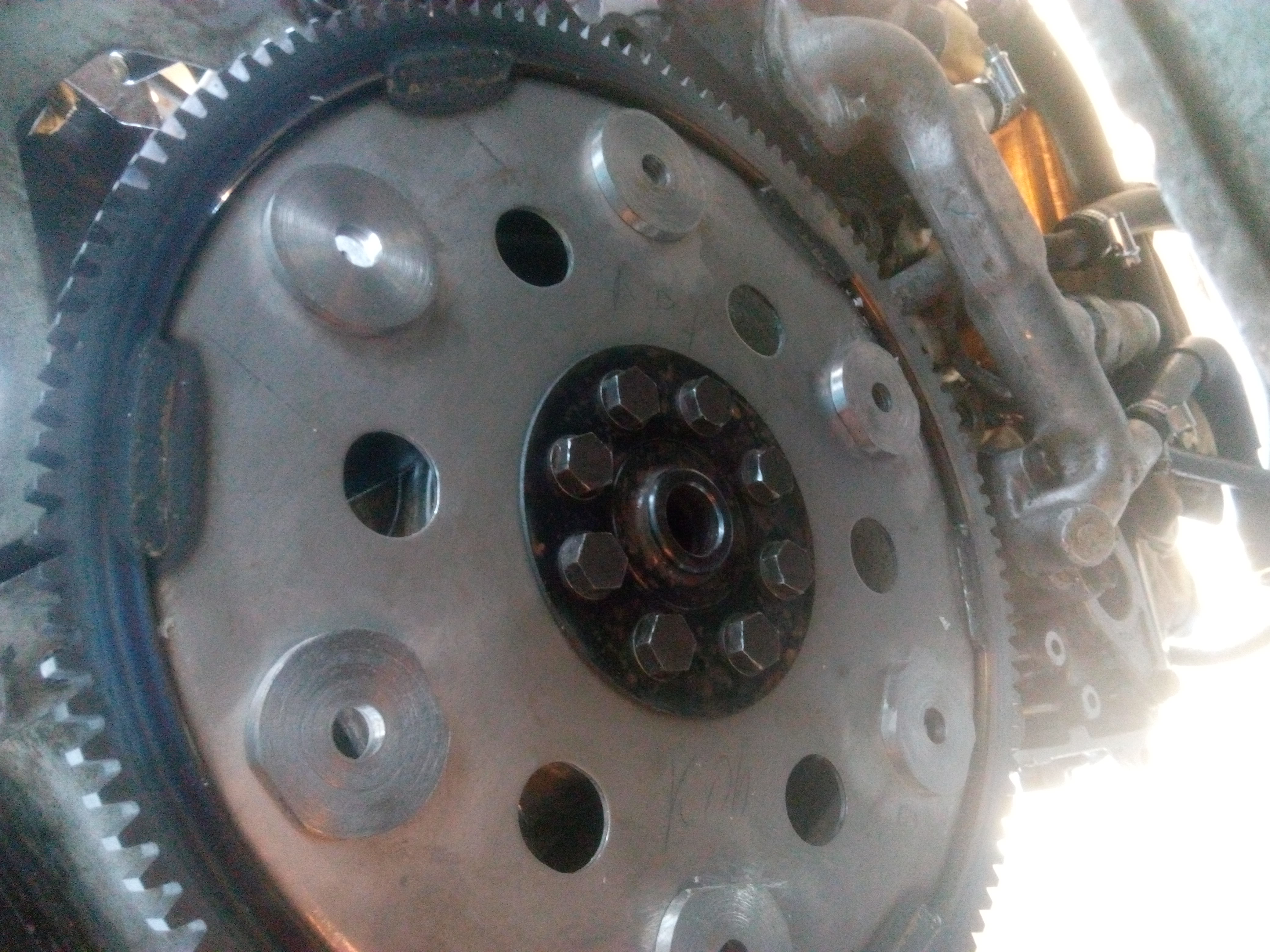

Все поставил. Все срослось. Шайбочки выровнял по весу +/- 0.05 г
Болты на бублик м10х1.0 х 16 с развертыванием резьбы в бублике с 9.8 до 10мм, метчиком 10 х 1.0

А стартер? теперь венец ближе к двиглу стал на 5мм
при убраном бендиксе не цепляет?

Яж те говорю, венец на месте остался. Все ОК и зацепляется и разцепляется)))алексей - Маленький Мук писал(а):А стартер? теперь венец ближе к двиглу стал на 5ммпри убраном бендиксе не цепляет?
ну так сразу б так нарисовал
теперь вижу
( идет смещение самого венца)
меня смущало : болты на колене( бублик мог в их упереться, центром)
ток осевую линию ( вертикалку) дорисуй, относительно колена и ваще

Болты тоже не упрутся, в бублике вмятина под них во первых, а во вторых шайбочками бублик от маховика отодвинуталексей - Маленький Мук писал(а):ну так сразу б так нарисовалтеперь вижу
