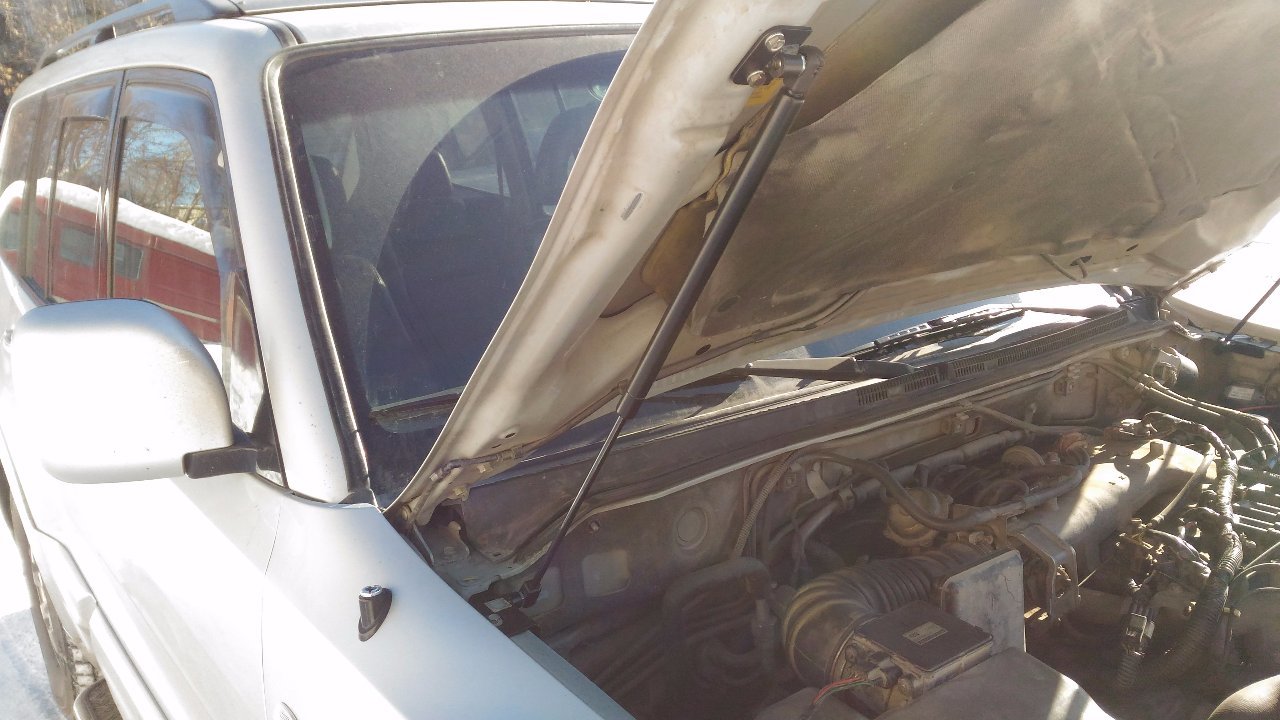

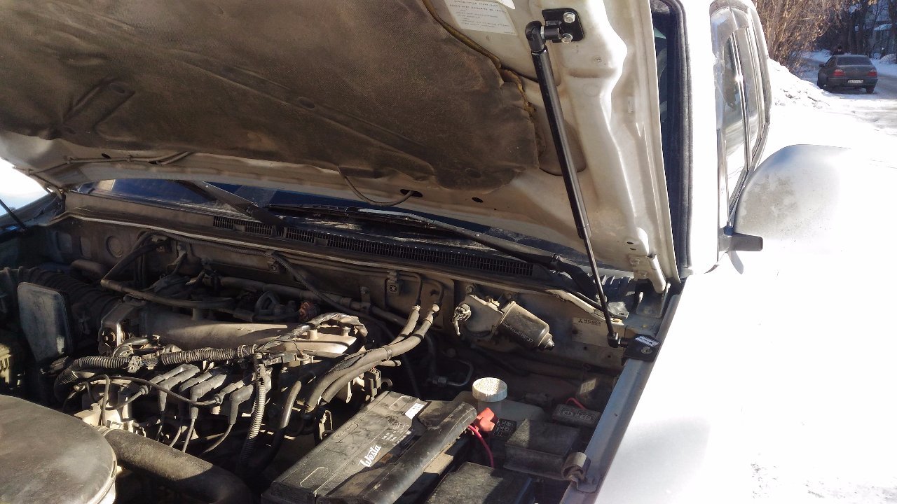

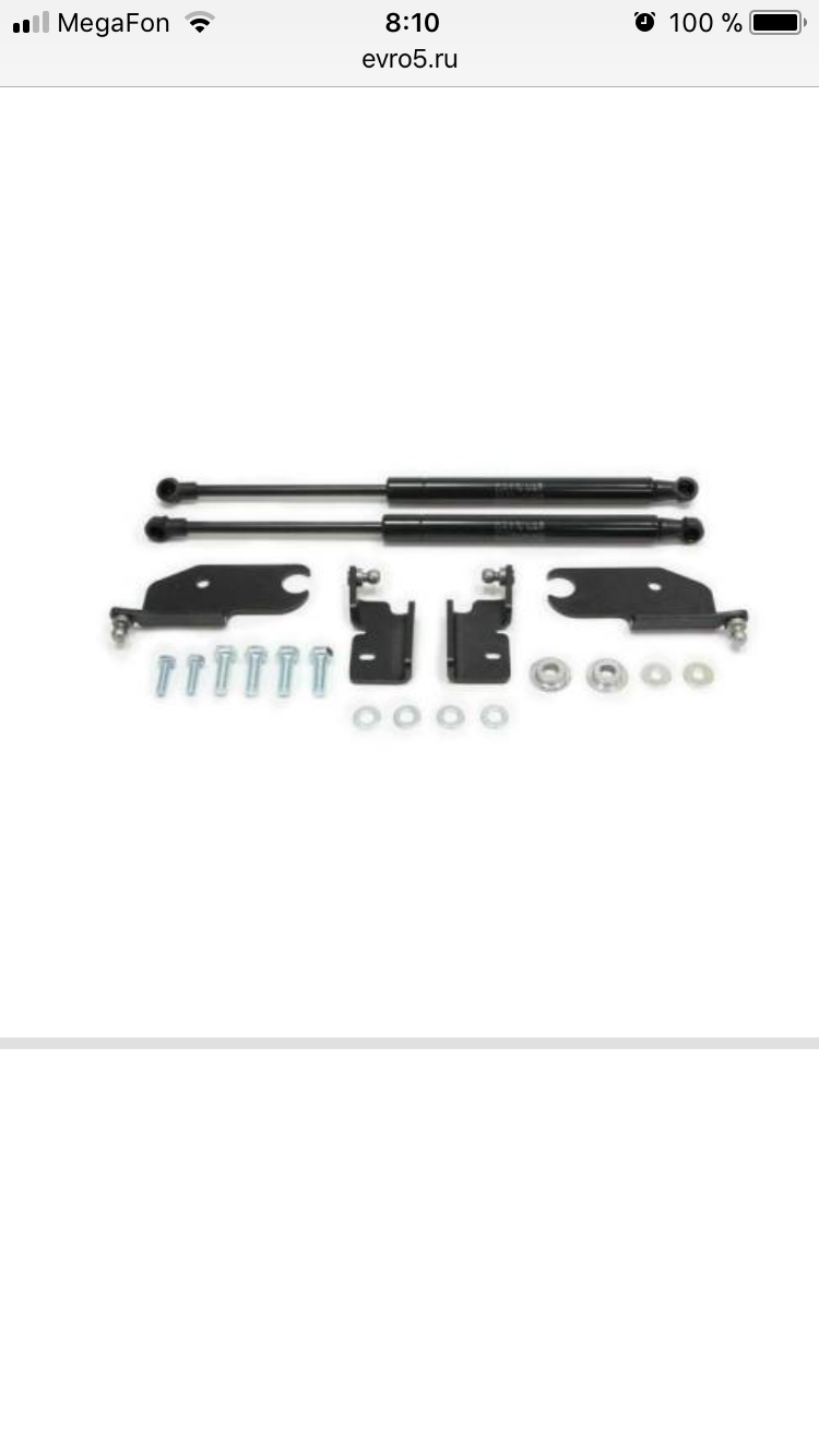

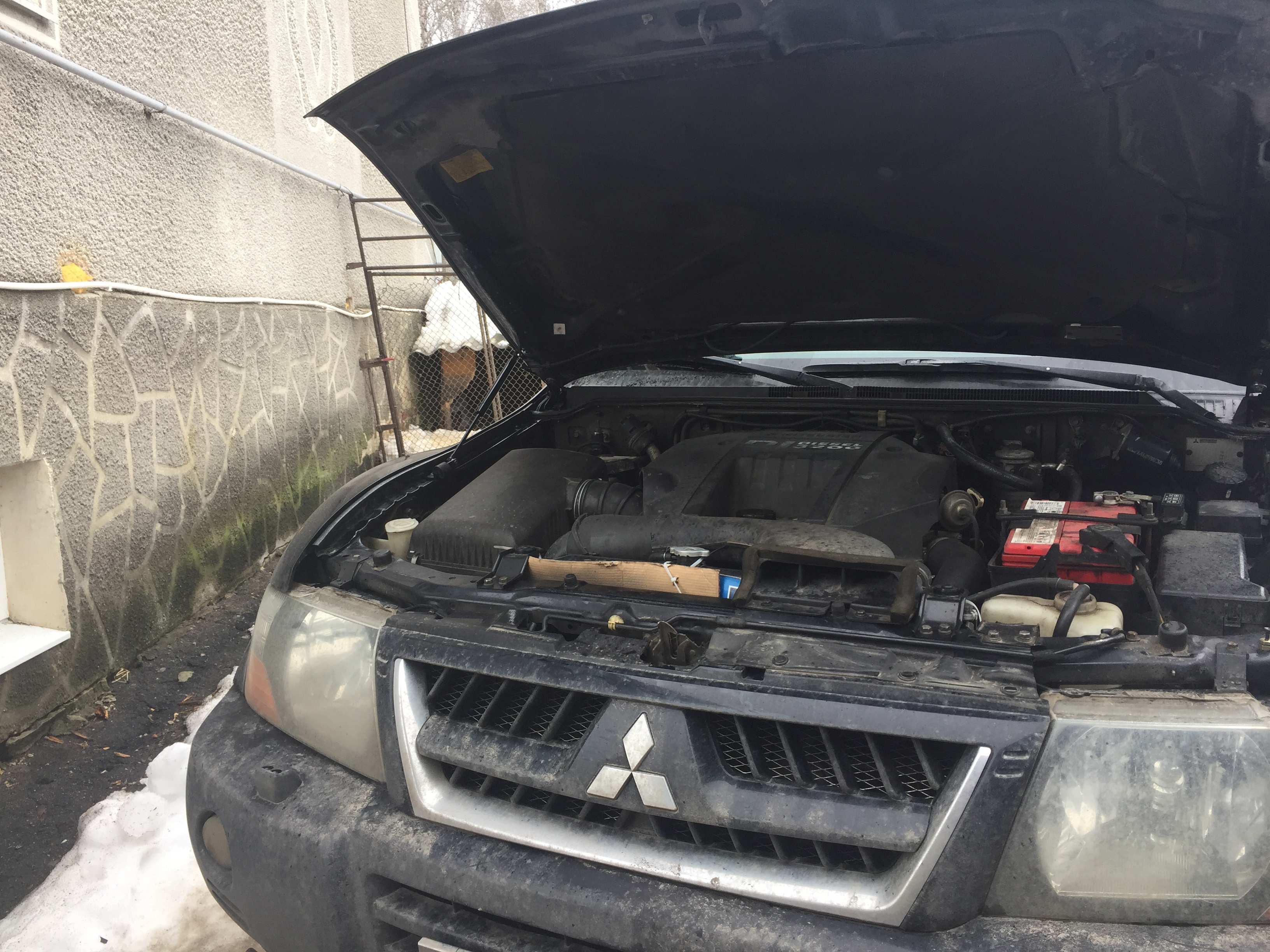

Хочу поделиться с форумчанами так сказать лайф хаком, может многие задумывались над этим, а оно уже придумано до нас. И так на фото уже установленные газовые упоры на капот, вещь прикольная и помогает не тратить время на поиск отверстия под штатный упор и самое главное если уж потребуется ответственная работа, то штатный упор сохранен.

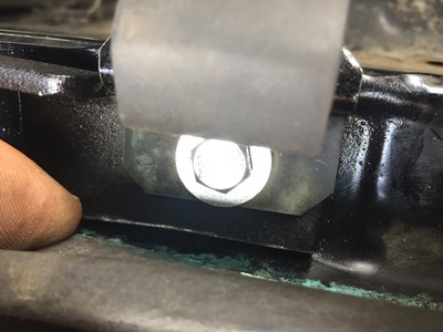

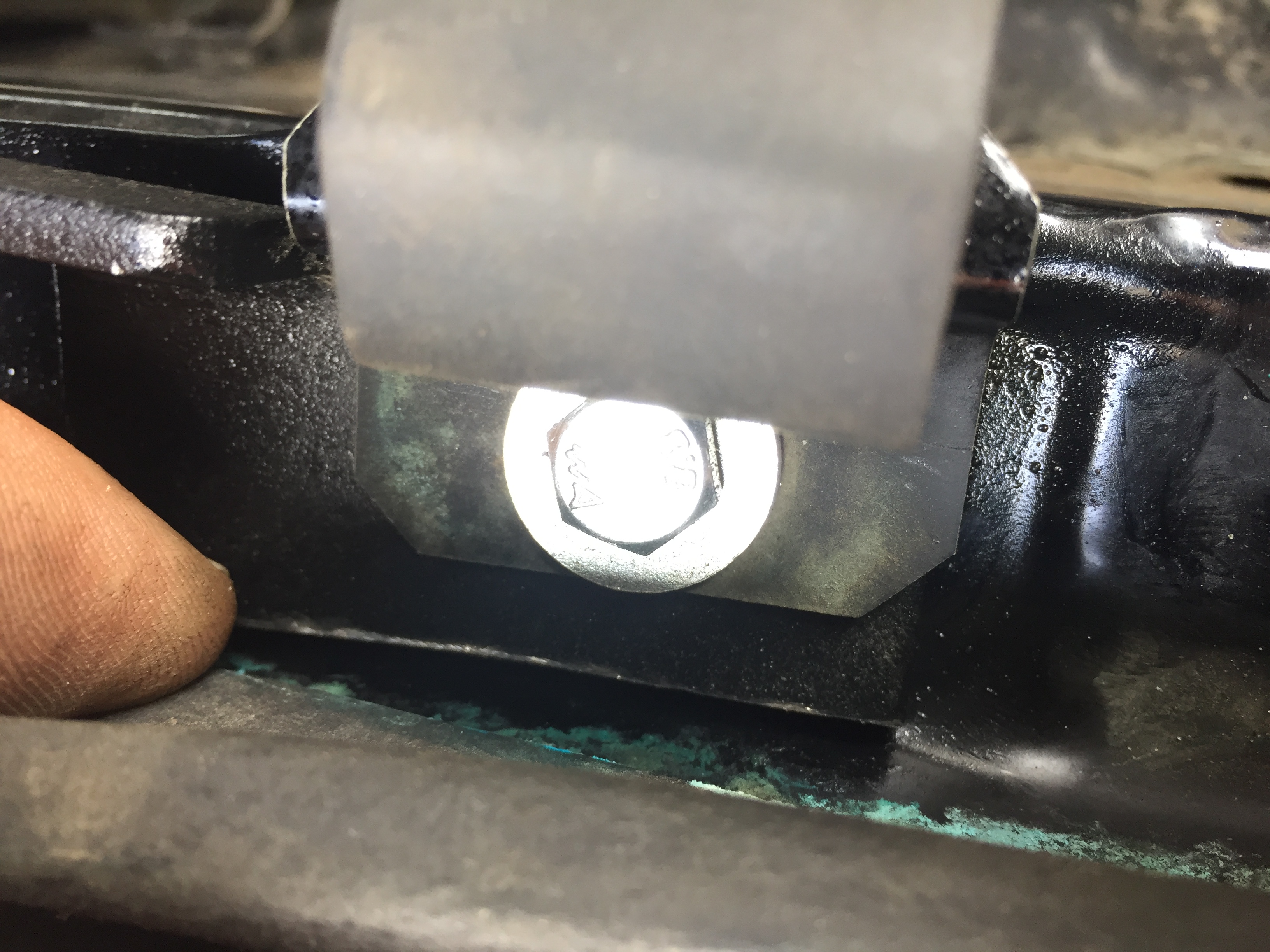

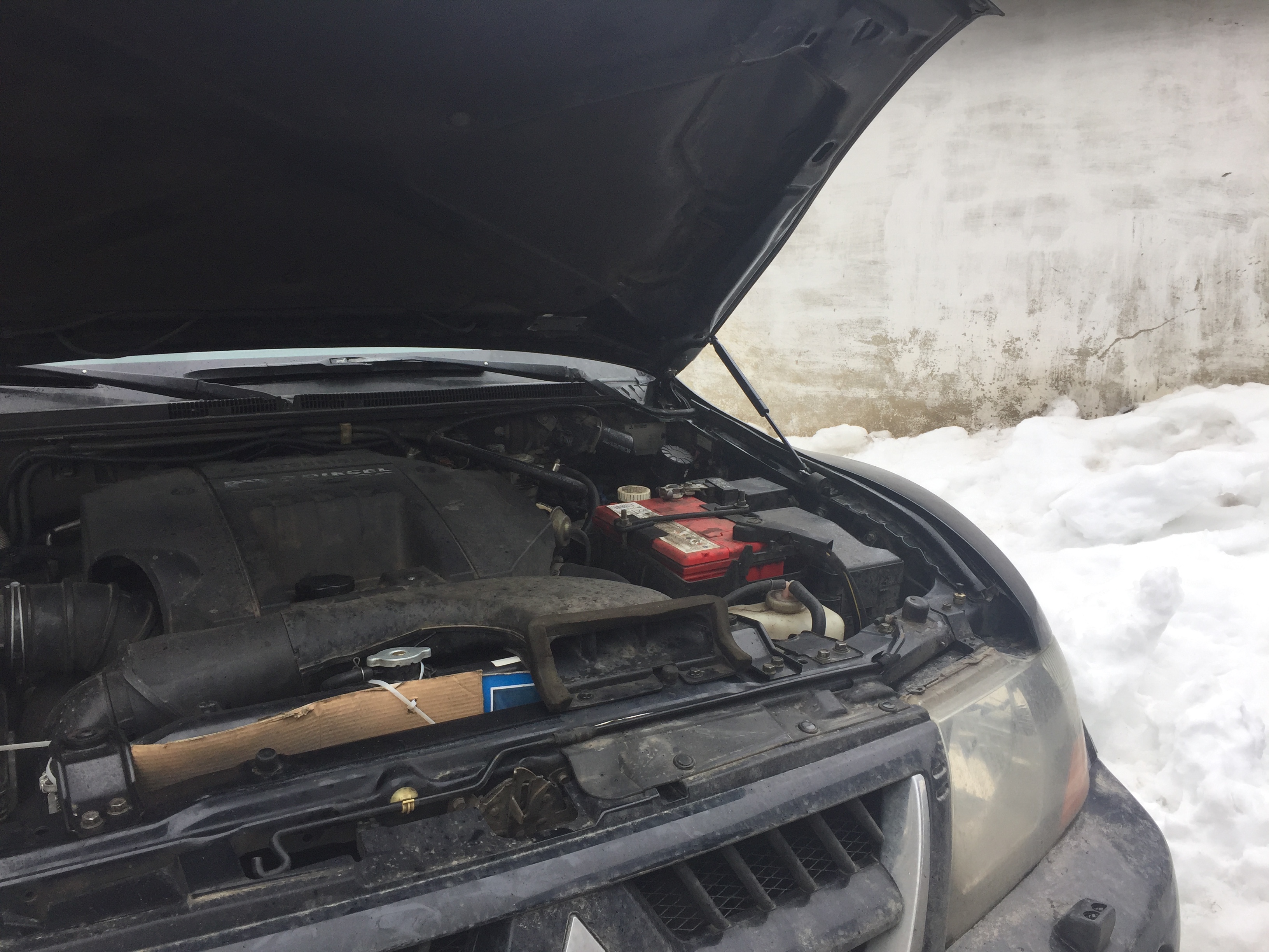

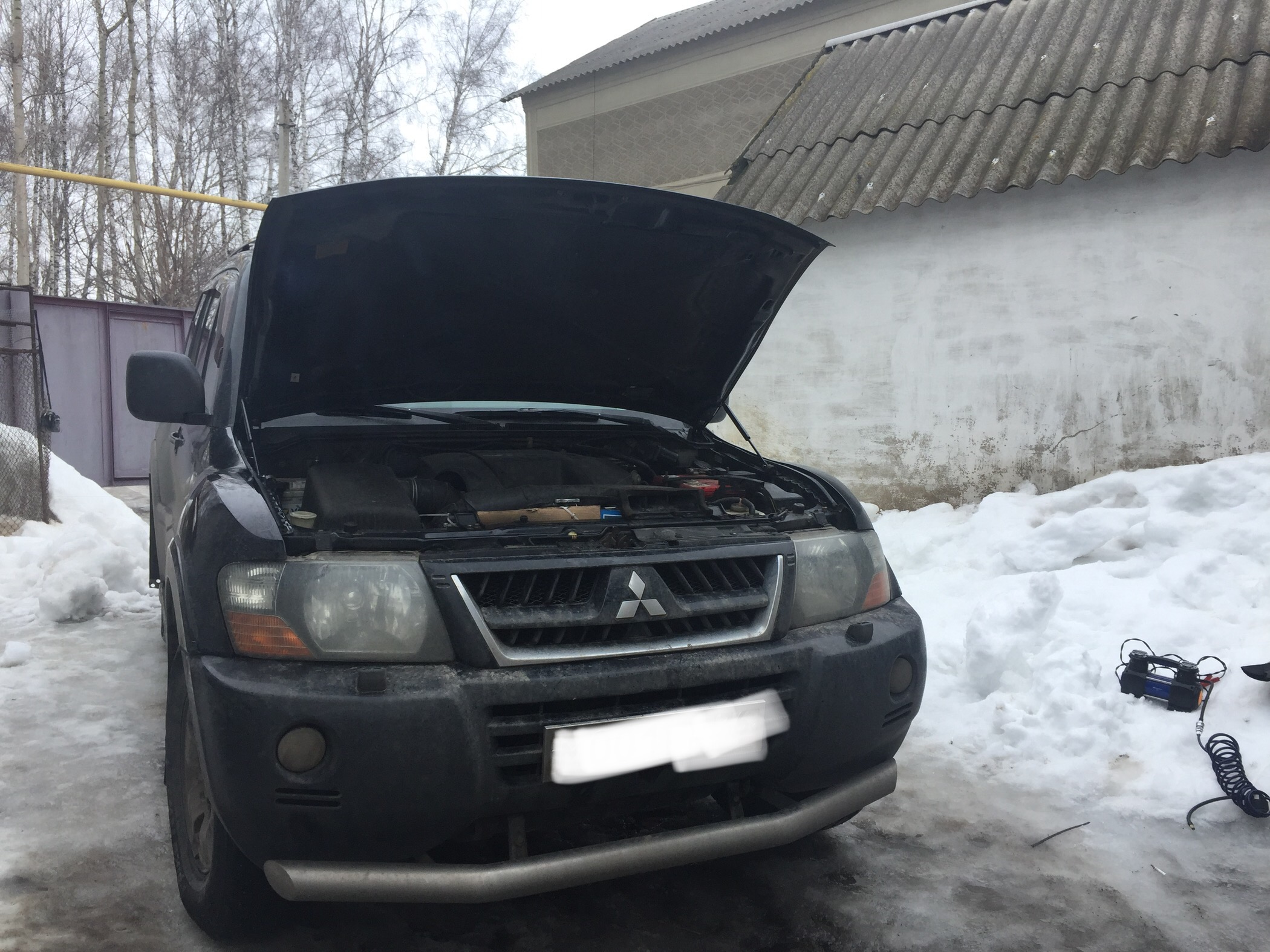

Ну к сожалению без усилилий не получилось;( сам надеялся что приблуда для п4 встанет как родная, но болгарка все же пригодилась.
Фирм делающих такую фишку много, есть даже оригиналный комплект.
Я взял фирмы АвтоУпор UMIPAJ012, кронштейны встают поверх петли капота, при этом очень интересно, не нужно откручивать оба болта, так как кронштейн имеет выточку и его можно установить на 1 болт, а затем уже выкручивать второй и подкладывать фасонную шайбу.
Второй упор, ставится на штатное место резинового бафера, но вот в этом месте уже нужна болгарка, но не для машины, а для упора, его нужно подрезать, иначе у меня не совпало отверстие.
Трудозатраты 20 минут на все.

Re: Газовые упоры на капот
AEngineering - KU-MI-PJ04-00
Rival - A.ST.4004.1
ТехноМастер - 8231.9400.14
ТТС - MITPAJ413-13Y
Mitsubishi - RU000202
Эти коплекты в живую не видел, возможно какой то из них и встанет без доработки на п3
фоток бы побольше, со всех мест...
да интересует просто, как выглядят все точки крепления со всех сторон, и не более того )
дабы не заниматься научно-исследовательской работой при монтаже, а тупо сделать )
кстати, хорошо ли капот держит? нет ли тенденции, что он закроется однажды об черепушку или от легкого дуновения ветерка...?
Если следить за состоянинм цилиндров то нет причин для волнения, держится очень даже достойно.
В вашем варианте есть явный минус, к капоту крепится кронштейн, явно там нет отверстий для этого, хотя задумка практичнее, так как цилиндр прячется внутри капота, а в моем случае в планку ребра крыла.
Ставил упоры от фирмы Автоупор.
Планки крепления к крыльям пришлось поменять с левой на правую, т.к. на П3 в отличие от П4 место болта смещено ближе к самому крылу.
В итоге у меня аморты вывернуты восьмеркой, но при этом все прекрасно открывается и не топорщится.
А вот у друга на П3 этот же комплект амортов встал раком....как не переделывали- безрезультатно.

Ну как бы я выложил фото, подрезал кронштейн болгаркой, и отлично всталиELECTREG писал(а):Ставил упоры от фирмы Автоупор.
