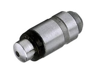

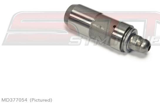

Теперь сам вопрос, так как эти гидрики я в глаза еще не видел, не приходилось, стал по каталогам искать аналоги с фото. И увидел что первые 3 гидрика из списка выглядят так:
Так выглядит оригинал
а по последниму номеру показывает вот такую картинку:
Я так понимаю они разные? И нужно искать аналог на первые 3 номера?

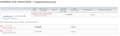

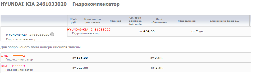

Нашел аналог на хендай:
По цене прям сказка, но как говорится скупой платит дважды....

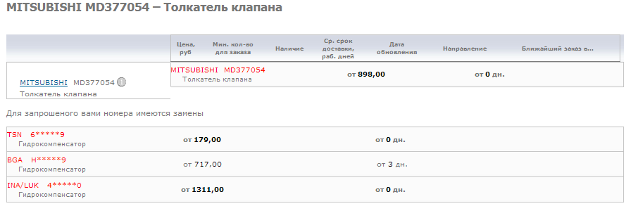

На Mitsubishi тоже есть аналоги по "заманчивой" цене то, что предлагает автодок
В общем на чем остановить выбор? Что все таки покупать? Понятно что оригинал хорошо, но нет у меня сейчас свободных 40 000р а машину делать нужно... :*SCRATCH*:

а зачем тебе размеры? :*PARDON*:
MD377054 вот твои ,или гугл с яндексом в помощ :*VICTORY*:
