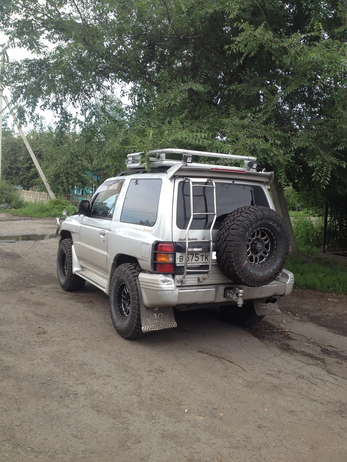

33/12.5 R15 на дисках 8 ширина, минус 10. подвеска полный сток.

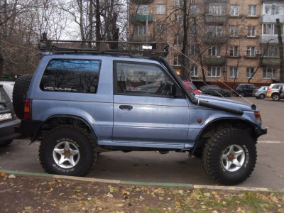

Если не жалко резать, то тупо подрезать крылья болгаркой и кусок клыка на бампере, колеса 35х12.5х15

Круто, это без лифта и переделок?? 35?алексей - Маленький Мук писал(а):Если не жалко резать, то тупо подрезать крылья болгаркой и кусок клыка на бампере, колеса 35х12.5х15

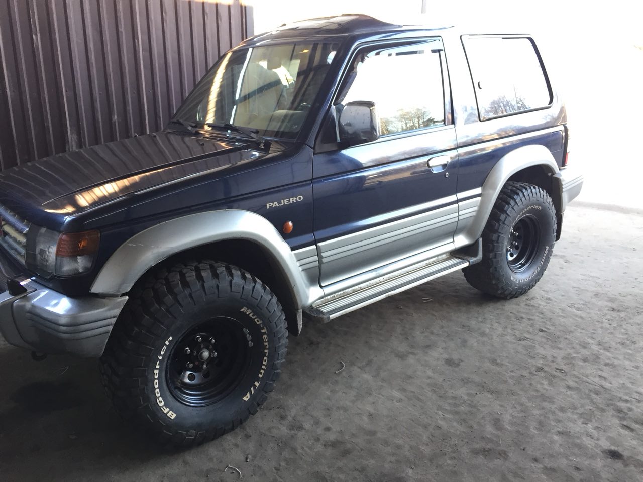

Re: Какая 33 резина, с дисками какого вылета влезает в 3л P2
По итогу Гудричи МТ 33*12,5 на -19 дисках встали на ура! Сняты передние брызговики ничего не скребет и не трет, проверили в бою, с адского разгона на пробой что-то там чиркануло, но эт не проблема для летчиков испытателей.. Комплектация GLS, почитав сервисую книжку и мануал к машине понял что не только мотор но и комплектация, по крайней мере для европейцев влияет на ширину колеи и клиренс. Итог - 33 резина на 3 литра немца с - 19 встает за за здрасте.
