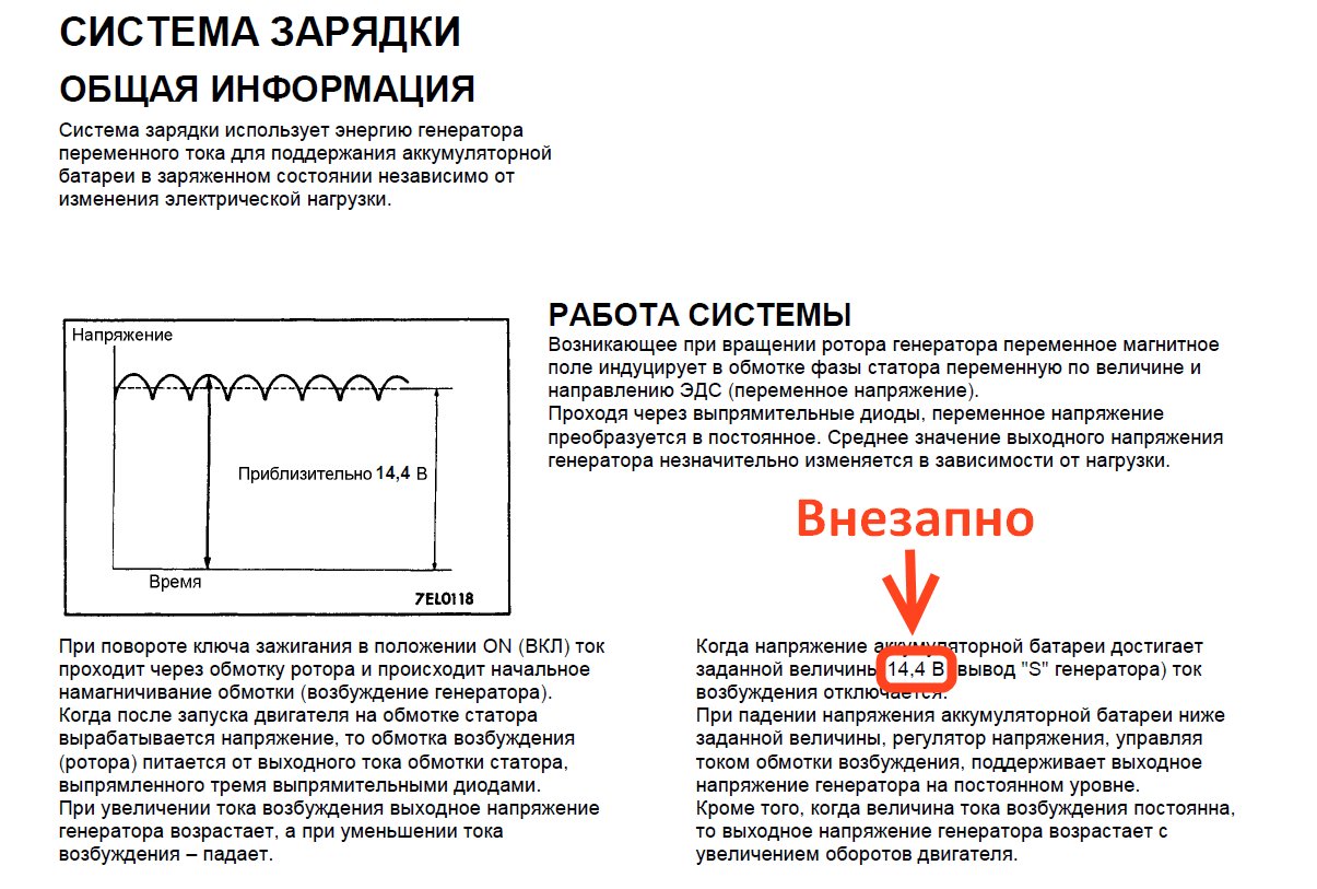

SmoAG
Злыдня писал(а):
SmoAG писал(а): ... на прогретом моторе напряжение редко поднимается выше 13,2 ...
Тёзка, уверен?
Вложение DLT.jpg больше недоступно
vladPIII, Boyёк,
Хотите сказать, что если дёрнуть из-под капота десятиамперный предохранитель на генератор/ЦЗ/поворотники/аварийку, то лаунч сможет держать поток данных без обрыва? Что обрыв потока данных обусловлен наличием напряжения в линии возбуждения генератора, подаваемым с АКБ? Поясните, пжлст.
Как бы на следующей странице того же мануало написано, Внезапно

Тёзка, всё пропало!!! Я езжу на неисправной машине!!! Вне зависимости от температуры, держит, сволочь, 14,5, как вкопанный, на пару секунд просаживаясь при значительной нагрузке. Как теперь с этим жить? Пойду с горя стопаря накачу...
vladPIII, Воуёк, спасибо, камрады, за разъяснения. Сегодня как раз приезжал Евро2 последних годов выпуска, дёрнул я из него предохранитель №15 на 10А. Зарядка пропала, на панели загорелись жёлтая маслёнка, батарейка, А/Т темр и вода в фильтре. Но поток данных оборвался через десять сек, как и до изъятия предохранителя. Сволочь... До фишки руки не дошли.
Я до упора думал, что этот спецэффект как-то связан с кривой установкой автосигнализаций. Ибо знаю я, как их ставят. Могут рассечь любую плюсовую цепь, сигнал которой, проходя через блок сигнализации, искажается и - привет. Вот честно, не попадались "отваливающиеся" машины без сигнализаций. Зато у всех, которые читались первые 10 секунд, всегда было вкорячено какое-нибудь старое неидентифицируемое дерьмо.
Но скорее всего, вы оба правы по поводу генератора. Иначе как объяснить тот факт, что длительность промежутка времени, в течение которого поток данных идёт без проблем, может меняться на несколько секунд в одном и том же автомобиле? Только тем, что ток возбуждения с АКБ перестаёт подаваться в зависимости от внешних факторов (та же температура, табличку вон тёзка выложил) по-разному.
