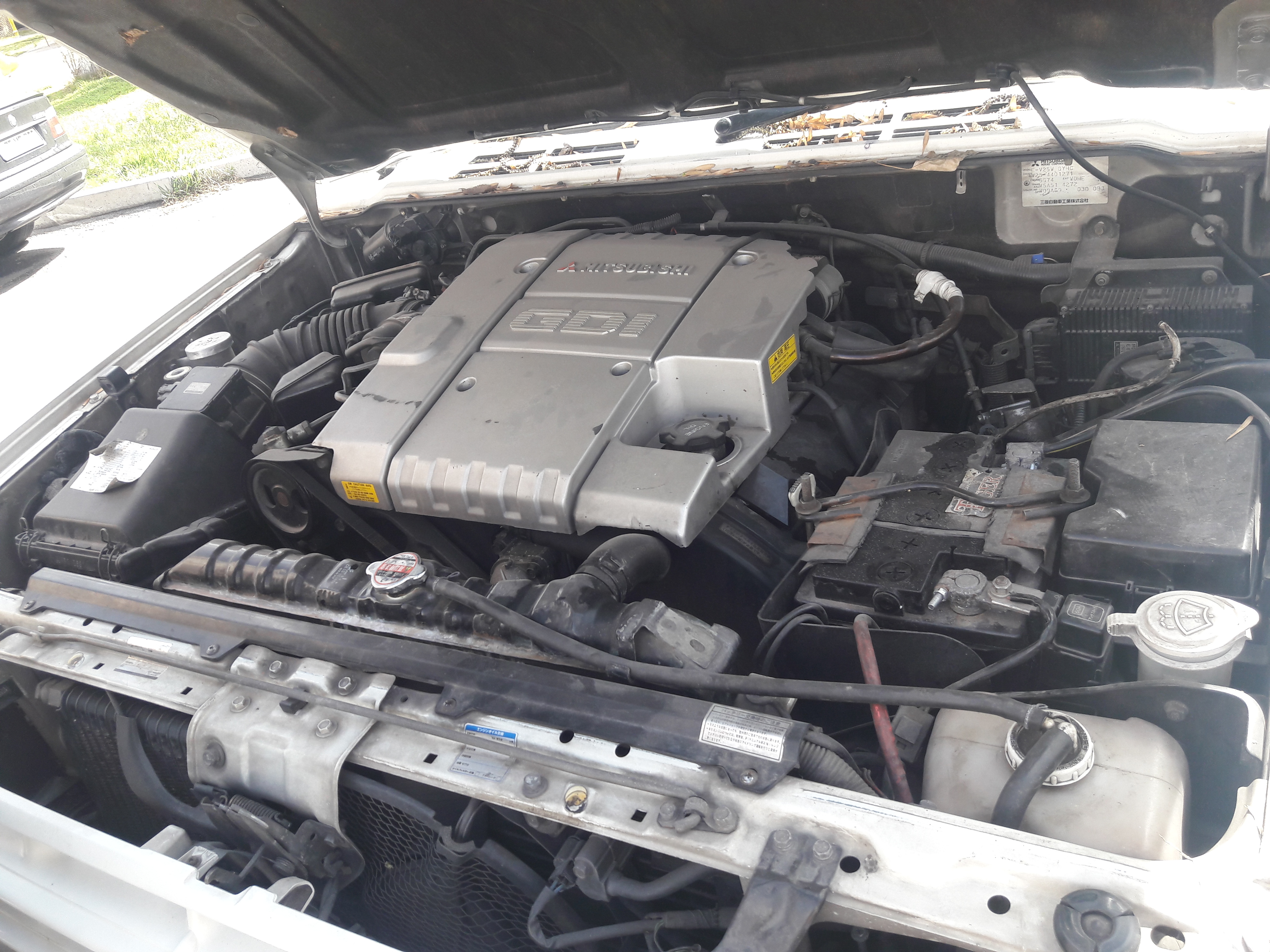

ехать к другим мастерам, которые знают волшебное слово ДИАГНОСТИКА КОМПУТЕРНАЯ, или КОДЫ ОШИБОК В СТУДИЮ и так далее. А точно ГДИ? фотографию мотора без верхней крышки и с верхней крышкой можно ? Или VIN автомобиля?

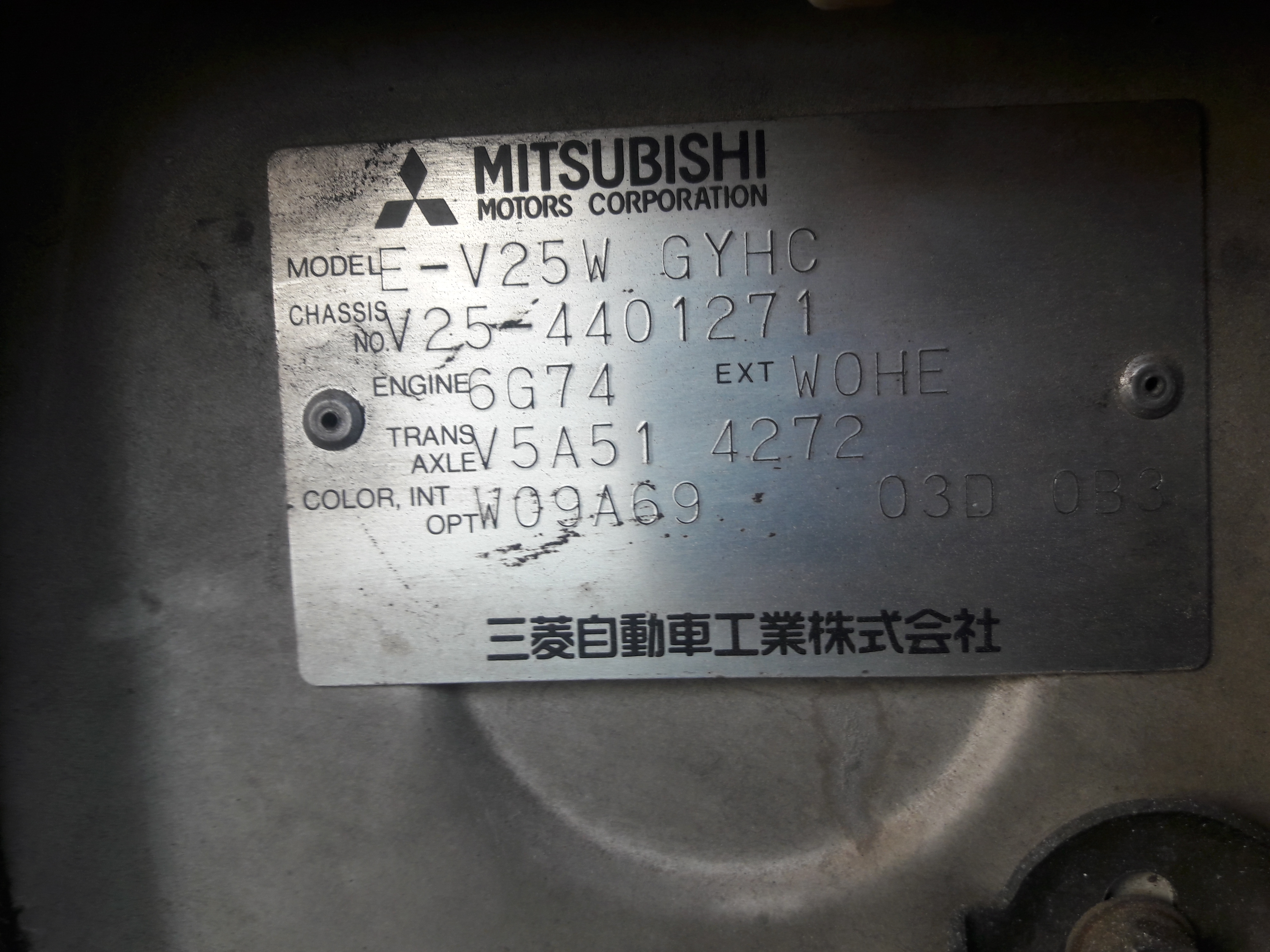

вот мотор вин

редкий автомобиль, с такой системой как у него никогда не работал. Это начальные самые первые ГДИ моторы, очень мало что можно посоветовать. Похоже, на сканер даже давление топлива не выводятся, и надо делать специальный переходник для манометра и спец. манометр для высоких давлений.... Попробуйте обратиться на форум мек1.ру ..
