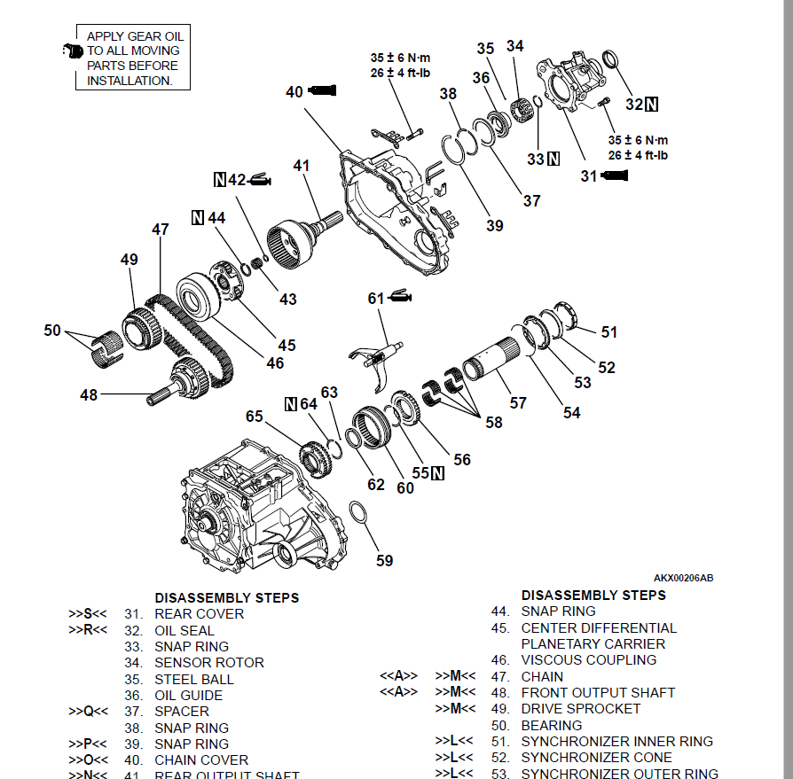

В раздатке же стоит кольцо с прорезями для датчика скорости. Его переставить со старой. Будет и пробег, и скорость верно показывать. И расход в норму придет. Вот под номером 34. У вас просто раздатка от машины с другими передаточными числами на мостах.

С бензина на дизель, или наоборот, нужно будет заменить кольцо датчика спидометра, о нём выше писали, со своей раздатки.

Добрый день всем! третий месяц не могу решить проблему. Поменял раздатку, при покупке говорили, что от дизеля. Поставили, стала не совпадать скорость авто с навигатором. нашел эту тему. Вчера поменяли ротор в хвостовике раздатки(поставили от моей). Думал все закончилось, а теперь спидометр врет в другую сторону еду 140- по навигатору 110. Подскажите пожалуйста что еще нужно сделать. Когда в сервисе искали поломку, то разобрали АКПП, в ней все было хорошо, причина была в раздатке.
