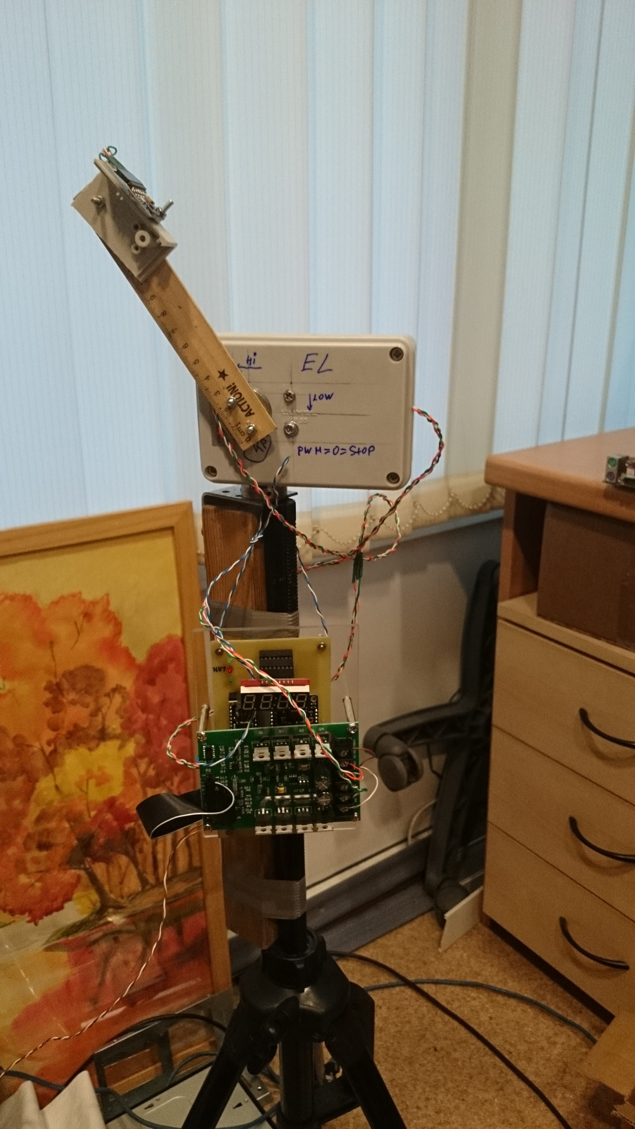

Тут купил http://stv-ural.ru/productsFEDOR писал(а):Здесь про антенны. Делал такие - работают не плохо.
http://www.radioscanner.ru/forum/topic33221.html
Очень дешево.
Короче буду тестировать расcскажу.
Для определения спутника есть куча программ для телефона.
А для слежения за спутником (если руками не хочется) вот собрал - все работает.
Осталось в коробку все запакавать.
