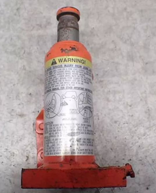

Подскажите, как отремонтировать штатный домкрат?
вот такусенький
диагноз - не вылазит толстый цилиндр ::'(:

Жижу долить для начала :)

найти б еще дырдочку -куды налить... :*SCRATCH*:

С боку, резиновая пробка( мм 6-7) , если нет гидравлики залей дикстрона :)

Резиновая заглушка в верхней части цилиндра, откуда шток выходит
