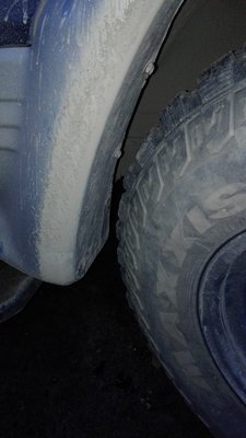

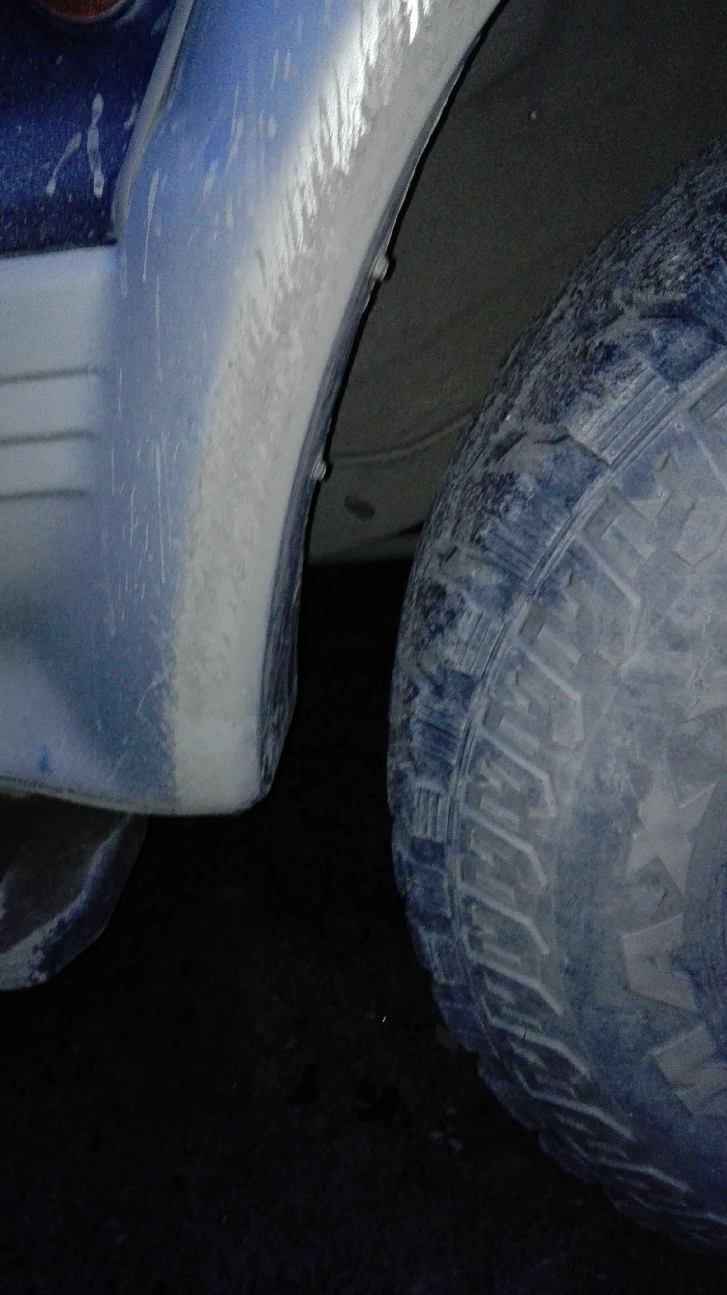

машину брал сток на грязевой резине 265/75 16, вылет диска 0
снял грязь, поставил зиму
весной поменял пружины, поставил усиленные ОВК и амморы манро адвенчур
купил для грязевки диски железо 8жж с выносом -30 (выбора в магазине небыло)
обул в грязь
итог задевает брызговики, на литье эта резина не задевала
подкрутил на три оборота торсионы
теперь задевает только на ухабах с поворотом
но зад авто все равно выше
Вопрос в том можно ли еще приподнять торсионами перед???
или лучше опустить зад, поставив старые пружины
резина вроде без фанатизма, по форуму пишут что на сток встает,
или мне всетаки менять диски???

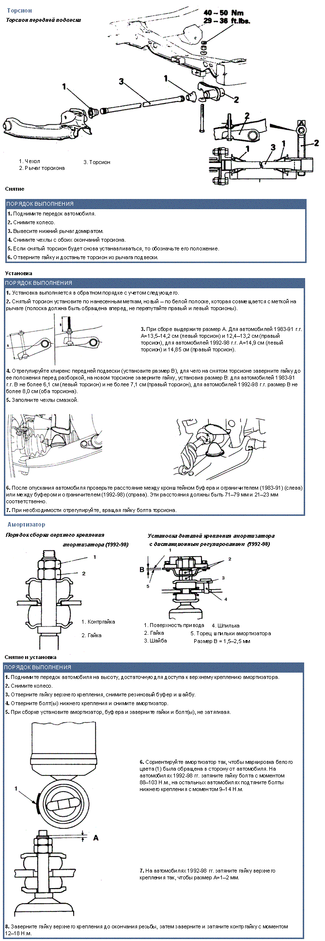

нашел такое
вот из этого мануала стало немного понятней, торсион то крутить можно оказываеЦо, для регулировки.<br />Будет чем заняться
Будет чем заняться

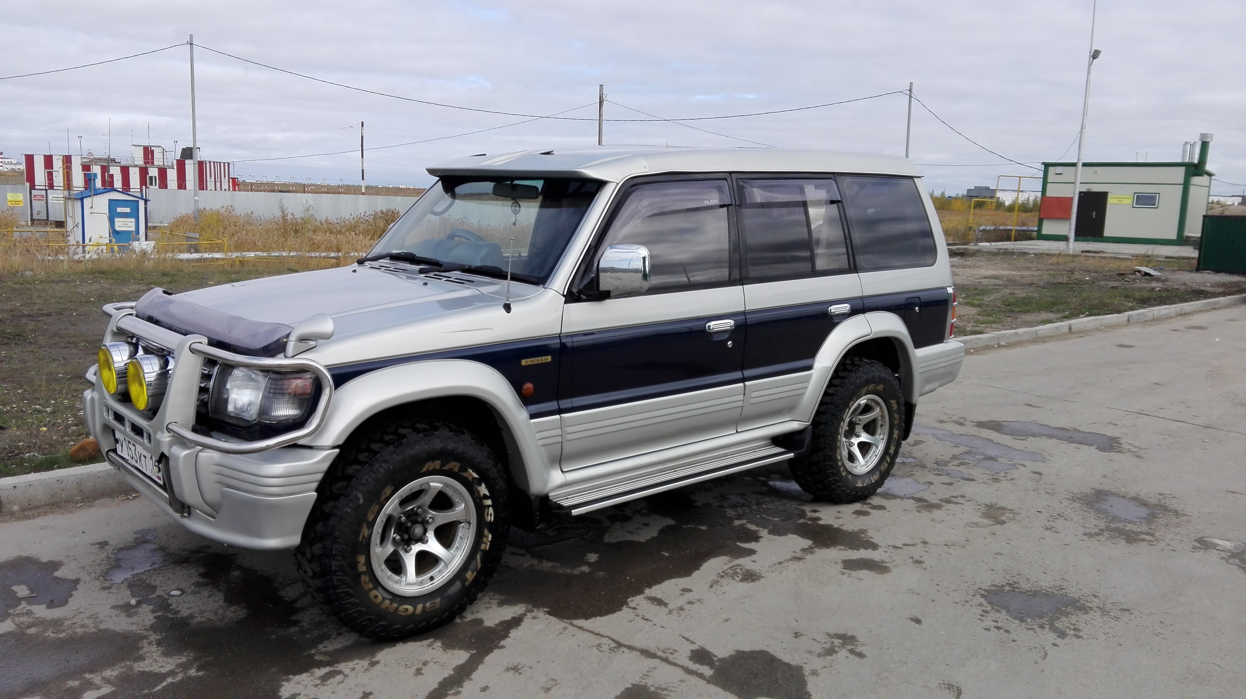

Владею этим зверем чуть меньше года,
Для души брал и душа радуется

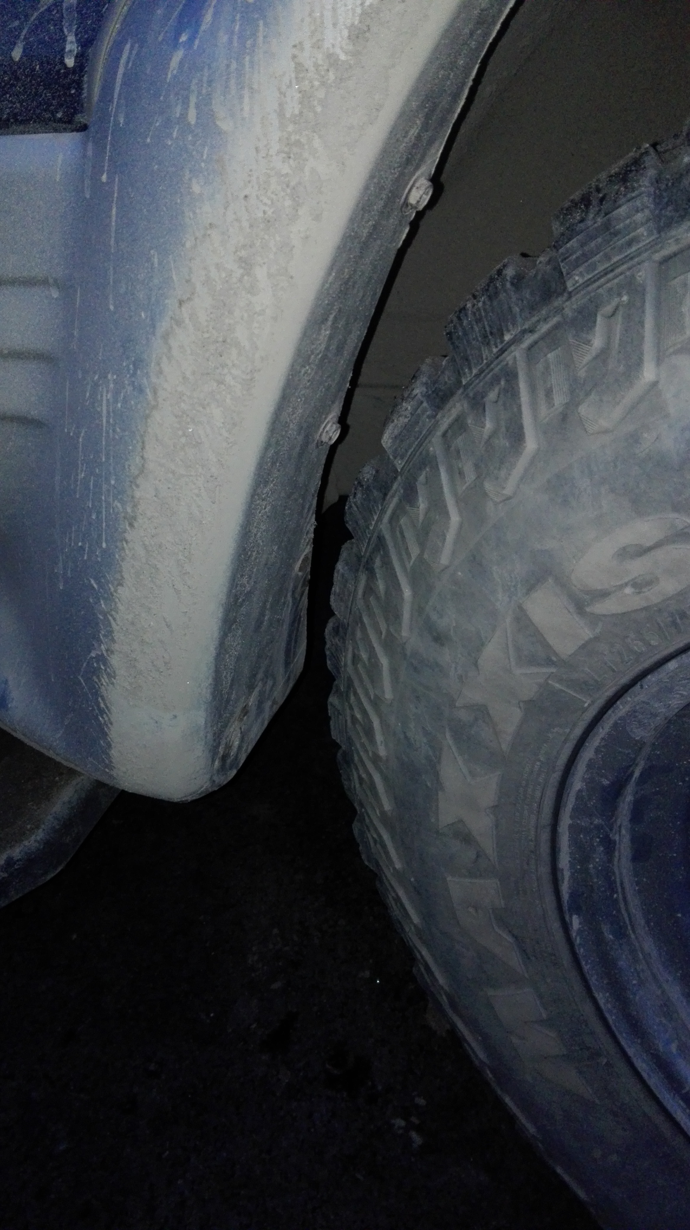

Снял штатные брызговики
Временно устранил
Временно устранил
Торсионы скрутил взад)))

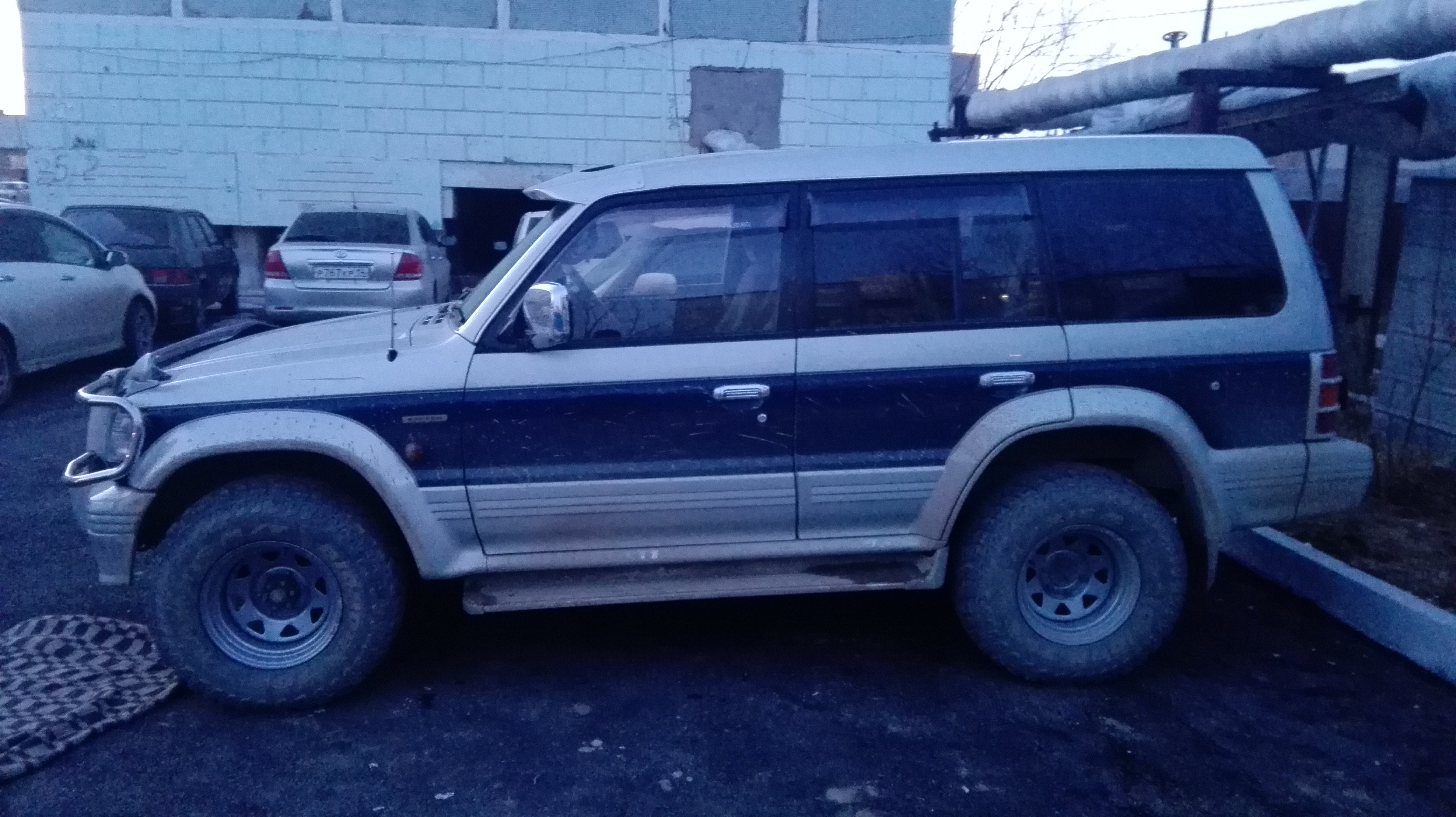

Таким был в прошлом году,
Наверное пружины задние поставлю обратно

.....ну а шины цепляют однозначно из-за вылета --30. 265х75х16 стояли у меня на спортовских пропеллерах (ЕТ+10) без проблем, с проставками 30мм. стали цеплять за брызговик.

Спасибо я учел советы с накруткой торсов и вернул их в штатное положение
Пока что единственное решение нашлось это снять брызговики штатные, теперь все гуд
будем мастырить не штатные
