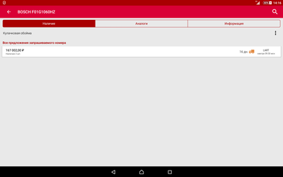

По цене , чет много стало?Shaen писал(а):SmoAG писал(а):И так 31/51/52 забываем, тк это сканер так видит, видимо это лаунч, и так почти всегда, они не существуют
а вот ошибка 25 и ее производная 43 это хуже.
лезем под капот, убираем акум левый, площадку акума, снимаем щитки тнвд (если есть) и откручиваем "рог" от тнвд, к нему идет жгут на 3 провода, снимаем его и смотрим как себя чувствует игла, если она сломана меняем на новую, если помогло радуемся, если не помогло, то ремонт только со вскрытием ТНВД и вероятней всего его последующим востановлением и очень дорогим! тк профильное кольцо стоит от 15000 рублей, востановить ротор от 20 000 рублей, не забываем насос тннд, подшипник/сальники/прокладки ну и работа мастера (около 100 000 рублей)
У большинства с заменой и переборкой 65 тыс.рублей.Не считая отправку\получение.
А вот если профильное кольцо, корпус и т.д тогда ценник увеличивается и цена может выйти за 100 тыс.
Ну как бы Вы правы, но видя не желание человека решать свои проблемы, легче назвать сумму выше, тк если вопрос решится дешевле, человек будет рад, что он смог съэкономить, а вот если он не сможет найти за 60000 тнвд, а реальная стоимость восстановления окажется в районе 120 000 вот тут начнется поливание.
Реально все со всем можно уложится в 40, но нужно будет самому разбирать и собирать и настраивать, но как бе это не каждому дано.
Ну а по тому где делать, мне кажется сейчас особо разницы нет, транспортные компании сейчас имеют развитую сеть, и доставка Воронеж - Костанай не превышает 1200 рублей. а по РФ и дешевле.

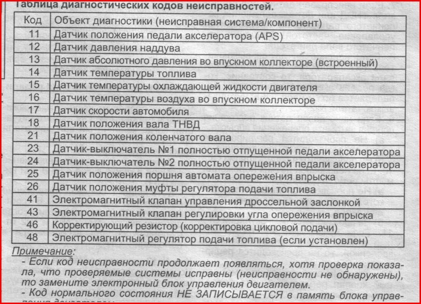

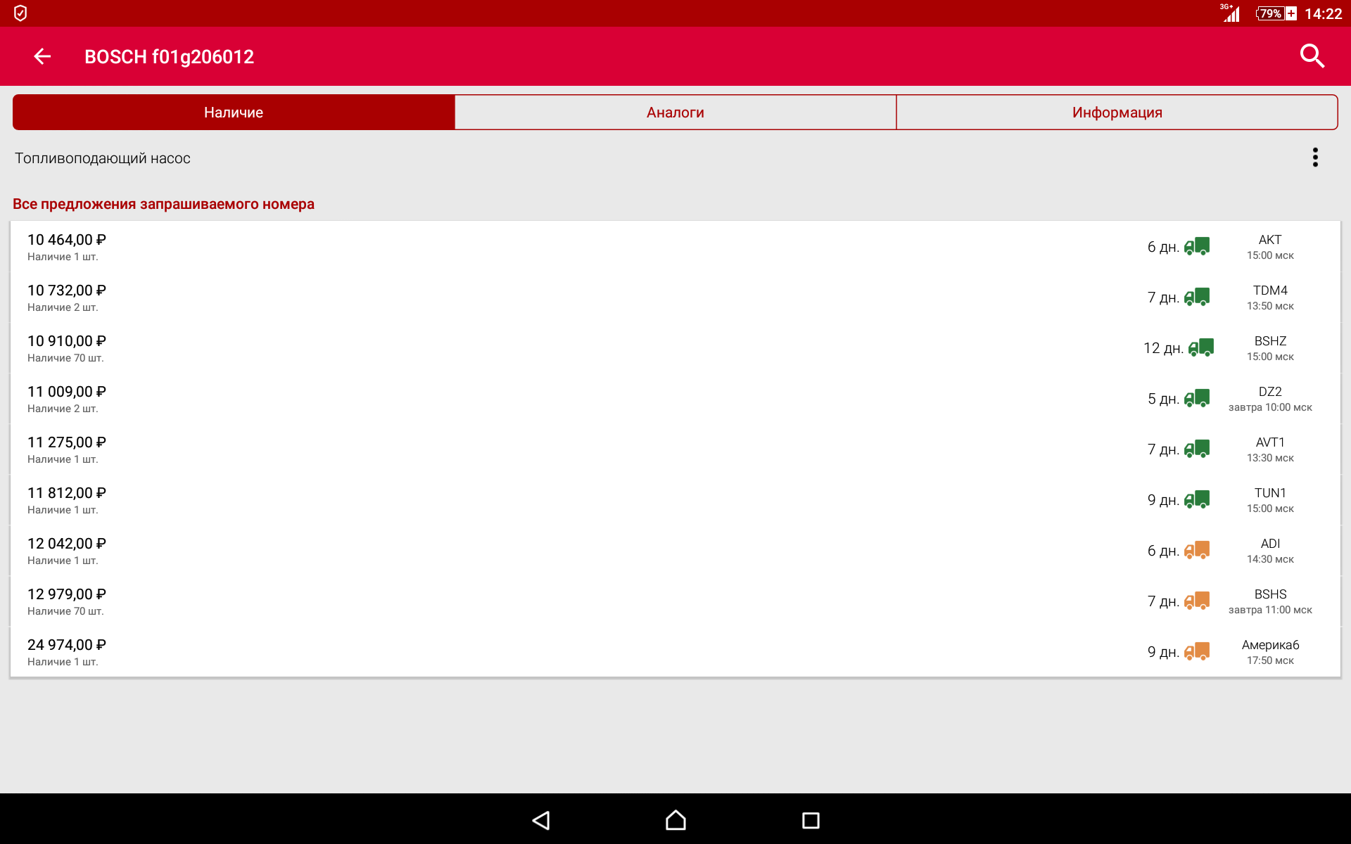

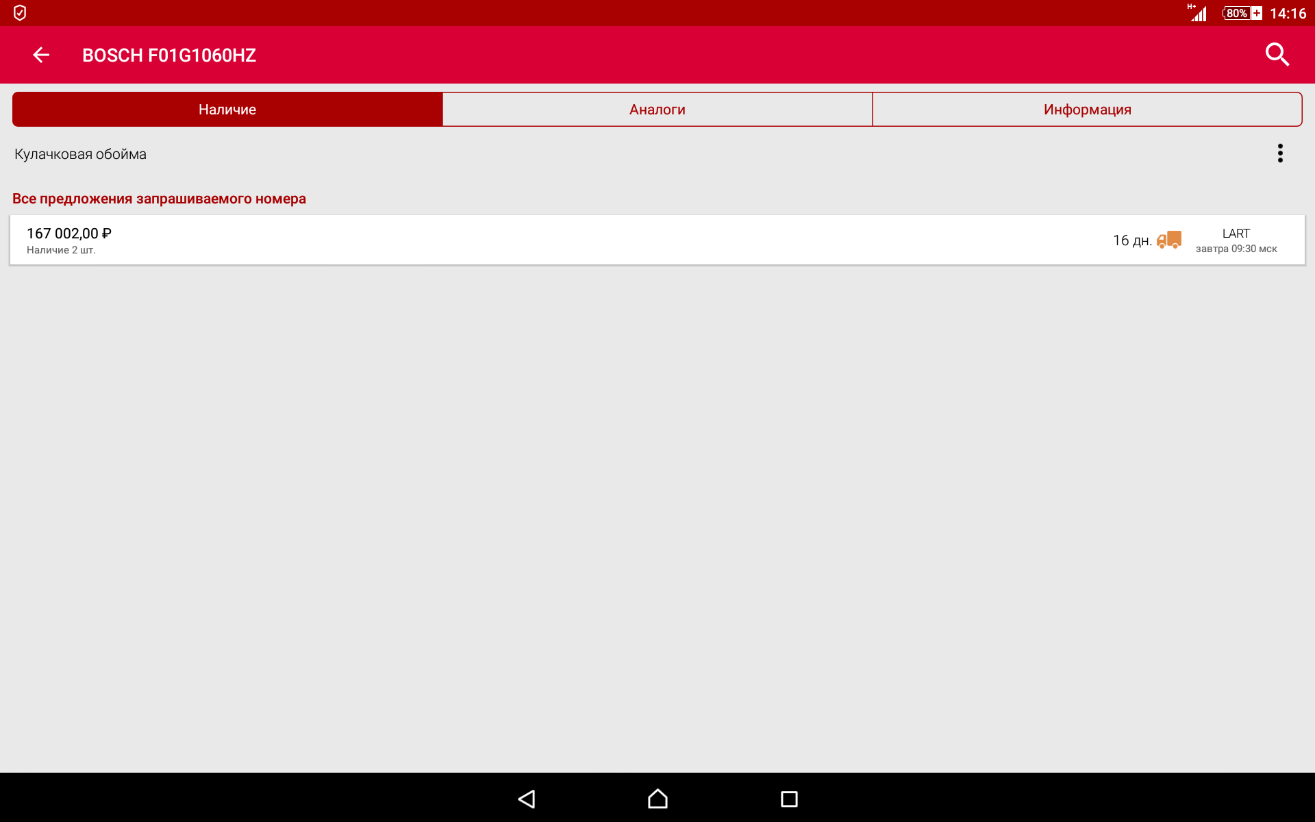

Если все таки обломало иглу на датчике УОВ, то вот на скрине цена на него для ориентира. Это, как верно заметил SmoAG, по самому простому варианту ремонта.

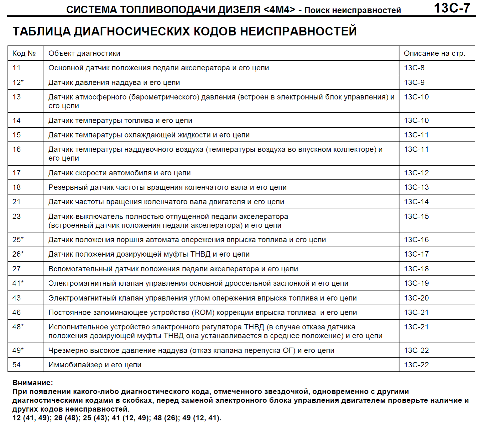

Спасибо winter1971 за инфу по кодам - а то гугл конечно выдает, но суть приходится выискивать.

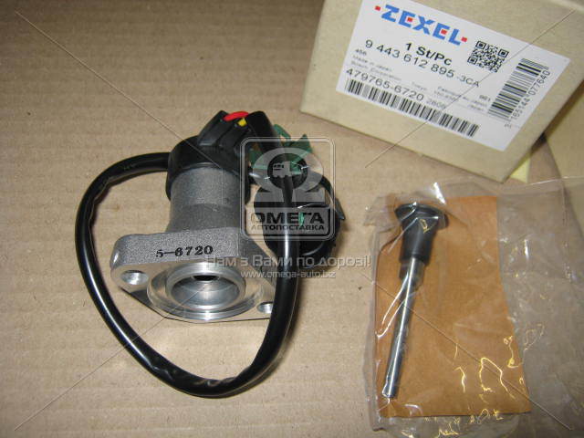

ИМХО, если есть ошибки 43 и 25 надо в первую очередь смотреть именно датчик УОВ. А уж потом все остальное. Вряд ли сканер врёт, этот датчик контролируется ЭБУ.
Вот как он выглядит (на фото).
