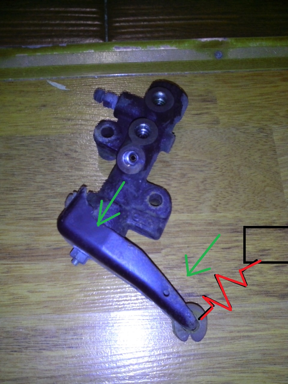

Здравствуйте.
Являюсь обладателем "голого араба" - без абс, без насосов. Самые простые тормоза.
Столкнулся с проблемой - пропали задние тормоза. При этом снизился уровень житкости. Для начала решил прокачать - поехал на сто - не помогло. Поехал на другое - говорят что явно главный тормозной - при этом прокачивали на подъемнике - чего делать вроде как нельзя, из за того самого регулятора на задней оси.
Почесал голову - поехал в гараж. Подтянул пружину.
Симптоматика - на полном приводе тормозит но не очень (предполагаю что зад тормозит через редуктор и раздатку). На заднем приводе - юз только на передних колесах - задние как ехали так и едут.
При прокачке зада при нажатии на тормоз колдун проталкивает поршень, рычаг отводится, несмотря на то, что пружину существенно укоротил (сантиметра на 3).
Поднял колесо под рычаг - при резком нажатии - тормозится (от руки кручу) - а при плавном даже не схватывает.
Как понять - колдун это накрылся или главный тормозной не дает давление назад? Есть ли дедовские способы? Понято что можно открутить вход от трубки - которая идет назад и на ней давление померить, но как определить эту трубку - там одна идет на тройник на задние тормоза, а две идут вперед. Судя по букварям одна дает давление от заднего контура ГТЦ, а вторая от переднего. Как я понял эта штука на основе давления переда + усилия на пружине пропускает нужное давление от контура зада ГТЦ к тройнику и дальше на супорта.
ПС - свой колдун не нашел в инете, вставил нечто похожее. При резком нажатии - шток выдавливает рычаг по стрелке несмотря на натяжение пружины.

Я проволокой скрутил. Теперь вообще не ходит. (не смог разобраться куда там трубка от него уходит, чтоб знать что заглушить)

На арабах с вакуумником можно очень легко исключить "колдун", ничего не добавляя и не убавляя.
На регулятор приходят две трубки, из него выходит одна на тройник. Одна их входящих тубок примерно совпадает по конфигурации с выходной трубкой (немного отличается угол наклона законцовки), вторая входящая радикально отличается. Первая тубка перекручивается в тройник (с легким подгибом), а выходная переставляется в освободившееся гнездо (тоже с небольшим подгибом). При необходимости можно легко все восстановить.
В таком режиме задние тормоза всегда работают наравне с передними. Но минусов (заносов) не наблюдал ни летом, ни зимой на льду при ежедневной интенсивной эксплуатации. Техосмотр всегда "на ура".
Езжу так уже пару лет, делал в целях поиска затыка в растормаживании, да все руки не доходят перебрать ГТЦ. Переберу главный, восстановлю путь через "колдун".
P.S. Если надо, могу сфотать...

Перебрал все суппорта. Зад были мертвые, перед средние. Прокачал зад, так как перед не снимал, на месте обслужил. Педаль осталась такая-же - при резком нажатии - тормозят зад и перед, при медленном - зад вообще не тормозит, педаль уходит. Пружину укоротил на колдуне. Но у меня даже силы рук не очень то хватает рычаг колдуна остановить. Он всегда выдавливает вниз рычаг. Интересно каким образом на него пружина воздействует при такой силе нажатия.DenVer писал(а):Вот и здорово. малой кровью обошлось, относительно стоимости и ремонта вакуумника.
Теперь возник вопрос. Как прокачать тормоза без абс правильно. Я так понимаю у меня простые аля "ВАЗ" тормоза - ГТЦ+Вакумник+колдун+4 суппорта.
Вопроса два - колдуна сначала прокачивают, или после задних тормозов? Надо ли его фиксировать при прокачке, т.е. зажимать в верхнем положении?

Да, схема классическая, прокачиваются так же.
Колдун, потом задние
