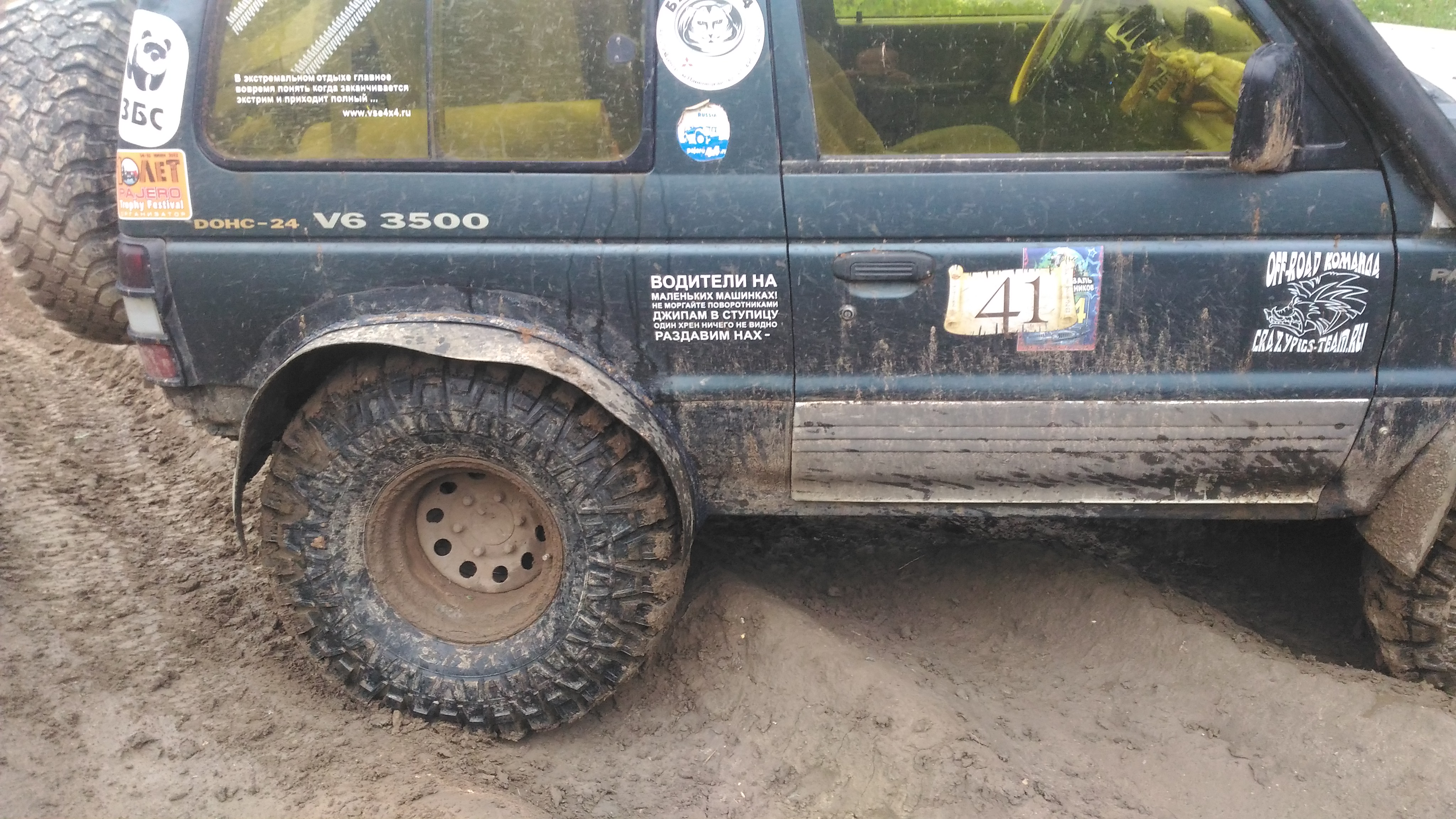

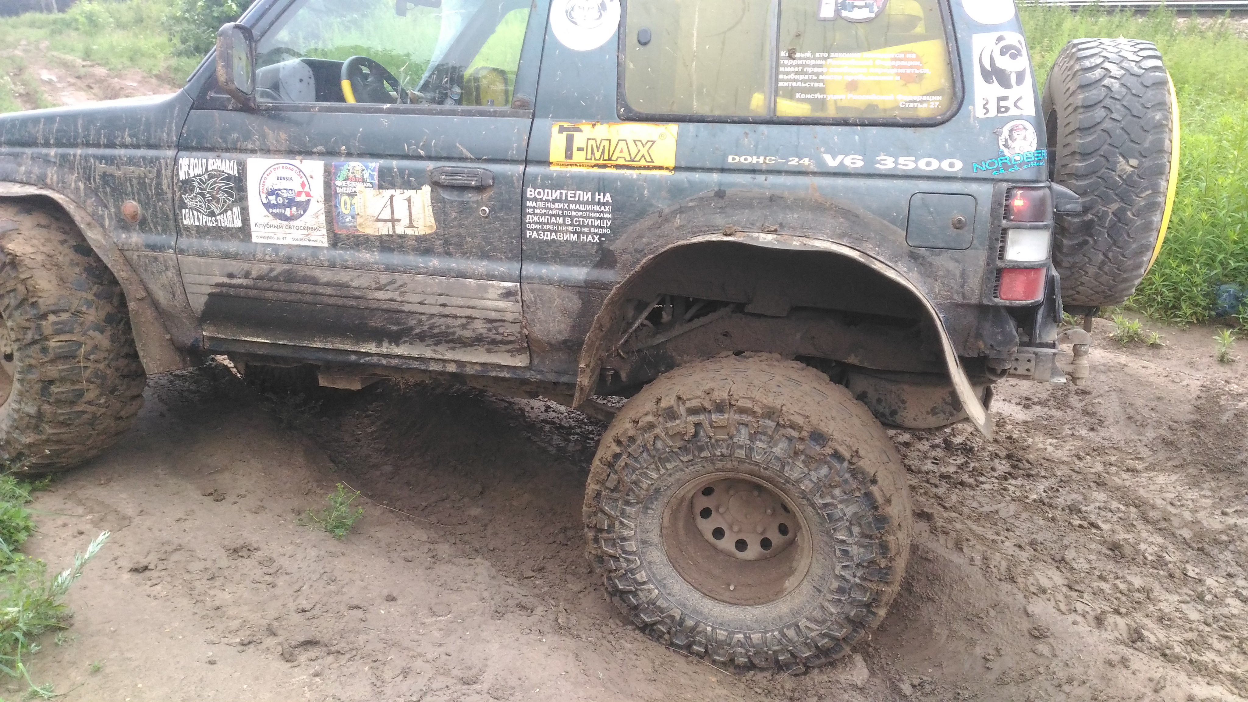

А вот с линейным 60 мм, 35 колесо упирается в расширитель, это ход до отбойника т.е. либо пилить арку либо удлинять отбойник. Пружины стояли от 5-ти дверки, но чета слабые они, поставил щас от сафарика, зад задрался, мне это не очень нравится, но пока пилить не буду. Так же выкинул клюшки старого образца (там сайлентблок в ней с промежуточной обоймой) с полиуретаном и поставил с оригинальными резинками, ход вниз стал еще больше, а вот промнется ли до отбойника пока не уверен, нада поездить
