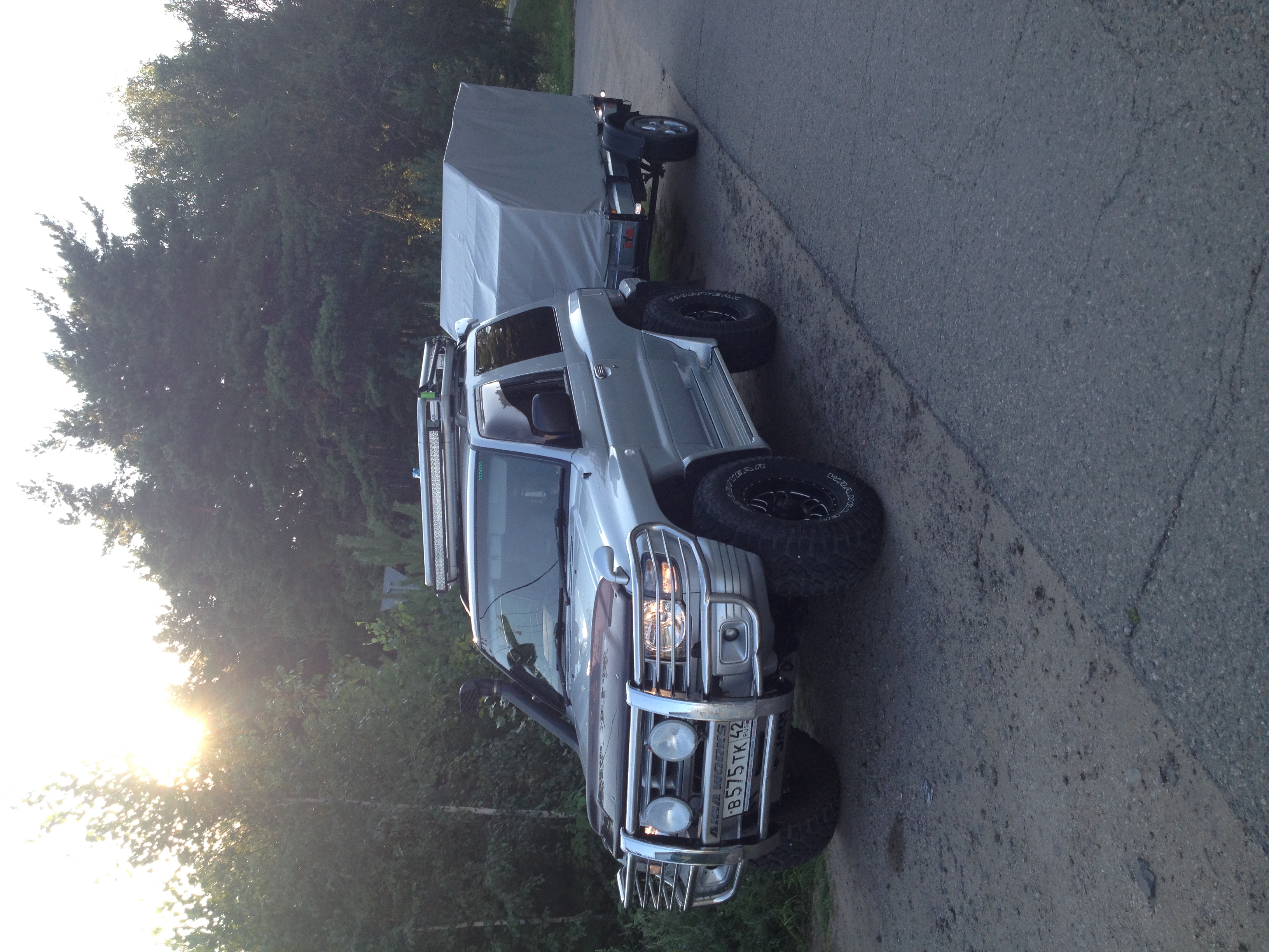

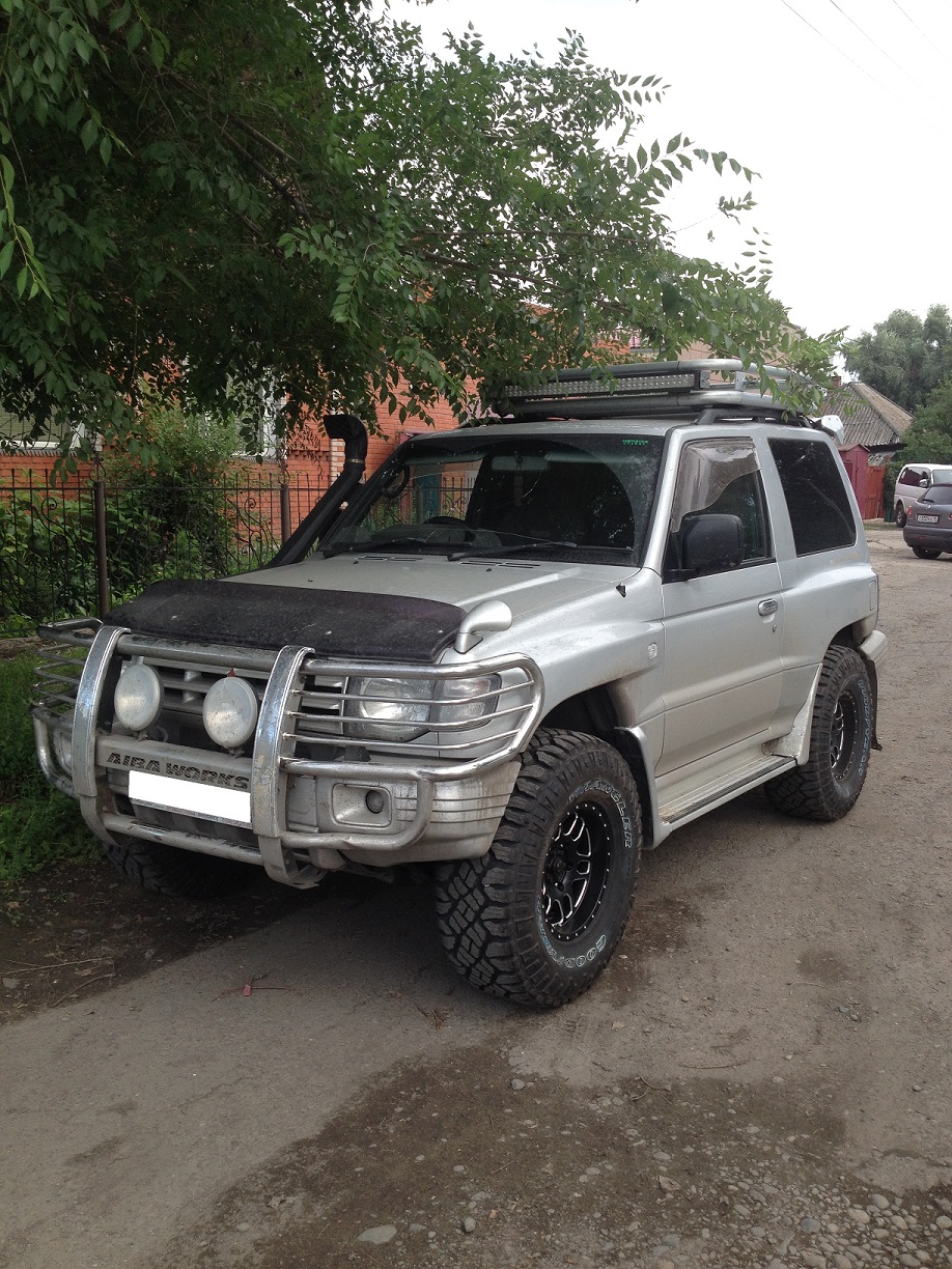

Ты ж сам ответил на свой вопрос по нелинейному (просели пружины, загрузил шмурдяк и фары в небо) Я какое то время определялся так же по поводу бодика, затем решил что быть линейному. Кстати после установки подвески, 33 колеса влезли, но при артикуляции была вероятность разруть крылья, машинка стояла с чуть приподнятой жопой, поэтому и вопрос решился сам собой по линейному.
без лифта 33 колеса
без лифта 33 колеса
С лифтом +4см (в прицепе квадр)
