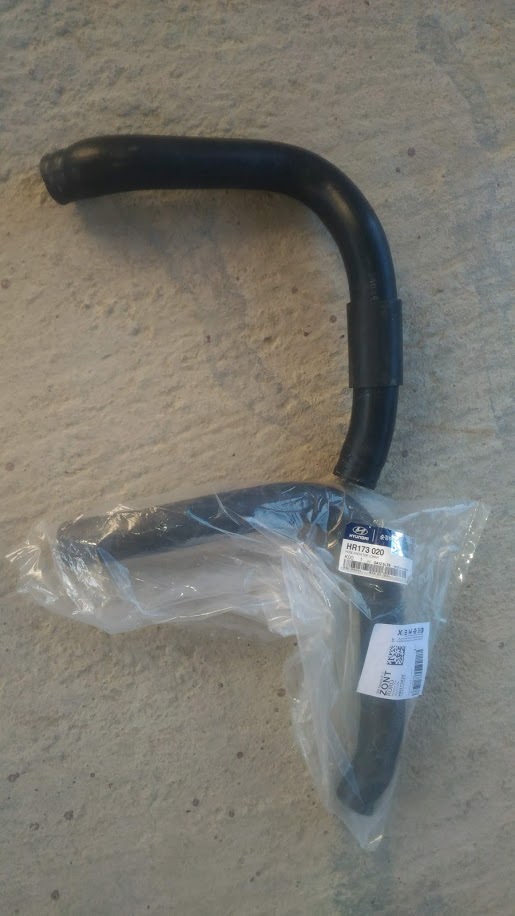

и так, прошел год, нижний патрубок шарообразного вида потерпел еще один целый год, пощадил двигатель и мой кошелёк, тонкой струйкой сказал "всё"...
Временно был установлен патрубок
ваз, верхний патрубок ваз 2106, 07. номер 2105130302510, но он подходит очень криво, это надо иметь ввиду.
Угроза вентилятор и компрессор кондиционера.
Примерно в середине патрубка одел хамут и натянул пружинкой в сторону акб. Пружинку зацепил за площадку акб.
Визуально он вроде встаёт нормально, но когда нагревается и появляется давление в системе он начинает двигаться.
На всякий случай - длинной стороной к термостату, короткой к радиатору соответственно.
И того вазовский патрубок протерпел 4 дня и был снят по причине...
Ну а сегодня пришел патрубок радиатора Hyundai Galloper Hyundai / KIA HR173 020 цена 667 руб.
Копия родного патрубка MB538804.
Там еще есть какой то чекстар, но смысл покупать китай, когда есть корея недорого.
Визуально кажется что патрубок митсу больше, но это ни что иное как порванный внутренний корт и последствия вздутий,
HR173 020 точная копия и по размеру и поворотам.

Я тоже брал HR 173 002, но на праворульный мне он не встал - внизу не дотянулся
Заказал оригинал. В грузовом магазине есть еще синие армированные пружиной 35 мм диаметром и 40 и 60 см длиной. Забоялся ставить, решив, что такое усилие в сторону рано или поздно сломает нижний патрубок радиатора...

так это для дизельного 4d56 он же D4BH. Конечно же он НЕ встанет ровно на бенз 2 6g72 12 клапанов.
И сторона руля тут не причем.
Уточню артикулы, чтобы народ не запутался.
HR173 020 -патрубок на бенз 2 6g72 12 клапанов встаёт ровно.
HR 173 002 патрубок это для дизельного 4d56 он же D4BH.

А на П2 6g72 24 клапана подойдет такая замена?triode-master писал(а): ↑05 май 2019, 23:15 HR173 020 -патрубок на бенз 2 6g72 12 клапанов встаёт ровно.
А то оригинал стоит немеряно...
- triode-master
- Сообщения: 1417
- Зарегистрирован: 05 сен 2010, 21:17
- Мой автомобиль(и):: Pajero II 1998г.
- Откуда: Анапа
- Откуда: Анапа
- Благодарил (а): 5 раз
- Поблагодарили: 29 раз
Колхоз патрубков радиатора pajero 2 6g72 12 клапанов
Там другой патрубок по форме. Нет.
