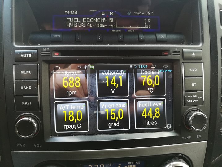

Tratran писал(а): Т.е. Никто толком ничего не видит.))))
Не, кое-что видно ;-)
И это только одна страничка. Еще есть, если не ошибаюсь, 3 или 4 страницы, куда я редко заглядываю ;-)

Tratran писал(а): не видно :*CRAZY*:
Гребаный Я-диск! :nezl6: :]:-O:
Но теперь-то должно быть видно. Смотри выше ;-)
