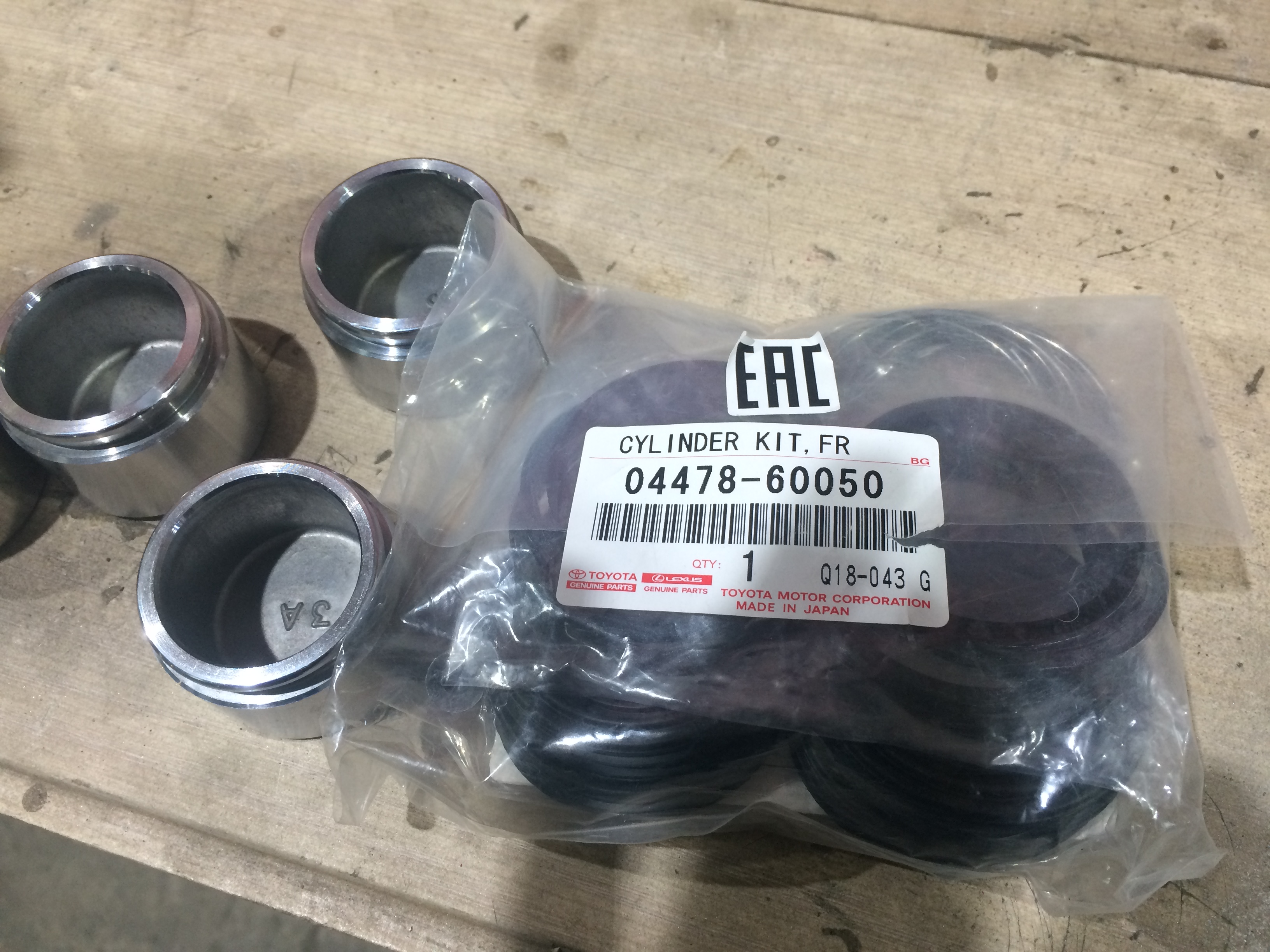

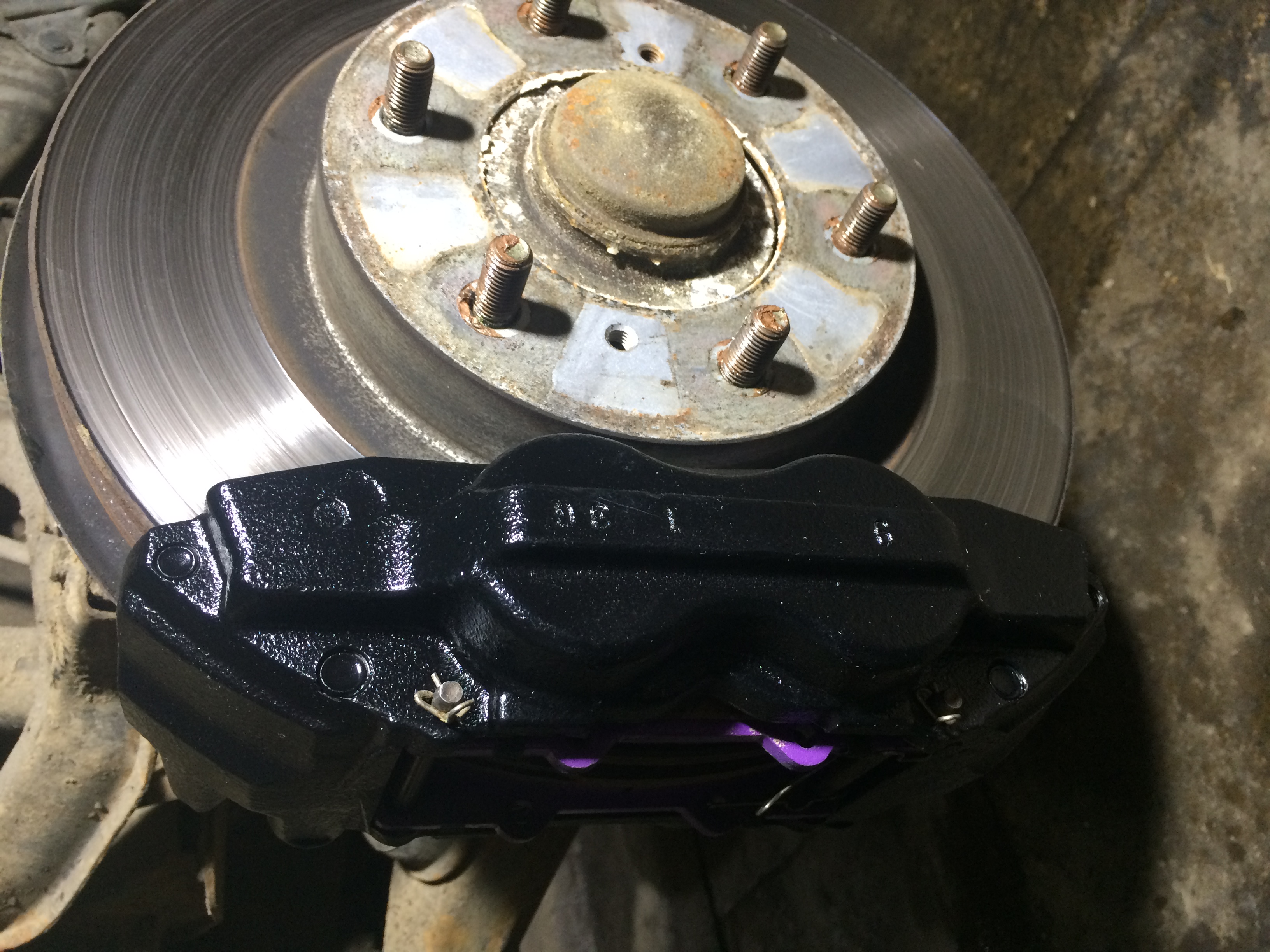

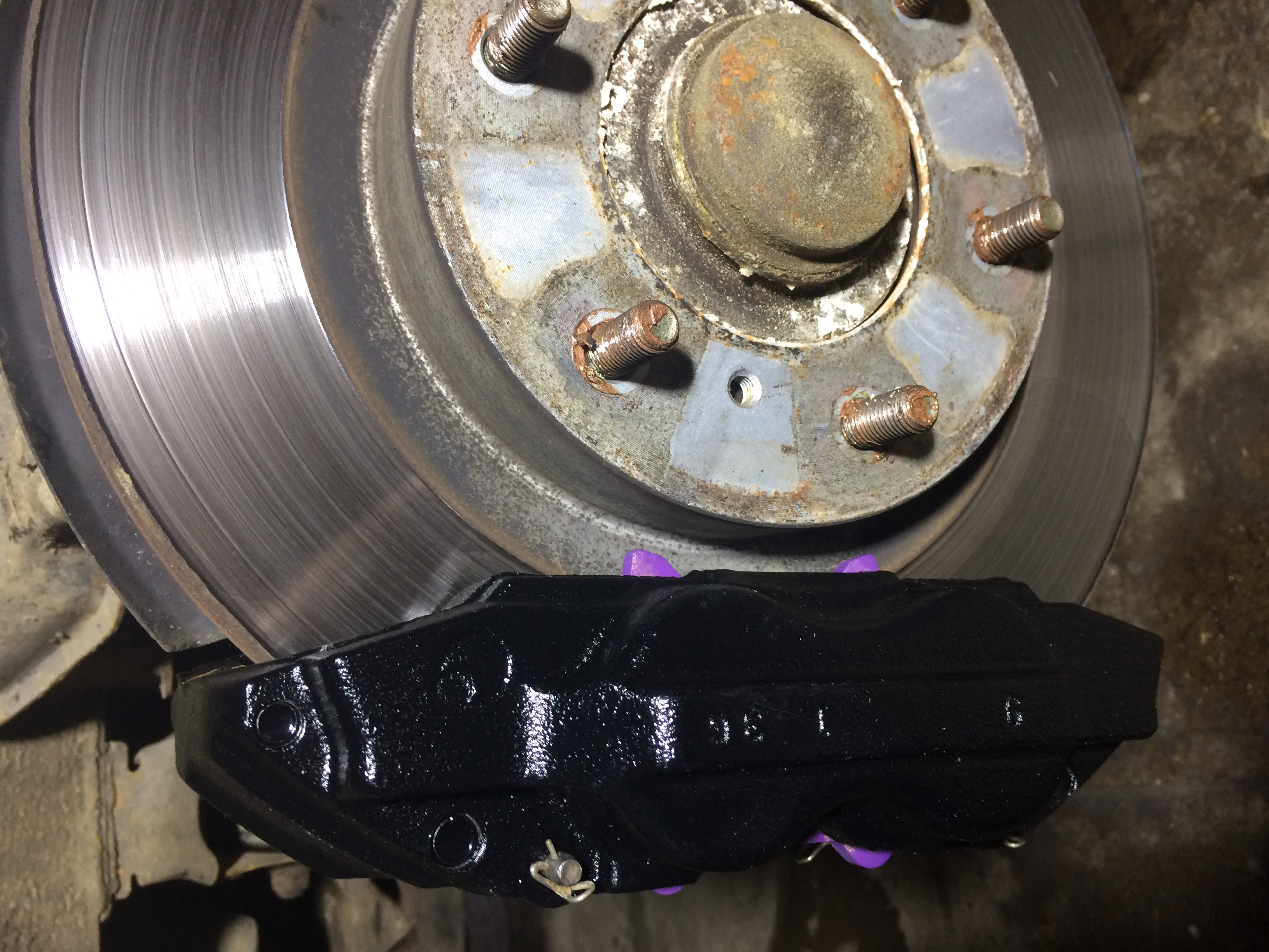

В конце марта перебирал передние суппорты, с заменой поршней, резинок и колодок.

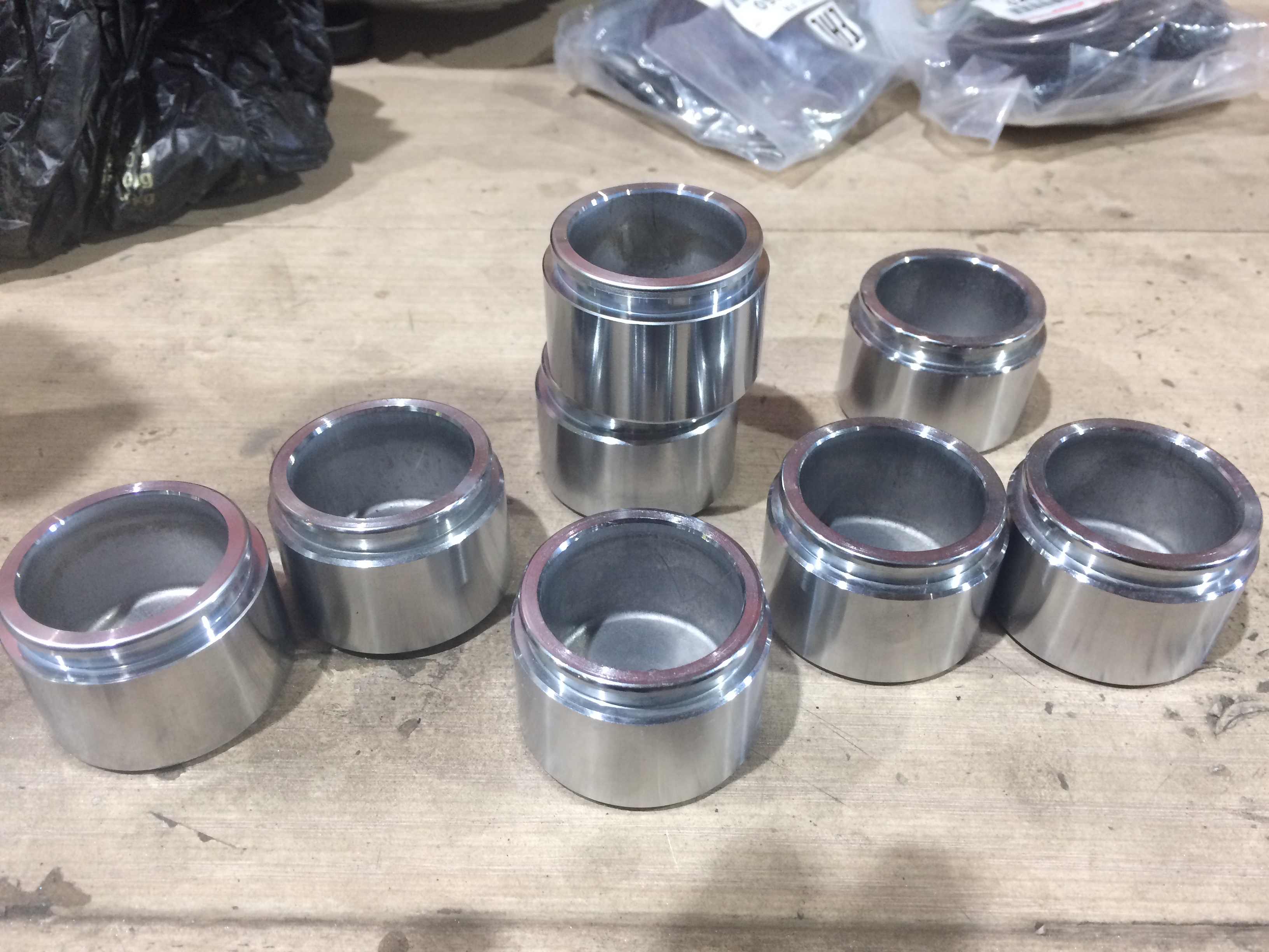

Поршни все были еще живые, на рабочих поверхностях коррозии не было.

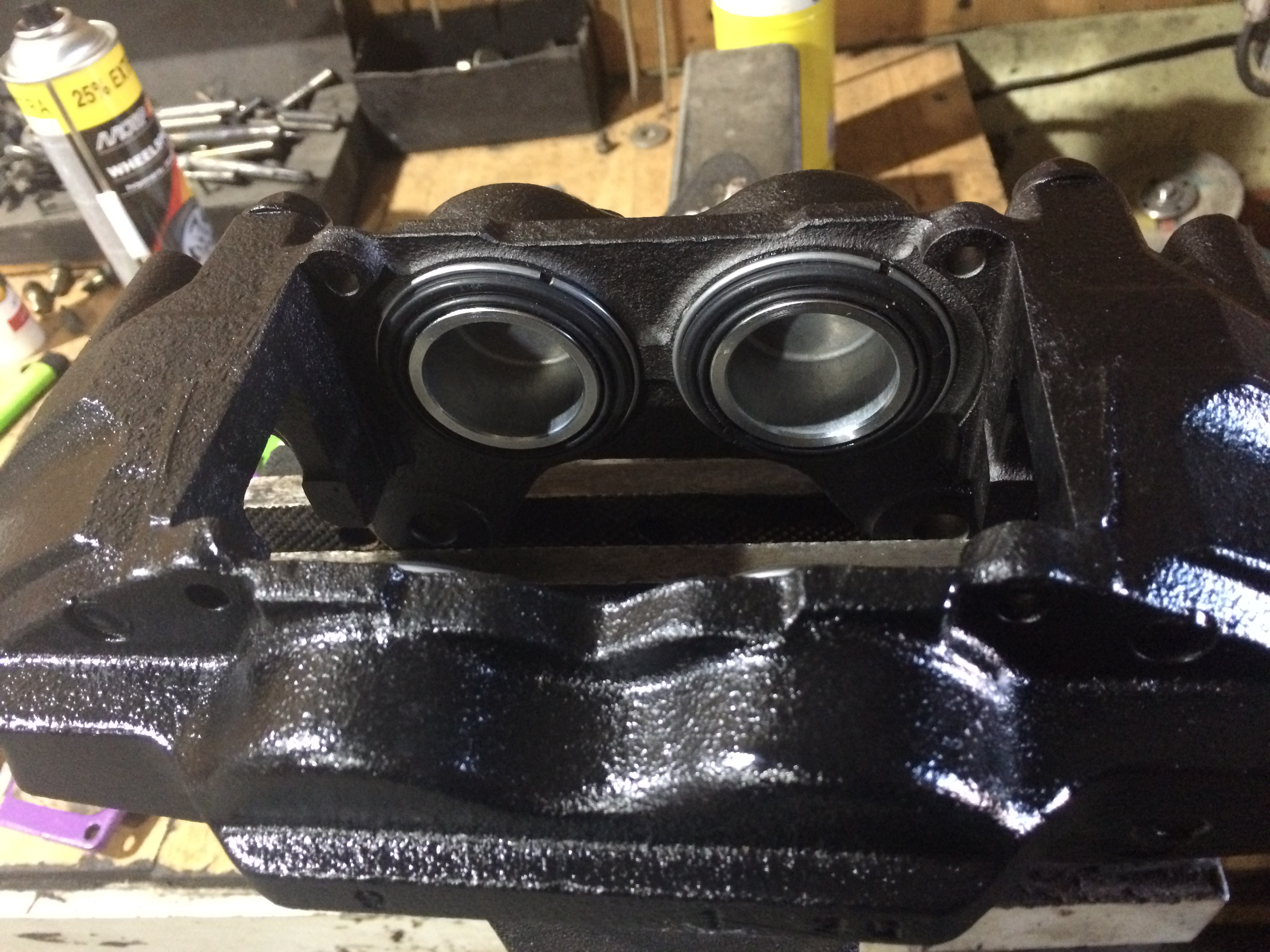

Но, тк был куплен новый ремкомплект- установил новые!

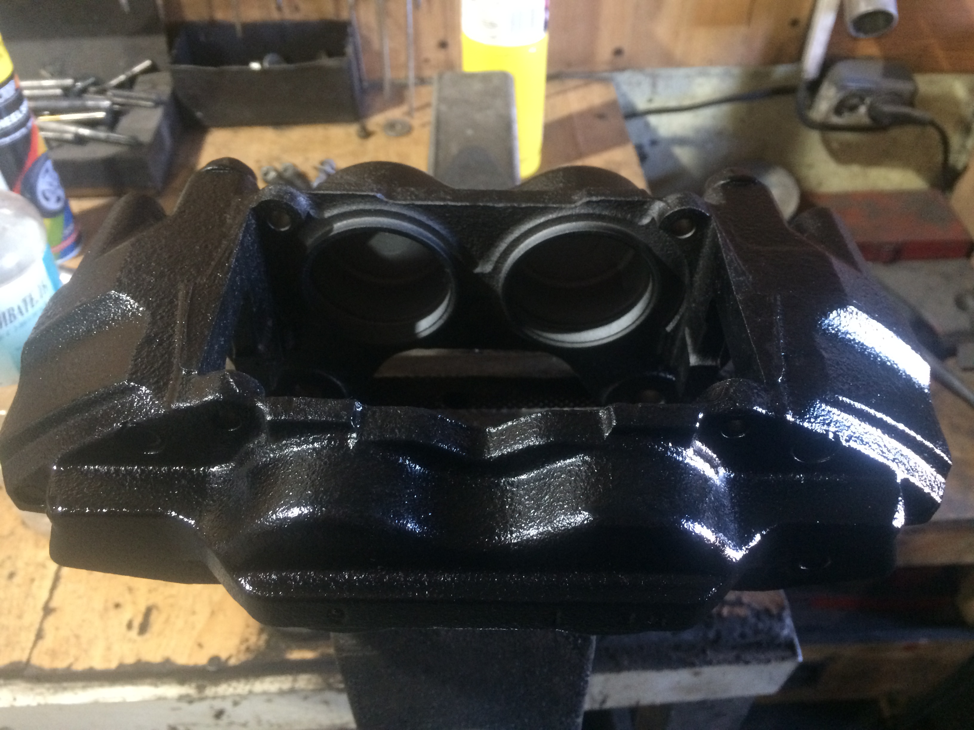

Суппорты были сняты, отпескоструены, загрунтованы и покрашены в черный цвет.
Хотел в желтый, но термокраски такой не было:)

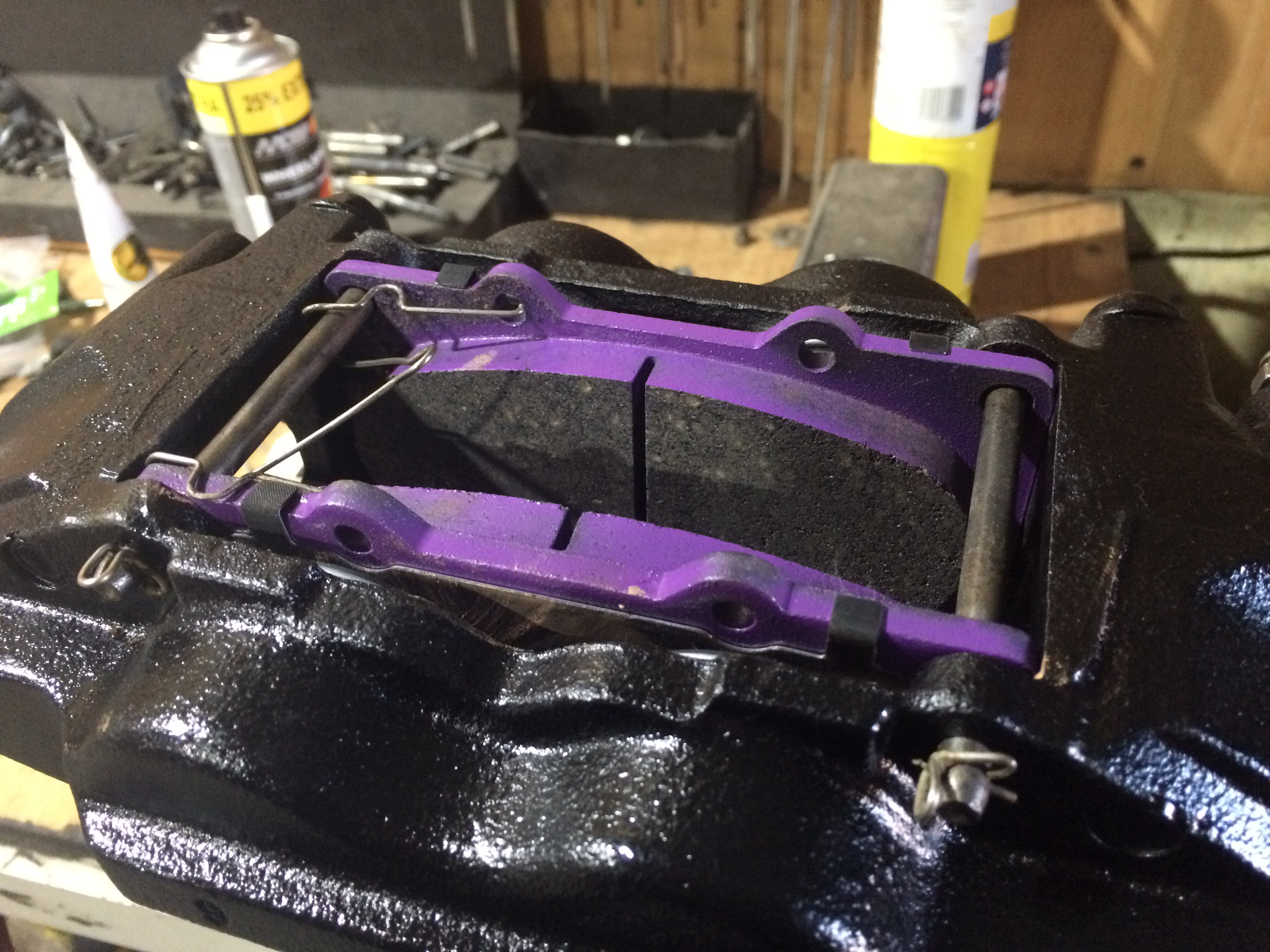

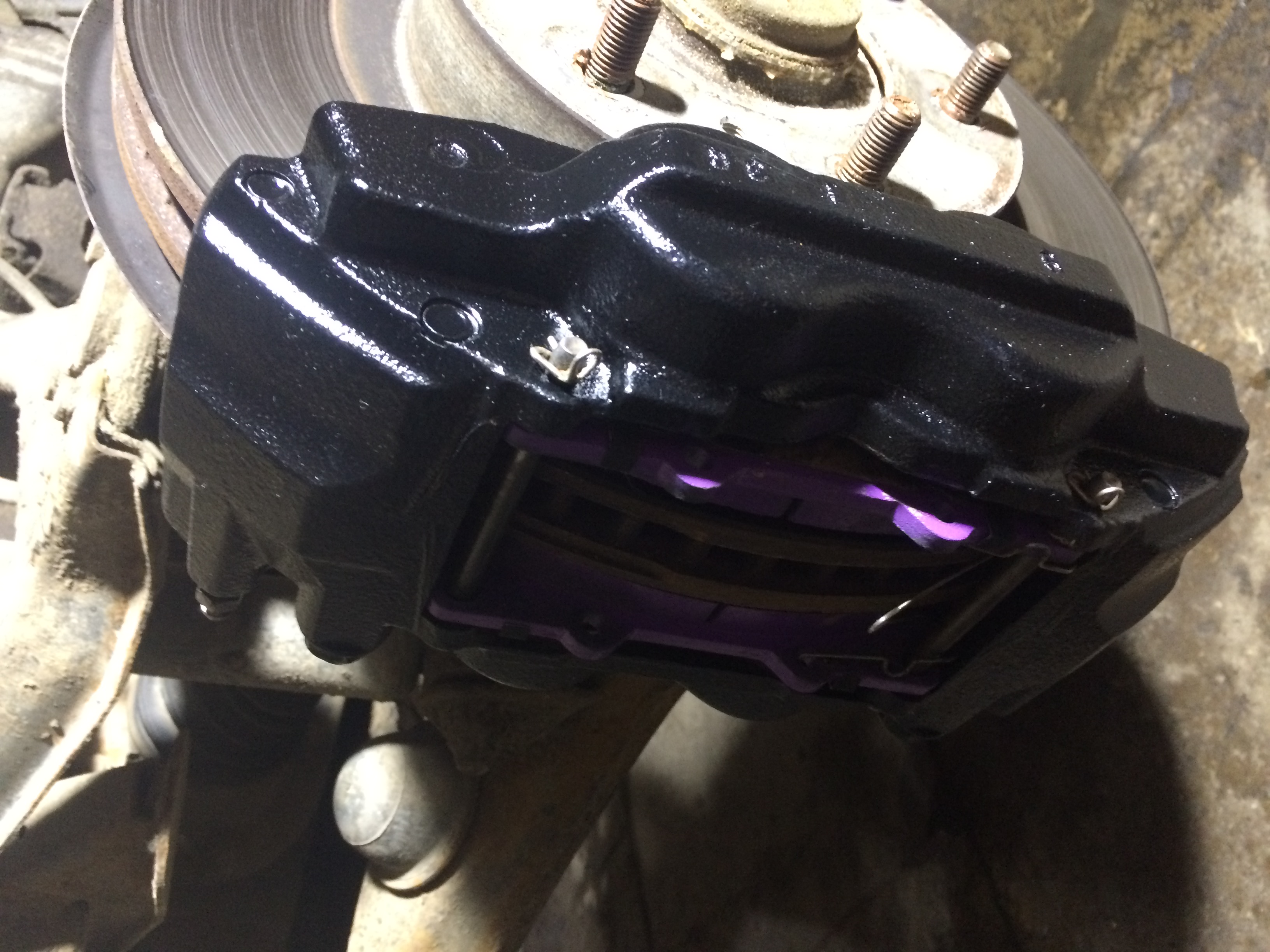

Колодки поставил NIBK, решение спорное, но тк других подходящих под П-4 в наличии не оказалось, то вопрос о выборе отпал сам собой.
Проездив месяц с лишним скажу- пока только положительные впечатдения от колодок.
Диски не менял, тк износ был небольшим, вибраций не было совсем, после замены вибраций не появилось.
В общем - диски были еще очень живые!:)
Диски Texstar, оцинкованные, поэтому внешний вид более- менее...
Сзади ставил диски без покрытия- вид гораздо печальнее, хотя с технической стороны претензий нет!
Задние диски NK, работают совершенно без нареканий!
Когда выбирал- было много сомнений!
Но знакомый менеджер по запчастям убедил... И реально работают без проблем с колодками Advics (Japan, оригинал на Тойоту).

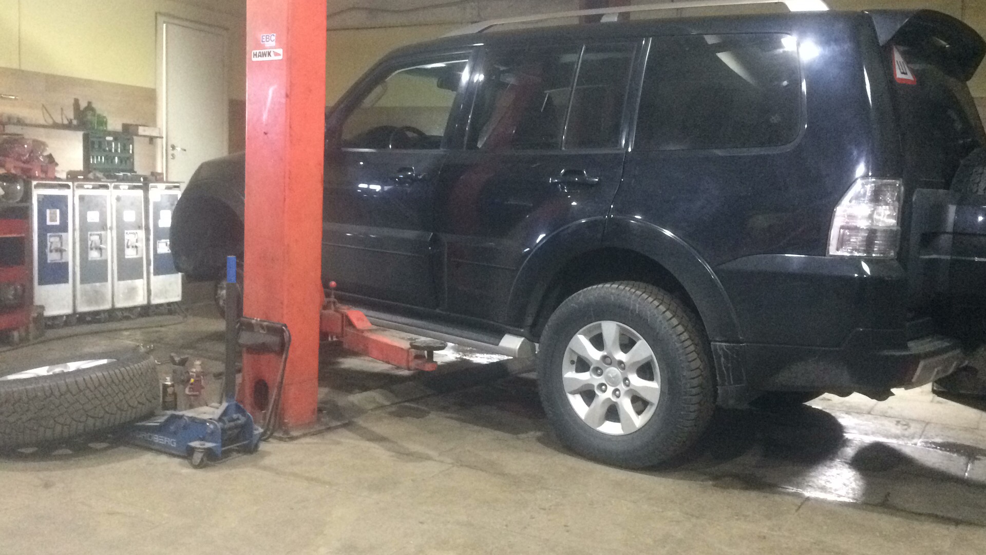

Переборка передних суппортов Pajero-4, 3.2 дизель, 2011 г/в
