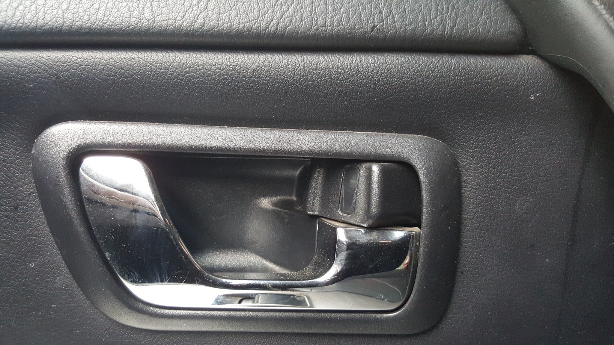

При нажатии на кнопку брелка ОТКРЫТЬ или ЗАКРЫТЬ дверь, внутренний рычажек который возле ручки на обивке двери отходит на половину и соответственно дверь или не открывается или не закрывается.Фото рычажка прикладываю. Как там что устроено и может перед поездкой к мастеру что то купить из запчастей?? Что там могло выскочить или сломаться?? Заранее спасибо за ответы.

Смазать, скорее всего, надо.
Снять обивку и посмотреть.

снять обшивку, все проверить самому и при необходимости, почистить, смазать...
еще есть вероятность, электромотор умирает... Такая болезнь была на хондах помнится
у меня подобное бывало например после автомойки с выездом на мороз... Видимо где то конденсат замерзал и могли совсем не открываться двери из-за того что рычажок этот "залипал" но чай не зима на улице
