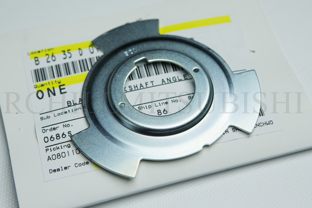

Еще бы знать, где там колхоз, та пластинка которую я поставил, или обе они колхоз, который сделали еще до меня

вот такая должна быть, правда выбирал не по ВИН номеру, но вроде до 2002-3 года было так. Если конечно речь об этой детали идет вообще.
очень злой бывший ОД
диагностика и чип Mitsubishi
