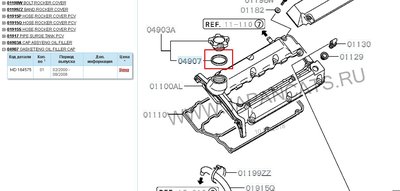

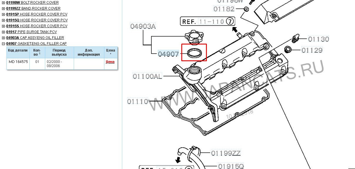

Добрый день, на 6G74 GDI должна быть прокладка под пробкой маслозаливной горловины? у меня чтот нету.
Экзист выдает вот такой вот номер MD 164575. Но она как то не очень подходит (диаметр колечка больше чем самой пробки)
VIN JMBMYV65W6J000289

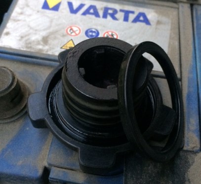

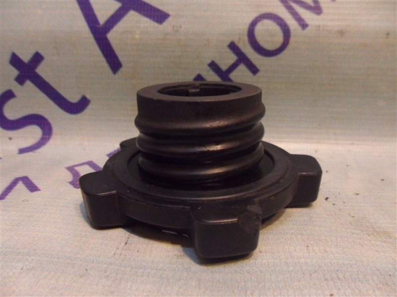

Да ничего не мешает, наверное так и сделаю. Спасиб за наводку. Но пробка то у меня есть... Только откручивается что-то очень туго (заворачиваю как обычно, с разумным усилием). Вот и подумалось мне, может это из за отсутствия уплотнения, заворачивается она глубже чем нужно и подклинивает
И еще вот, моя пробка похожа очень на ту которая на фотке, и на ней резинки то никакой нет. Может то что она легко заворачивается и туго отворачивается это так и задумано, во избежание самоотворачивания?

Re: Прокладка крышки маслоналивной горловины 3.5 GDI
У меня резинки тоже под пробкой нет, да и нужна ли она там вообще. Масло не подтекает, у друзей посмотрел то же прокладки нет... забил...

По вину резинка присутствует, да и в пазу пробки, тоже.
Может она просто дубовая как пластик.

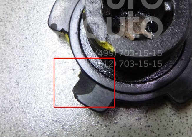

Похоже не у одного меня пробка туго отворачивается.... вот следы от прикладывания нештатного усилия при отворачивании
Браво SNOOPER. Все так и есть, в пробке есть пазик. После замены пробка заворачивается и отворачивается с одинаково разумным усилием.
Думал только у меня такой кокс под крышкой.... Я его отверткой отшкрябывал и то до конца удалить не смог
это называется масло используется не по допускам, а которое "шпециалисты посоветовали".Евгений... писал(а):Думал только у меня такой кокс под крышкой.... Я его отверткой отшкрябывал и то до конца удалить не смог
ну и интервал замены не чаще 10000 вносит вклад.

В японии владельцы шибко по этому поводу не заморачиваются, такой блин гудрон сливается с авто что аж жуть берет... хотя у них авто что у нас велосипед по значимости
А вот внутри головки таких отложений к стати нет, может это материал крышки такой особенный, у других машин такого лака я не наблюдал на крышках
