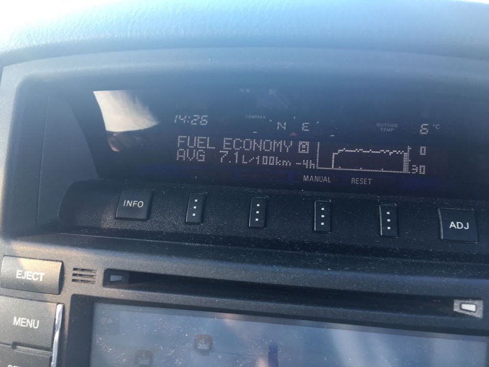

Re: Расход топлива П4 дизель
Но, во-первых у меня дизель, а не бензин, это раз.
Во-вторых, в топливо добавляю присадку, так скажем, хоть она и не присадка.
В-третьих, на трассе езжу только на круиз-контроле.
В-четвертых, заранее сбрасываю газ, если вижу впереди медленные машины.
В-пятых, топливо Лукойл.
В-шестых, масло моторное Лукойл (кто не знает, масла тоже влияют на экономию топлива)
Маски сброшены!
Ну и на закуску. Такой показатель был всего один раз, полтора года назад, когда ездил в тверскую область. Про него умолчал, т.к. никто не поверил бы. Ну, раз пошел теплый разговор, то выкладываю. .
Маски сброшены!
Что такое 4м41 я знаю, сам на таком катаю. Круизом пользуюсь постоянно, иногда даже по городу. Лью Армортек 5в30. От заливаемого в бак Лукойла разницы не заметил. Иногда чередую их со своей Роснефтью. Накатом перед препятствиями тоже катаюсь, может не так активно.PadgeM писал(а):Но, во-первых у меня дизель, а не бензин, это раз.
Маски сброшены!![]()
Ездил в Псков через Смоленск, там машин отродясь не видели. Т.е. никого не обгонял и все время 106 по GPS, так минимум что оно мне изобразило было 8,2. В машине 3 человека и вещи.
Вот если тошнить 80км/ч в течении 6-8 часов, то цифры будут иными. Но это не езда по загородным трассам. Поэтому и спрашиваю про скорость.
Если механическая коробка, то расход будет еще ниже. Поэтому и спрашивал про коробку. Но я так понимаю, что стоит АКПП...
При поездке на юг, верх графика расхода писал 10 литров. У вас на картинке 30. Получается, что вначале газанули.
Вот и вопрос: КАК???????
Месяц назад, ездил в Псковскую область. Скорость 100 км.ч, круиз-контроль. Расход показал 7,2 л.
Коробка - автомат.
Что касается цифры, так это не "30" а условное значение максимума. Эта цифра, на всех дисплеях Паджеро 4, одинаковая.
А разница, между дизелем Лукойл и другими дизелями - есть. В динамике чувствуется!
И еще, на расход влияет притормаживание и снова набор скорости. От частоты нажатия педали. Если трасса свободная, то и расход ниже.
Коробка - автомат.
Дизель. 200 ишаков.
Никаких присадок .
Как круиз включается - не пробовал
Когда вижу медленные машины - прибавляю газу и на обгон.
Топливо Лукойл.
Масло ? Не знаю
На трассе 100 не езжу - обычно 120-130 - поток не дает . Чаще вижу 8.0 - 8.5 л расход - для машины 2.5 тонны - крохи.
В городе нет смысла засекать расход - но как обычно попадается на глаза - 11-12 л - Нива больше хлебает
8 литров на 130 км/ч??? У меня в таком режиме ниже 10 не опускается, а чаще 10.5-11
