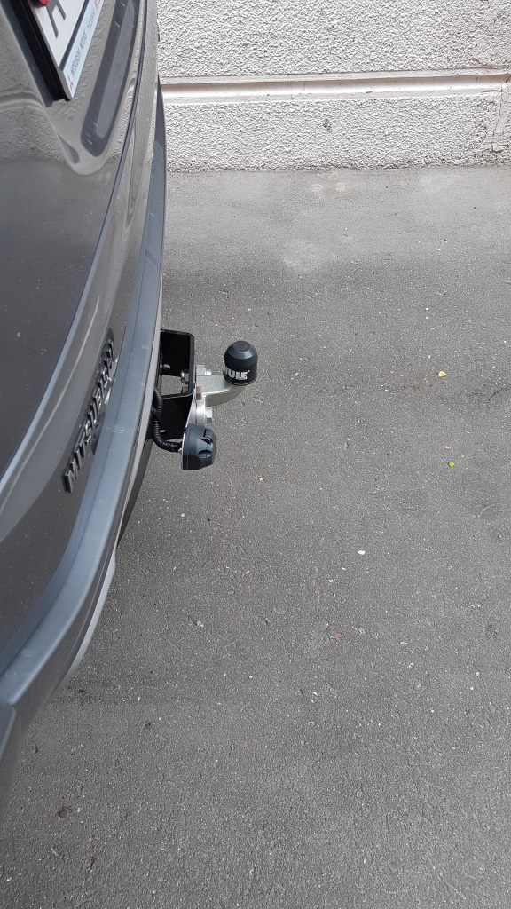

AleksandrSPb
Сообщения: 3
Зарегистрирован: 21 фев 2018, 12:42
Мой автомобиль(и):: Спорт 3
Откуда: Питер
Re: Фаркоп на НМПС3
Сообщение AleksandrSPb »
Поставил такой пару недель назад. Розетка стоит выше квадрата на 1см где то. На даче покатался по лесу, все отлично, розетка на месте.

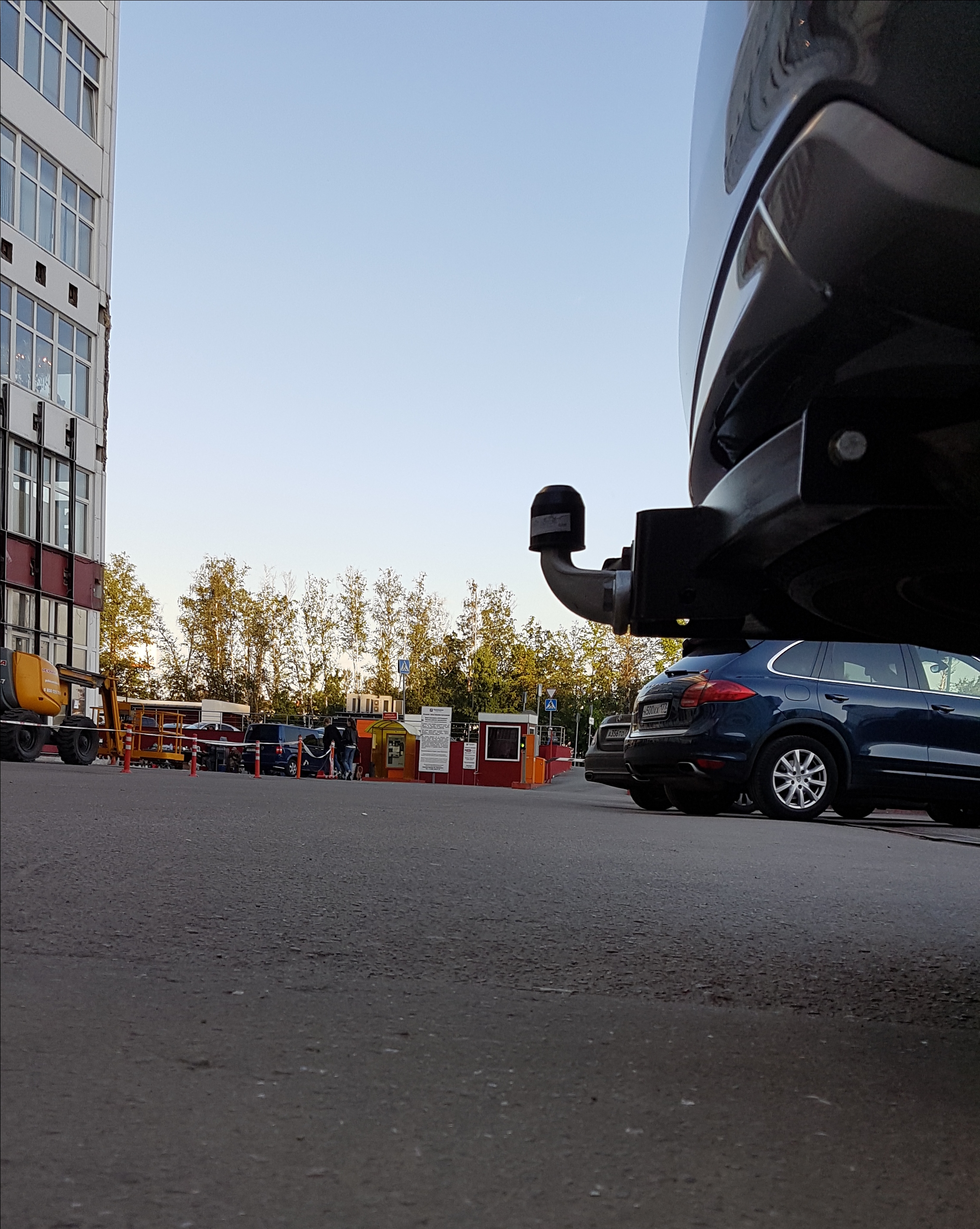

Если будет возможность, пожалуйста сфотографируйте сбока с уровня шара. (Хочется понимать на сколько низко он весит и якорит).
Заранее благодарен.
С4 -> Mazda6 -> Superb Combi -> Forester SJ -> MPS III
krokodil594
Сообщения: 2082
Зарегистрирован: 07 фев 2013, 10:47
Двигатель:: 4N15
Мой автомобиль(и):: NMPS 2017, 2.4 DID, AT
Откуда: Москва, ЮЗАО
Благодарил (а): 253 раза
Поблагодарили: 282 раза
Re: Фаркоп на НМПС3
Сообщение krokodil594 »
KrugloKot писал(а):Если будет возможность, пожалуйста сфотографируйте сбока с уровня шара. (Хочется понимать на сколько низко он весит и якорит).
Заранее благодарен.

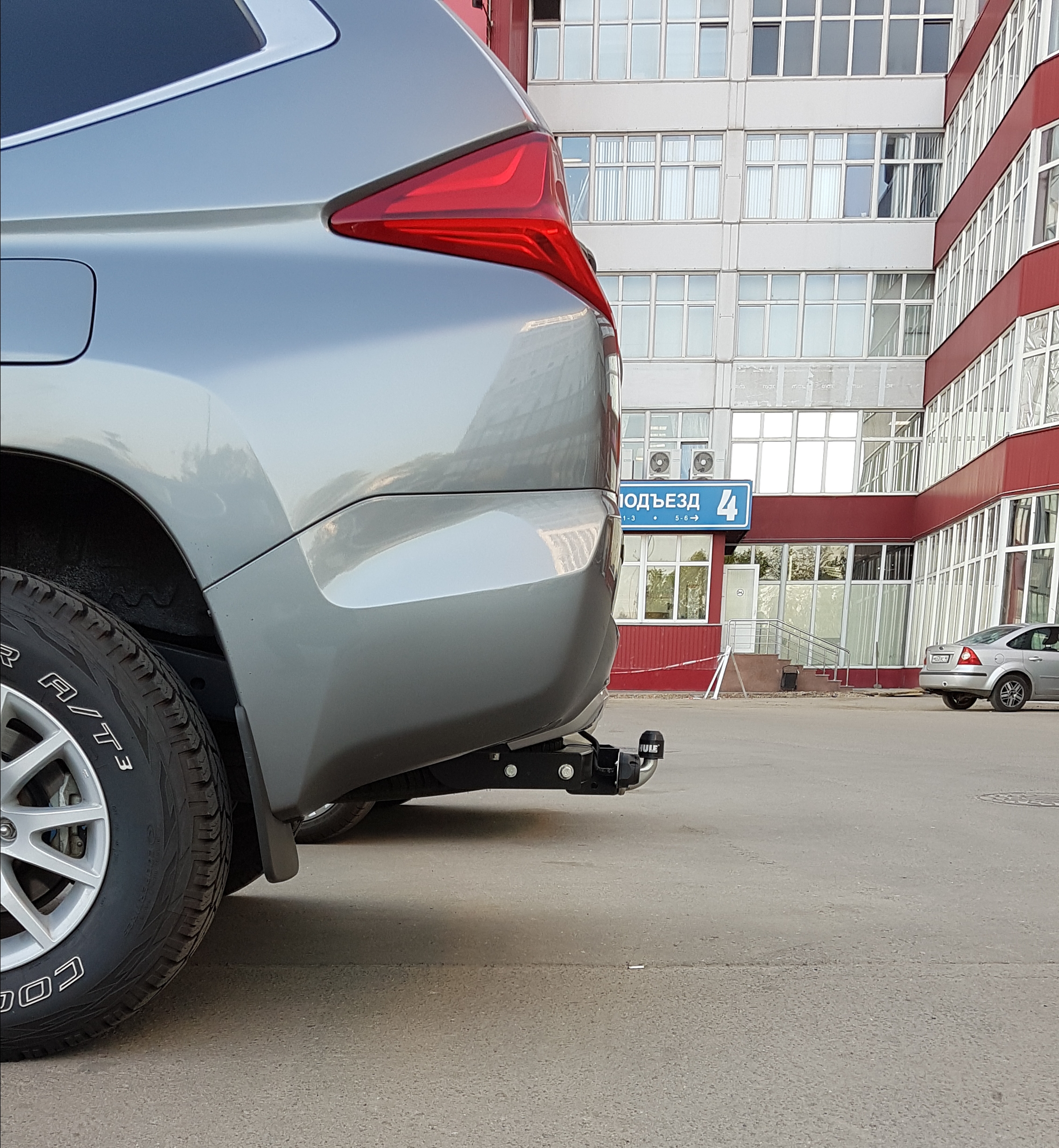

pasha700
Сообщения: 553
Зарегистрирован: 25 апр 2011, 21:24
Двигатель:: K15B
Мой автомобиль(и):: Suzuki Jimny
Откуда: Псков
Откуда: Россия
Поблагодарили: 6 раз
Re: Фаркоп на НМПС3
Сообщение pasha700 »
krokodil594 писал(а):...
На свою машину поставил M115-F от Лидер Плюс.
Так же выполняет функцию хорошего, крепкого причала, если не дай бог кто-то пришвартуется.
Тоже на таком остановился. Уже установил. Сегодня уже таскал прицеп. Электрику пока не подключал. Думаю над этим. Склоняюсь к оригиналу.

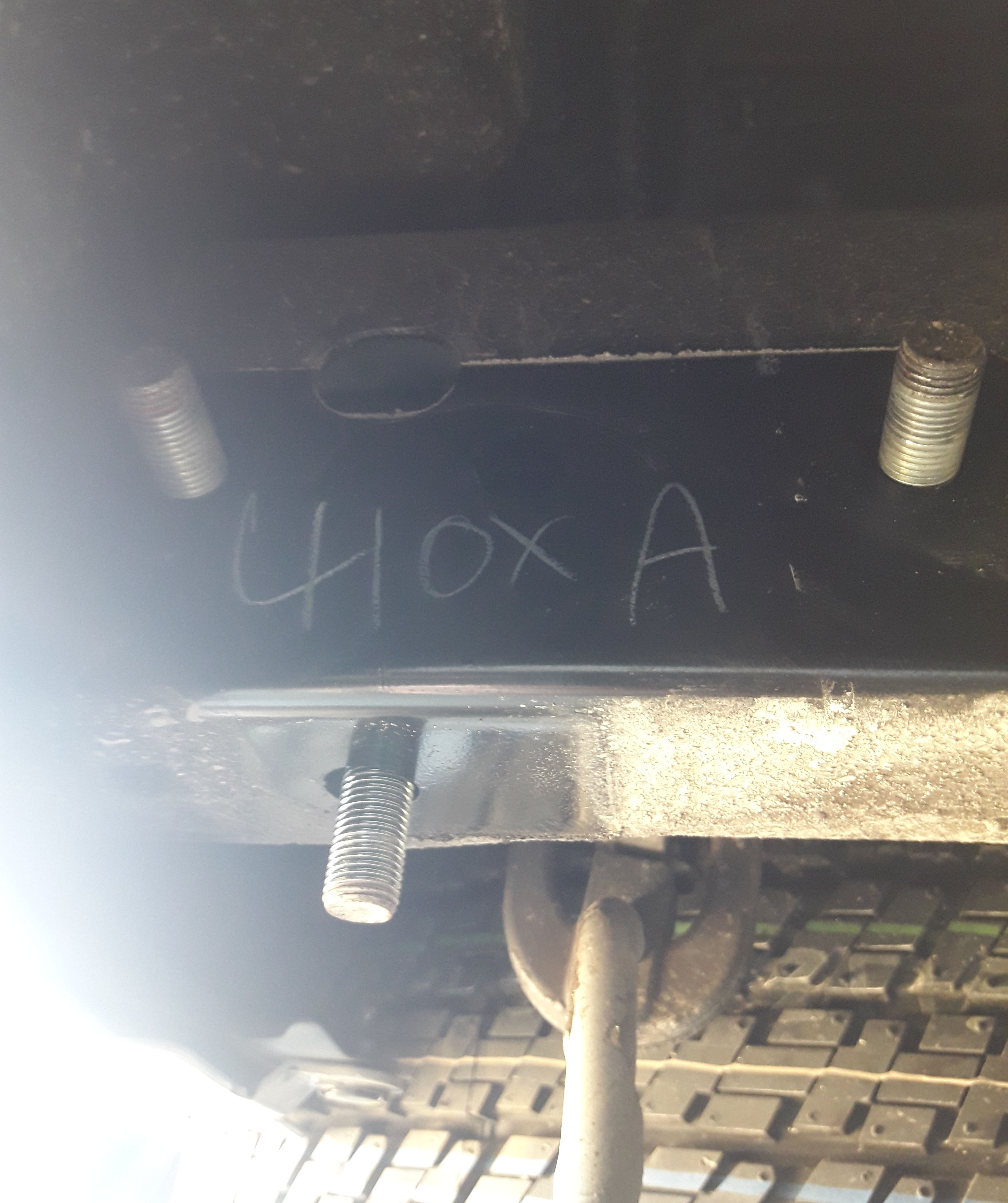

:*WRITE*: P.S. когда устанавливал, под правой проушиной обнаружил надпись на раме.
что означает :*DONT_KNOW*:
машина тайской сборки. :*SCRATCH*:
на тайские буквы не похоже ни разу :*ROFL*:
