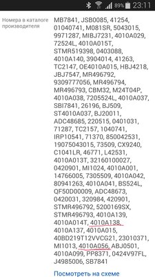

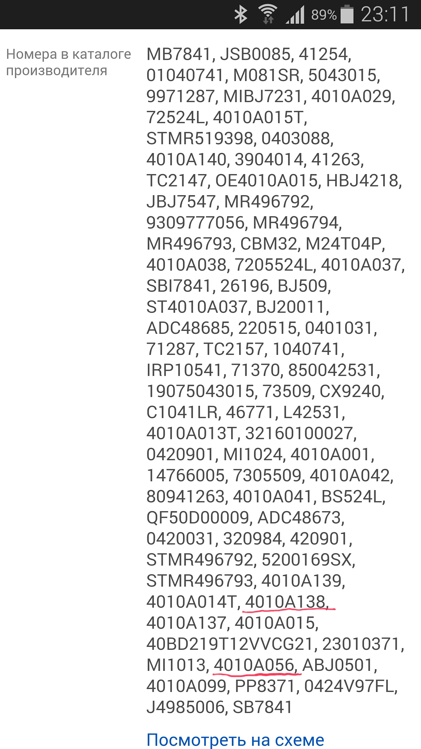

Сейчас не поленился, посмотрел аналоги шаровой 4010A056.
Артикул, который я указывал ранее - 4010A138 - является той же самой деталью.
Список аналогов и оригинальных номеров одной и той же шаровой:
