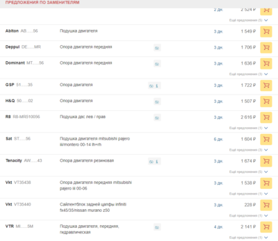

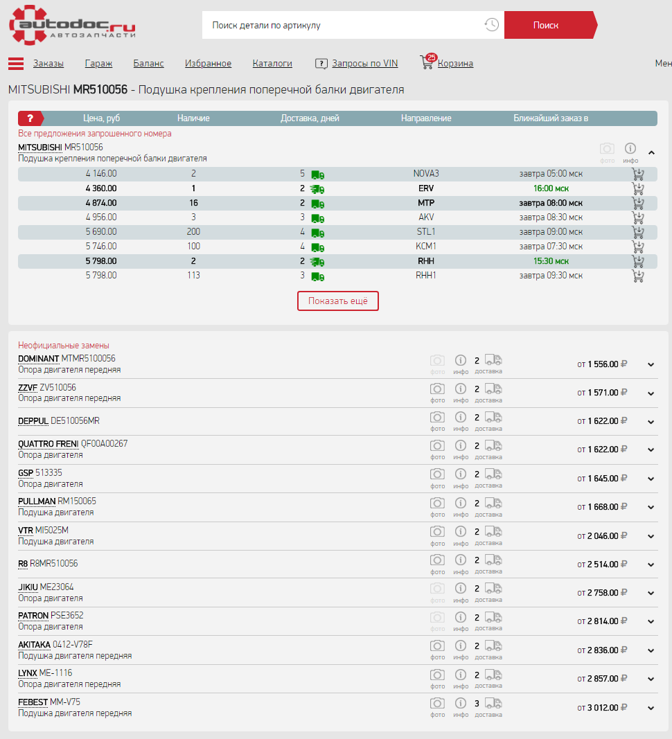

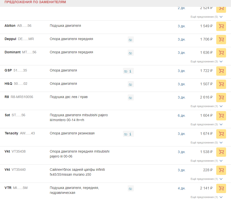

Решил пока поменять подушки (кстати - какие брать, в экзисте цены от оригинала в 4250 до аналога 1600. Разница велика).

yur415 писал(а): Решил пока поменять подушки (кстати - какие брать, в экзисте цены от оригинала в 4250 до аналога 1600. Разница велика).
у меня Febest стоят уже 3 года, все ок.
говорят, что VTR хорошие.
но по-моему все они цельные. геленаполненные будут только оригинальные.

Ну судя по написанному, Febest не очень популярно..., как и VTR...

Да я смотрю, Febest еще и в хорошей цене нынче... 3 года назад я, помнится, покупал их по 2000 штука.
Совета, что из этого выбрать, тебе никто не даст... Пробуй.

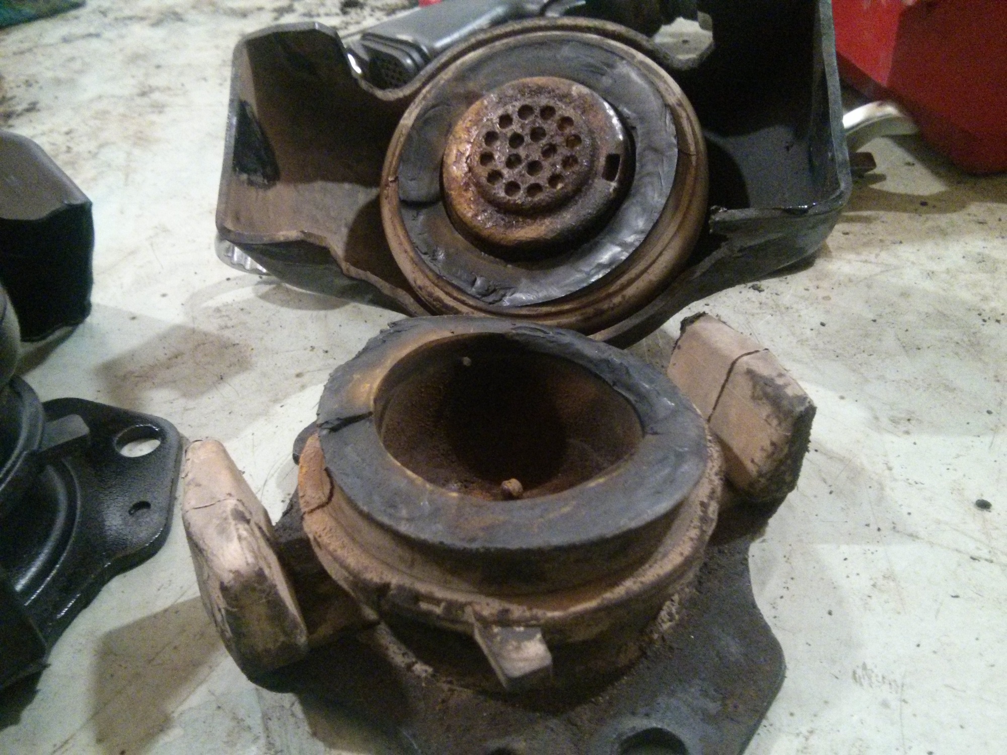

Прикрутите мне пожалуйста вот это!
media-share-0-02-04-ce6f249322d0162682cd6c5eef00fe04640913b494321b2c3caca17c744af3b3-f478a161-7056-406d-9f89-e2a8389b1755--.jpg
media-share-0-02-04-ce6f249322d0162682cd6c5eef00fe04640913b494321b2c3caca17c744af3b3-f478a161-7056-406d-9f89-e2a8389b1755--.jpg (28.66 КБ) 2387 просмотров
Вообще, родные подушки работают по принципу амортизаторов. Там внутри гель и перепускной клапан. Предполагаю, что в моменты сильных ударных нагрузок подушки становятся "мягче". Сделаны они неразборными, и снаружи ты это никак не определишь.
Всякие же заменители, всилу их цены, 99% что просто из обычной литой резины. Хорошо ли это или плохо - я х.з. Лично у меня стоит Febest, как я уже говорил, и особой разницы с "драным оригиналом" я не заметил. Но я менял их по другой причине, а не потому что у меня что-то хрустело в поворотах.
Если у тебя подушки были вообще вхлам, и двигатель лежал "на боку", то разумеется на кузов может передаваться все что угодно. Но в моем понимании это будет просто вибрация, но никак не хруст или треск. Если не поможет, то как тебе уже посоветовали, - смотри подвеску и подрамники.
Я же выше высказал куда более прозаичную причину. Весьма часто случается, а люди ищут не то и не там. Создай звук и попроси помощника посмотреть со стороны откуда он идет и как выглядит.
