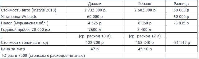

Всем привет. Собственно задумался я над покупкой МПС3, но для себя никак не решу бензин или дизель брать.
В плане эксплуатационных характеристик мне нравится и тот и другой двигатель.
Интересует вопрос, на каком пробеге дизель начнет экономить относительно бензина?
Решил примерно прикинуть по затратам: (минус ставлю для бензина чтобы было понятно) цифры в табличке.
Если взять стоимость расходов на топливо и налог, получается ежегодная экономия дизеля 34975 р. Но затраты на машину при покупке +110 000 р. + по моим предположениям ТО на дизель будет дороже из за кол-ва масла и частой замены топливного фильтра.
Интересно ваше мнение. Хотелось бы узнать по стоимости ТО на дизель и бензин.
PS: сильно в меня камни не кидайте, просто было свободное время посчитать примерно что к чему)))) ::-[:

Извиняюсь за оформление, не знаю как в текст картинки вставлять))

Alligator писал(а):Если вне дорог, то дизель
90% город + трасса 10% бездорожье.
Если какие то цифры (например расход топлива) указал не правильно пишите свои)

1. Средний расход для дизеля меньше. У меня, например, он около 10 л. Для бензина не знаю, но думаю, что средний тоже меньше...
2. При такой цене автомобиля, экономия на топливе будет составлять ничтожную часть от капитальных затрат. Мне кажется, что если человек покупает машину за два с лишним млн. рублей, то затраты на топливо не должны сильно сказываться на его кошельке.
3. На северах предпочитают бензин - меньше внимания надо уделять всяким зимним соляркам, вебастам и т.д. Но и дизель там неплохо живет, при должном уходе.
4. У бензина и дизеля все же разное поведение. Я бы брал, что душе ближе... :)

Вебасту можно выкинуть из расходов, даже 56 нормально заводится в -35..-40.
Как можно рассчитывать на экономичность, покупая внедорожник, если при этом указывать городской пробег 90%? Берите, как уже сказали, что нравится.

Дизель экономит топливо, но не экономит деньги))))
