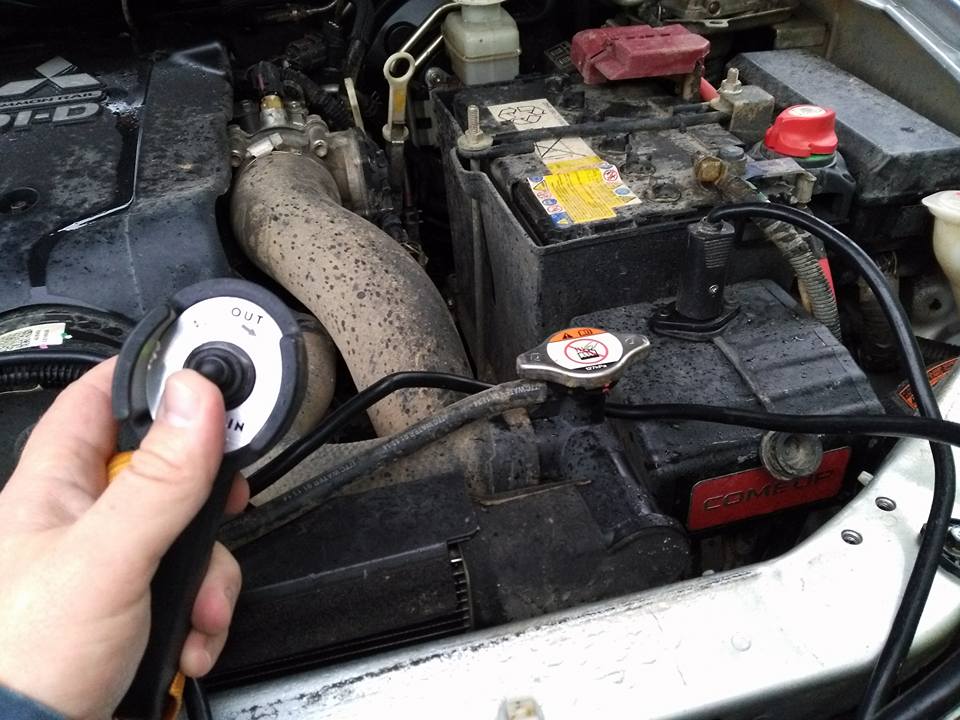

Как говорится к зиме сани готовь летом. Уже год как задумываюсь об установке подогревателя, особенно в -25, и все никак. Немного покурив инструкции по установке, понял что оптимально ставится Вебасто (или Эбель) в районе левого аккумулятора, и глушитель выводится вниз. Все бы ничего, но именно там у меня уже третий год живет блок соленоидов от лебеды.
Появилась идея все это как то подружить, но мыслей пока нет. В какую торону смотреть? Переносить соленоиды кудато и ставить Вебасту на его место ? Или есть другие места для подогрева?

Для совета еще бы посмотреть как стоит лебедка...
