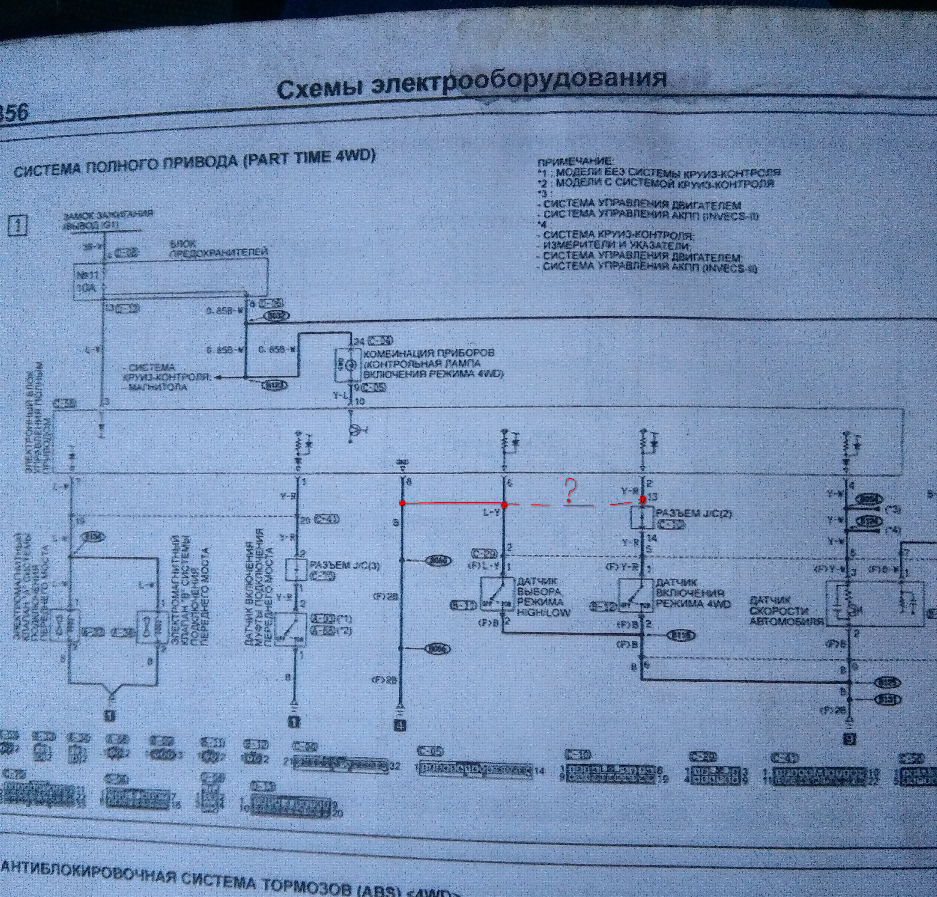

По секрету.
Перемкнуть на блоке управления приводом 6-ю и 8-ю ноги.
И забыть о этом датчике как о страшном сне. )

Правильно я понял на счет перемычки выводов? А если и второй , который "Датчик включения режима 4WD" перемкнуть, что получится?

Будет постоянно подключена полуось, и гореть что включен полный привод
