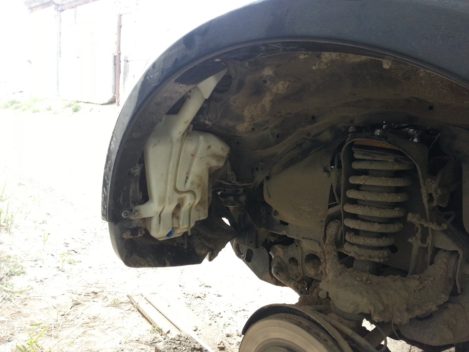

Колеса от 33" цепляют моторчик бачка омывателя. Можно легко перенести моторчик.
Так было.

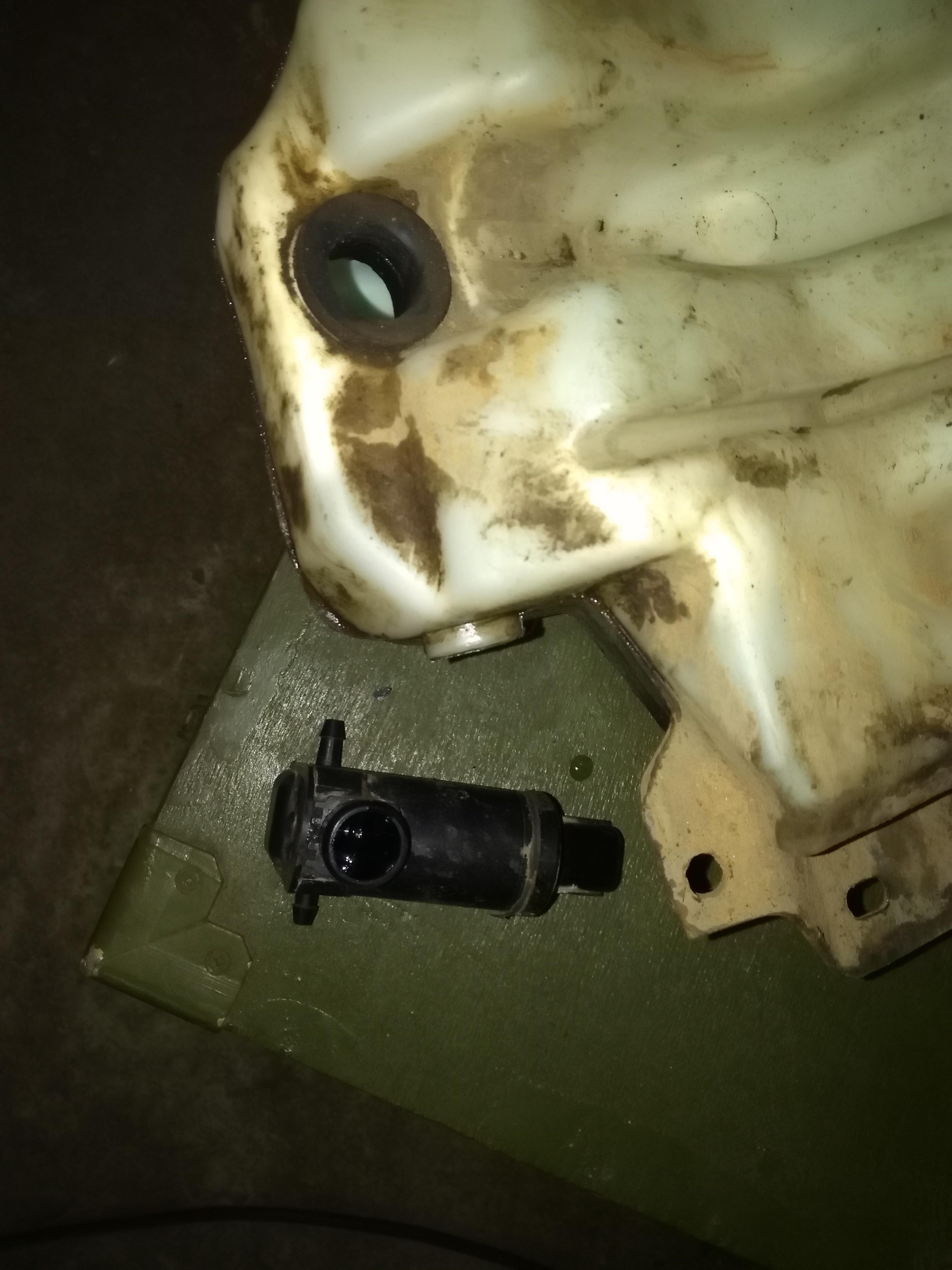

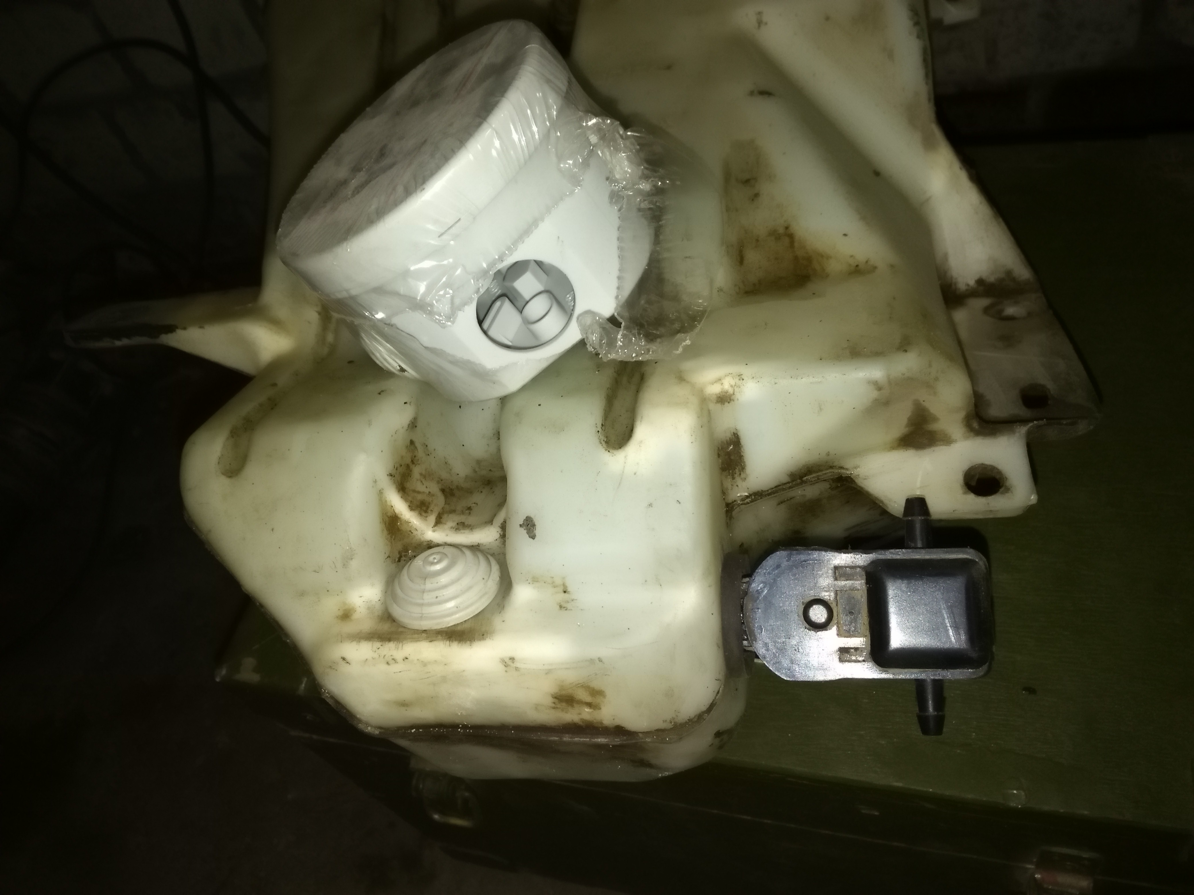

Подготовлено к установке.
Шланги при установке брошены по кратчайшему, наращивать не пришлось.
Диаметр отверстия 21 мм , толщина бачка в месте отверстия около 2,5 мм, подошла заглушка от электр. коробки.
Отливку срезал болгаркой, отверстие довел круглым напильником. Бачек обязательно промыть от опилков.
