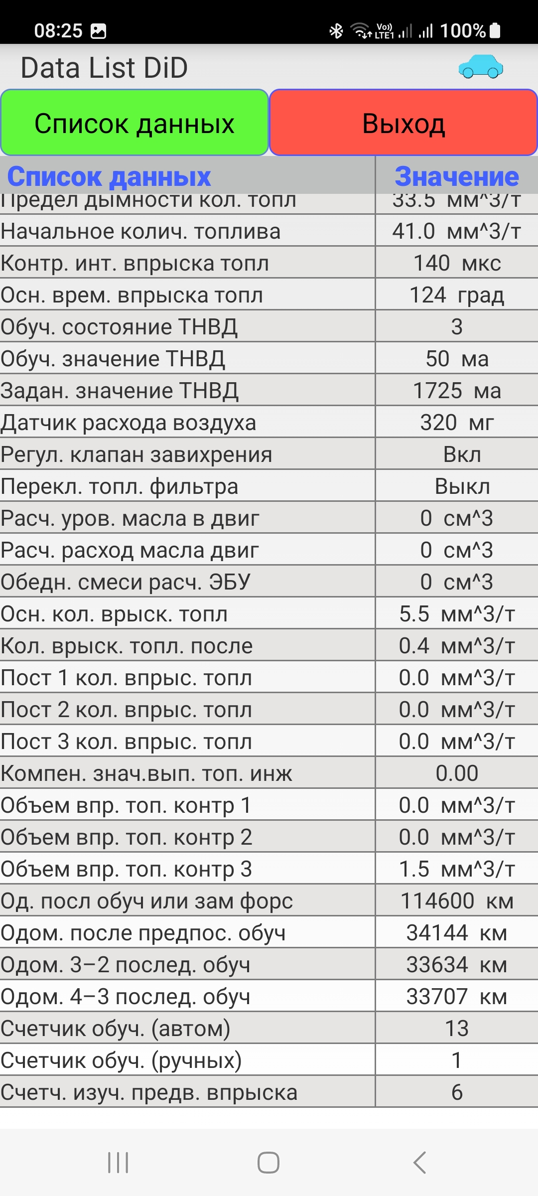

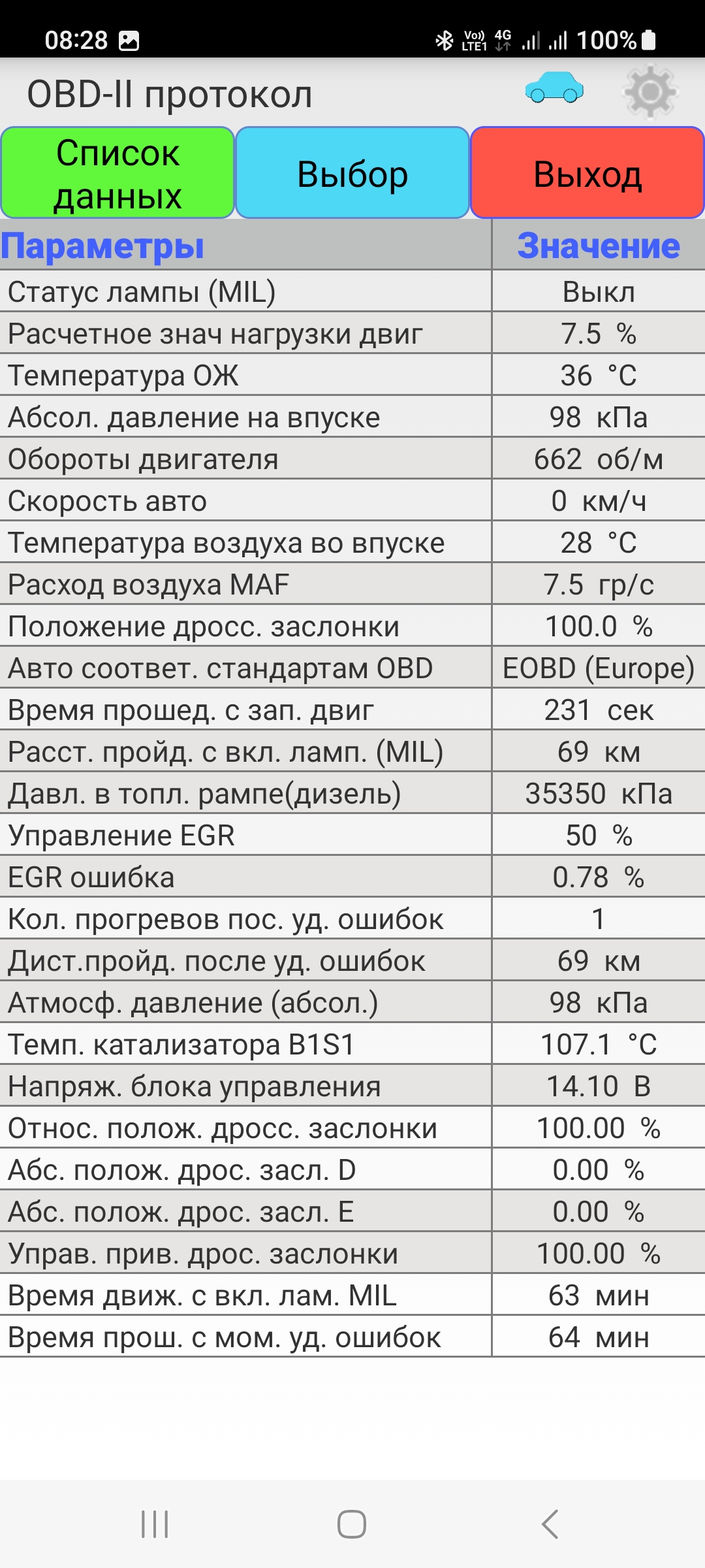

Неисправность системы ASTC

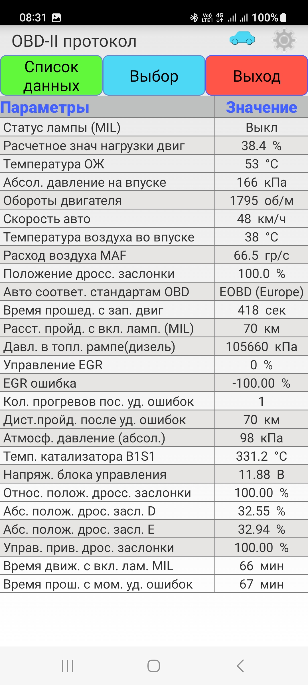

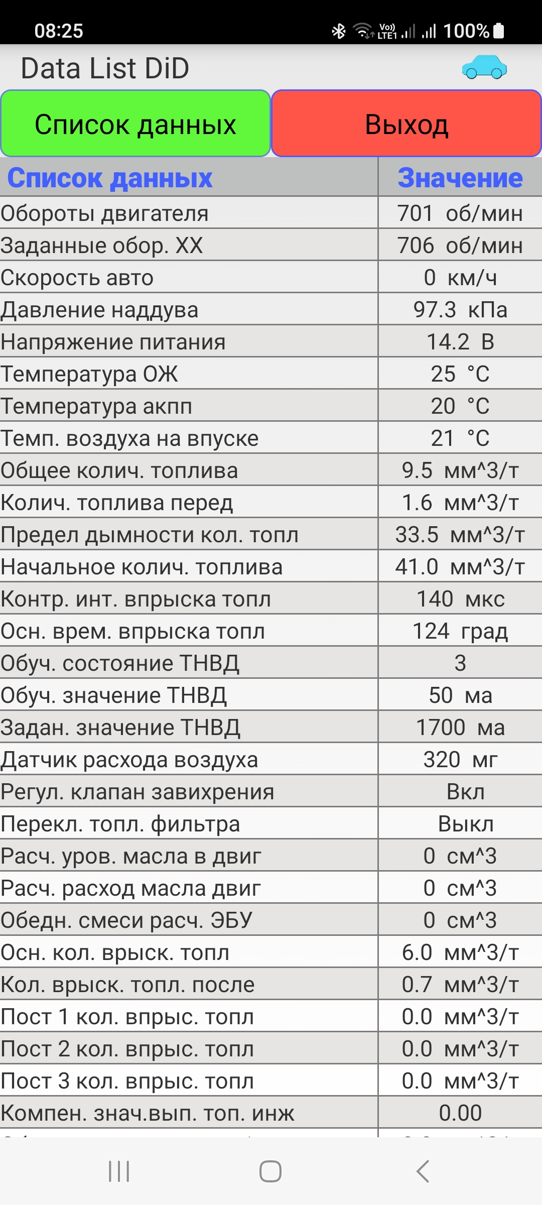

Вот скрипт сделал из Npsdiag на разных оборотах и до и после прогрева.
Плюс инициализации клапана тнвд

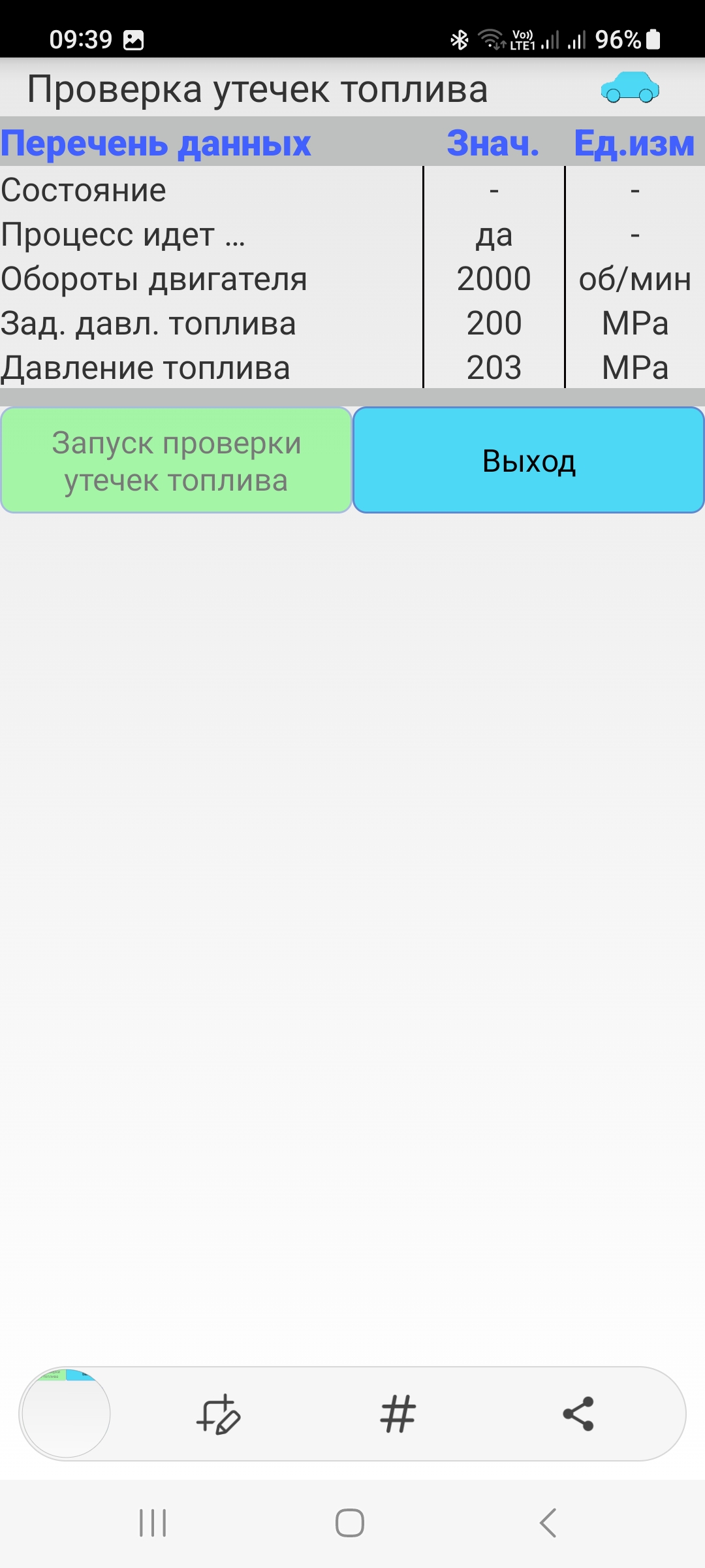

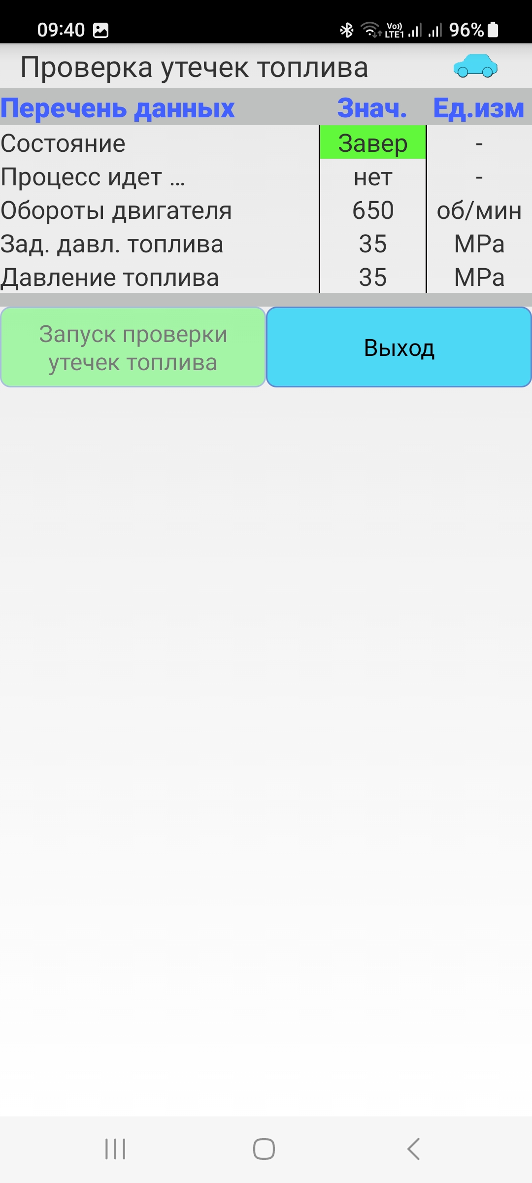

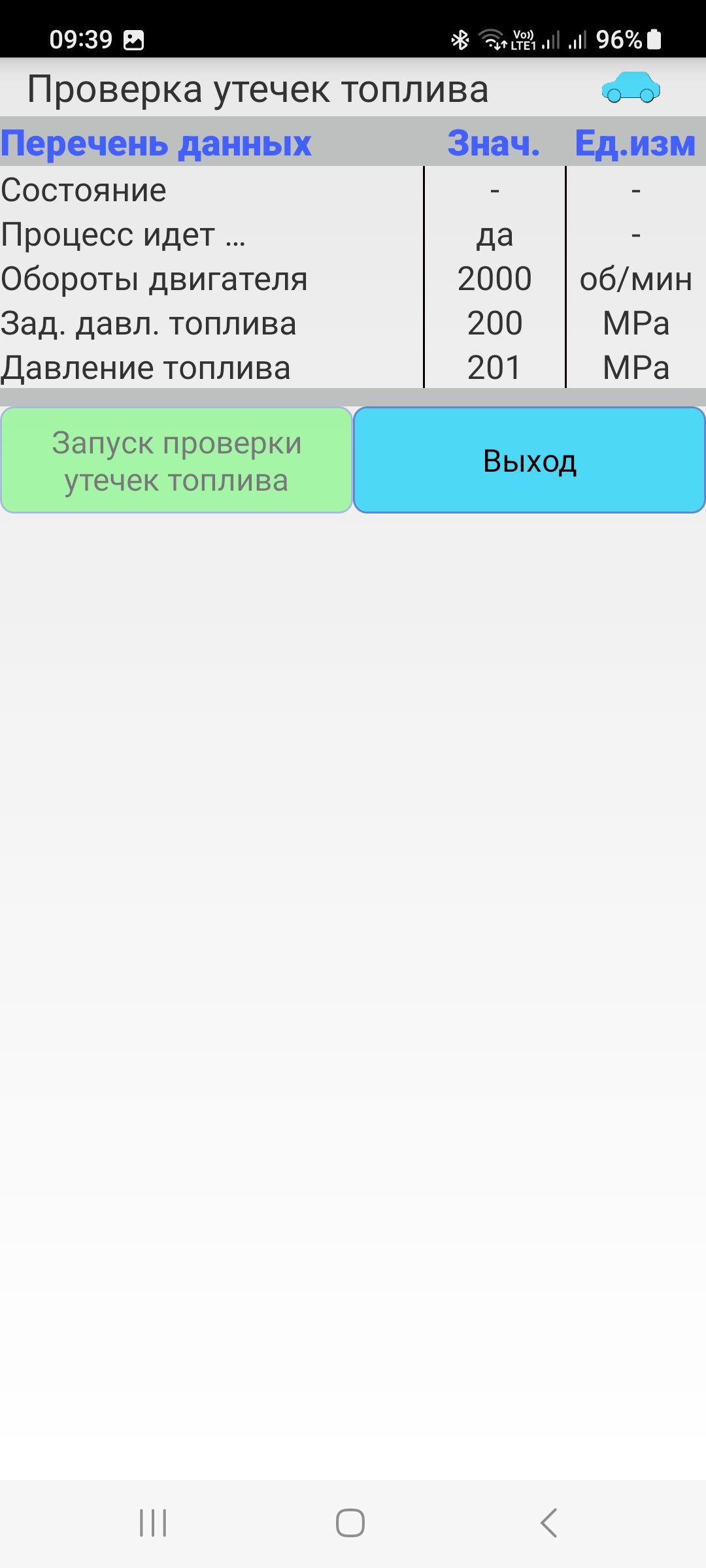

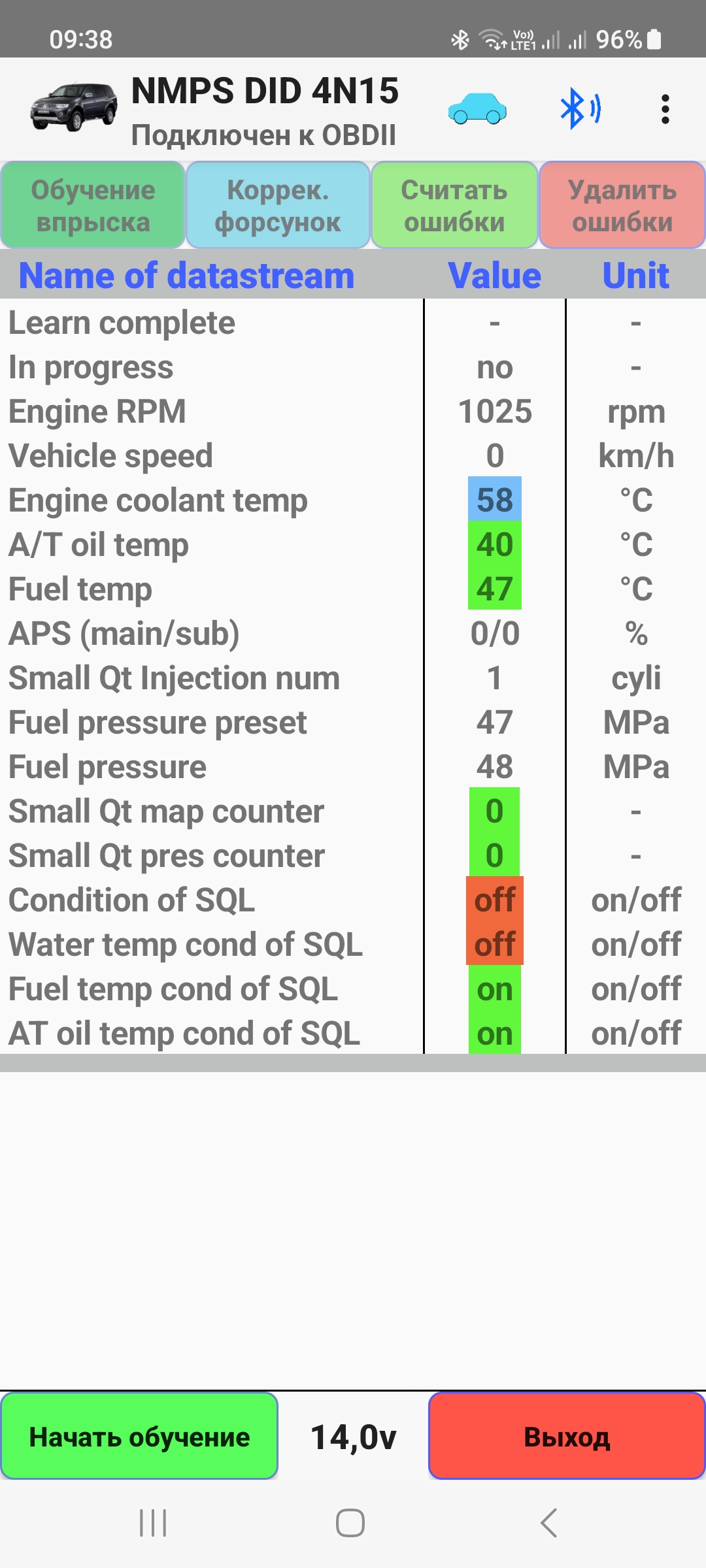

В канале: Обучен. состояние ТНВД стоит 3, а должно быть 2
Давления нет на этих скринах.
То что ты считаешь давлением, это ток клапана в mA. Давление измеряется в kPa MPa.
Посмотреть его можно в закладке "Обучение малому впрыску".
Запусти тест: Проверка утечек топлива. И посмотри что может накачать насос. Какая будет цифра и как быстро её достигает.
Провел тест по утечкам 2 раза. Скрипт выкладываю до, после и во время.
Также скрин с обучения впрыску, но само обучение не проводил

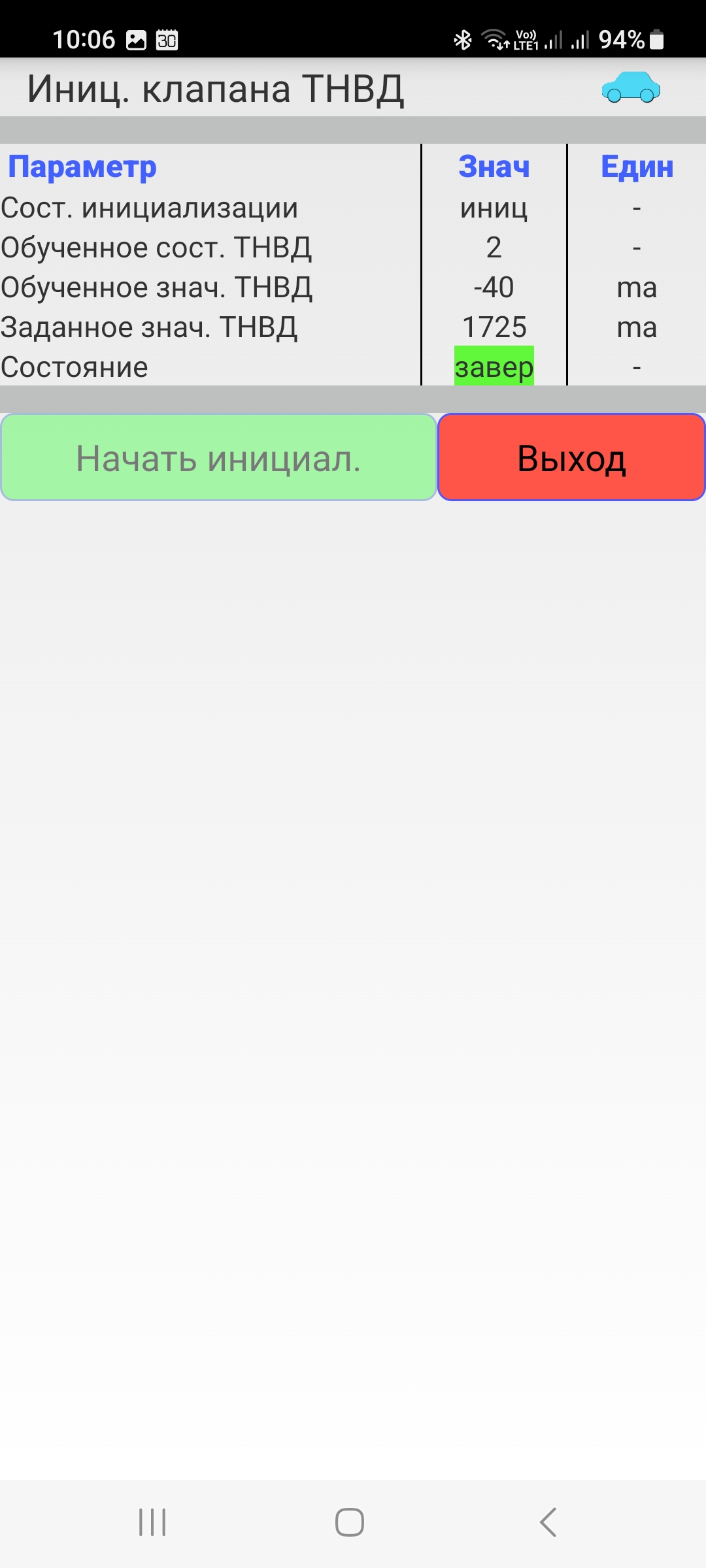

Запусти инициализацию клапана ТНВД: Зажигание включено двигатель не запущен. температура мотора выше 70, топлива выше 30.
Запустить инициализацию. Значение будет 255.
Запустить двигатель.
В конце инициализации должно быть 2
Да все так и сделал. Всё получилось.
