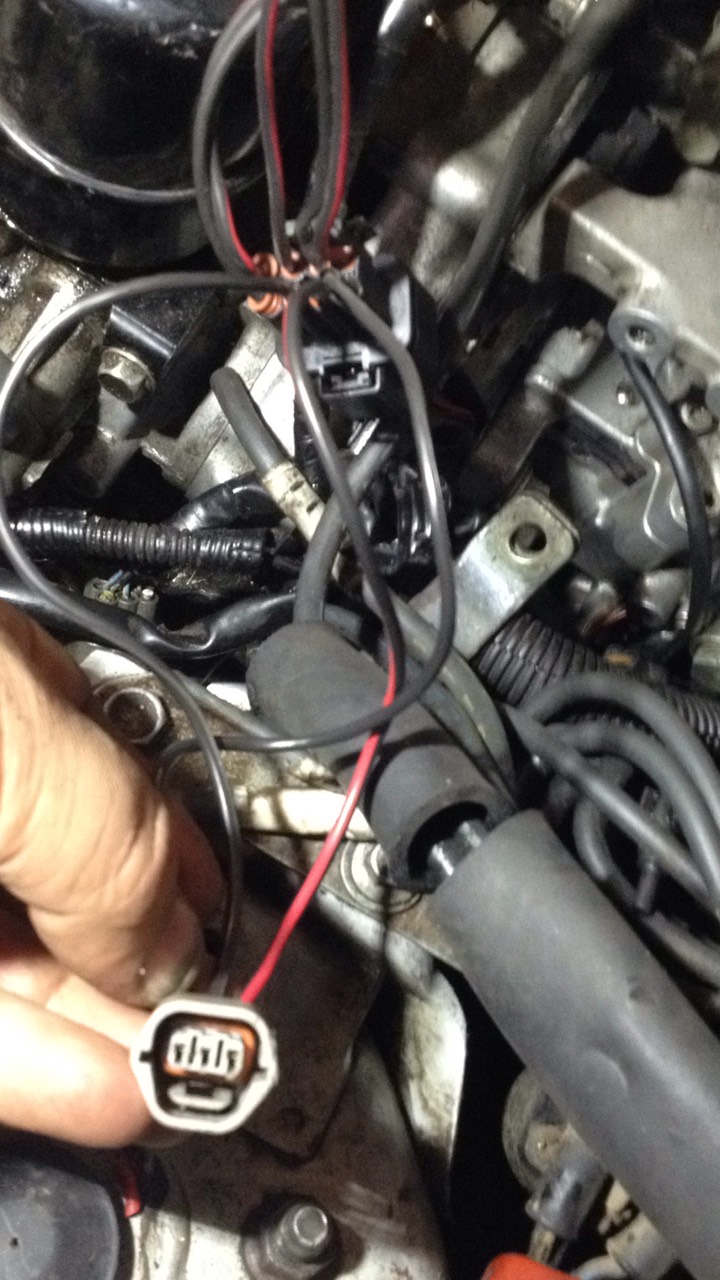

Как мне кажется, проводку стоит сразу поменять, оно того не стоит лазить туда лишний раз просто так забесплатно. Она недорогая, пока будете ее тестировать, до конца отломается проводок.

Lukich111 писал(а):Как мне кажется, проводку стоит сразу поменять, оно того не стоит лазить туда лишний раз просто так забесплатно. Она недорогая, пока будете ее тестировать, до конца отломается проводок.
Мне тут на днях прислали процес востановления;)
Обычным акустическим проводом;) при этом фото на телефон;) с нелучшим качеством
