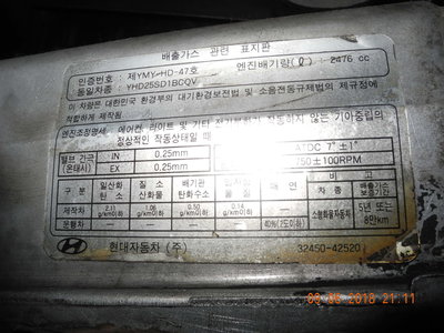

Ребят, подскажите что за двигун... аналог 4D56 но от Хундая, но какой ?
вот бирка на клапанной ...

D4BA или D4BX (если атмосферный),
D4BF (турбо),
D4BH (с интеркулером).
D4BF (турбо),

понял... спасибо большое ... а как поточнее узнать что за модель ... куда смотреть ?Неофит писал(а):D4BA или D4BX (если атмосферный),
D4BF (турбо),
я его вместо своего 4D56 поставил, с которым разбираюсь где застучало.... хочу с характеристиками разобраться..
перекинули с моего все навесное включая и коллектор с турбиной и механическое ТНВД, интеркуллер, поддон из за датчика уровня масла (который сейчас горит постоянно
судя по всему еще свежий ... родной ГРМ стоял, масло поменяли на новое, уже 500 км прошел оно только чуть потемнело
заводиться отлично, не сапунит но тянет не сильно лучше старого 56 и датчик давления масла (стрелочный) "провалился" по отношению к старым показателям на 2-3 мм, турбинка не так активно подхватывает ... вот и хочу характеристики узнать что за мотор...

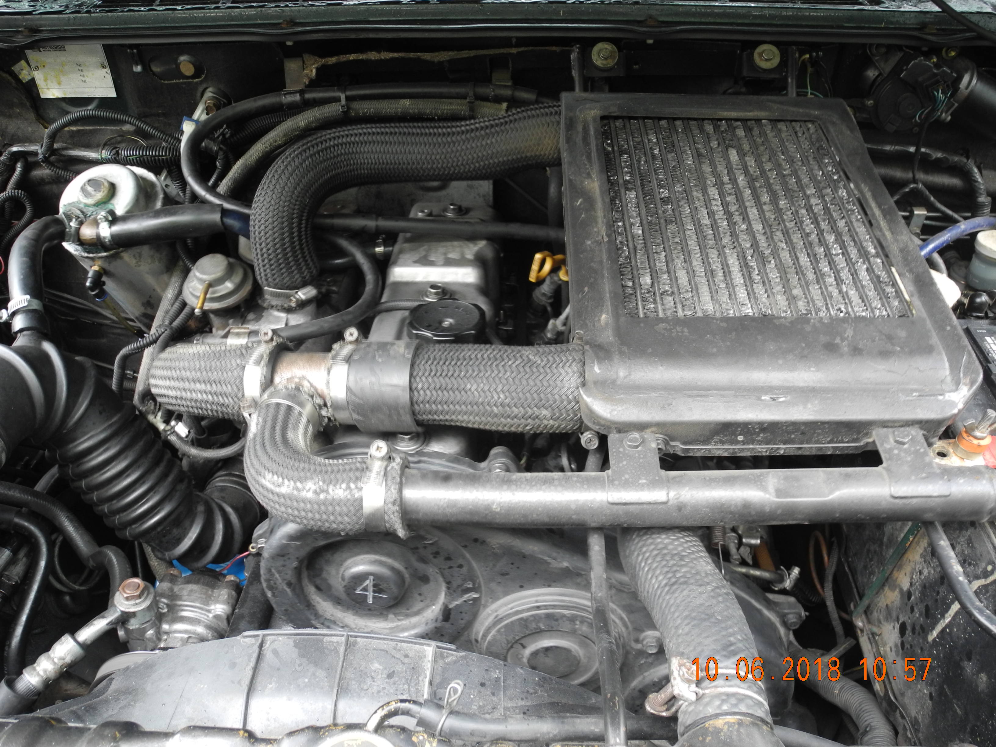

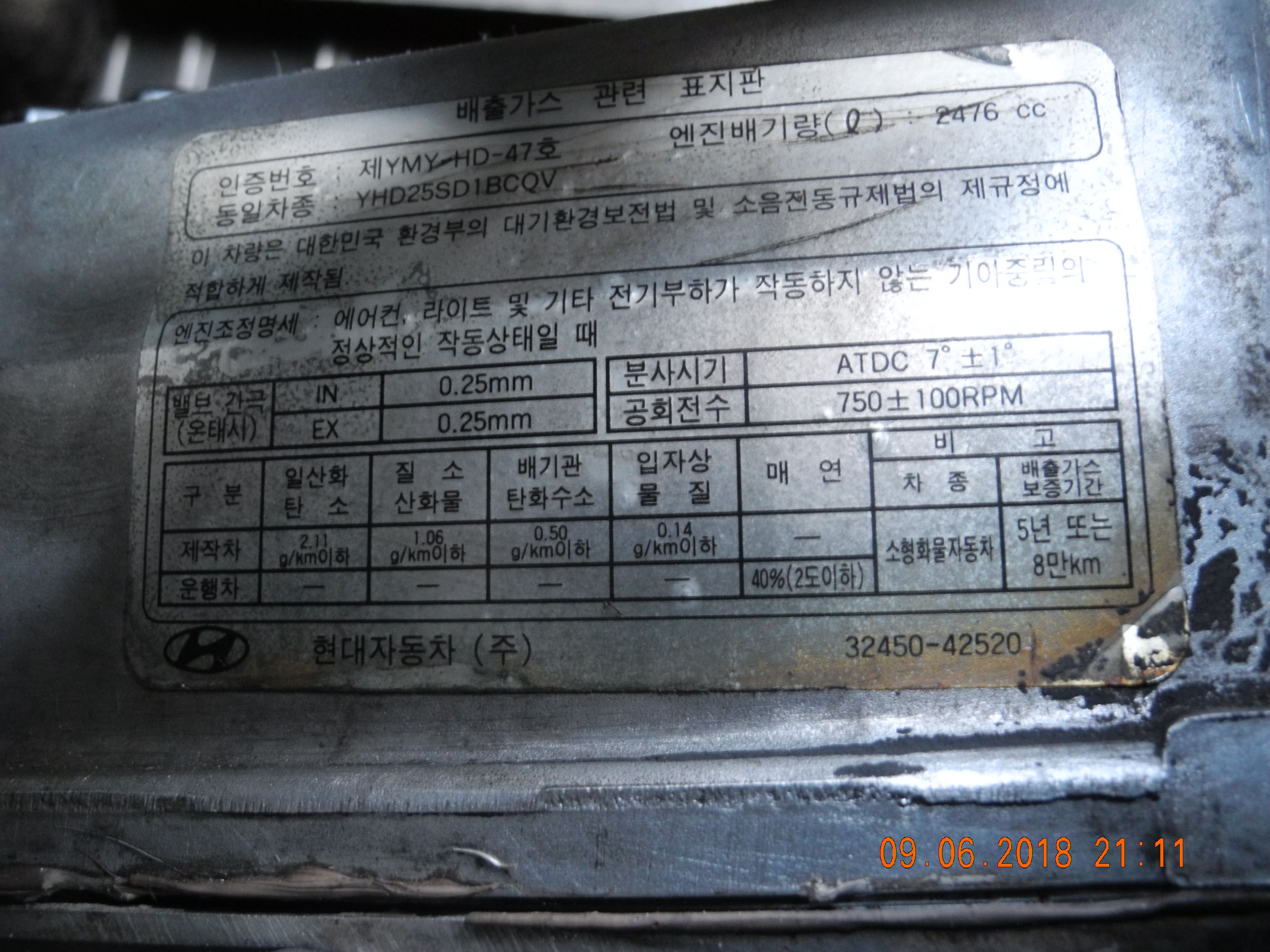

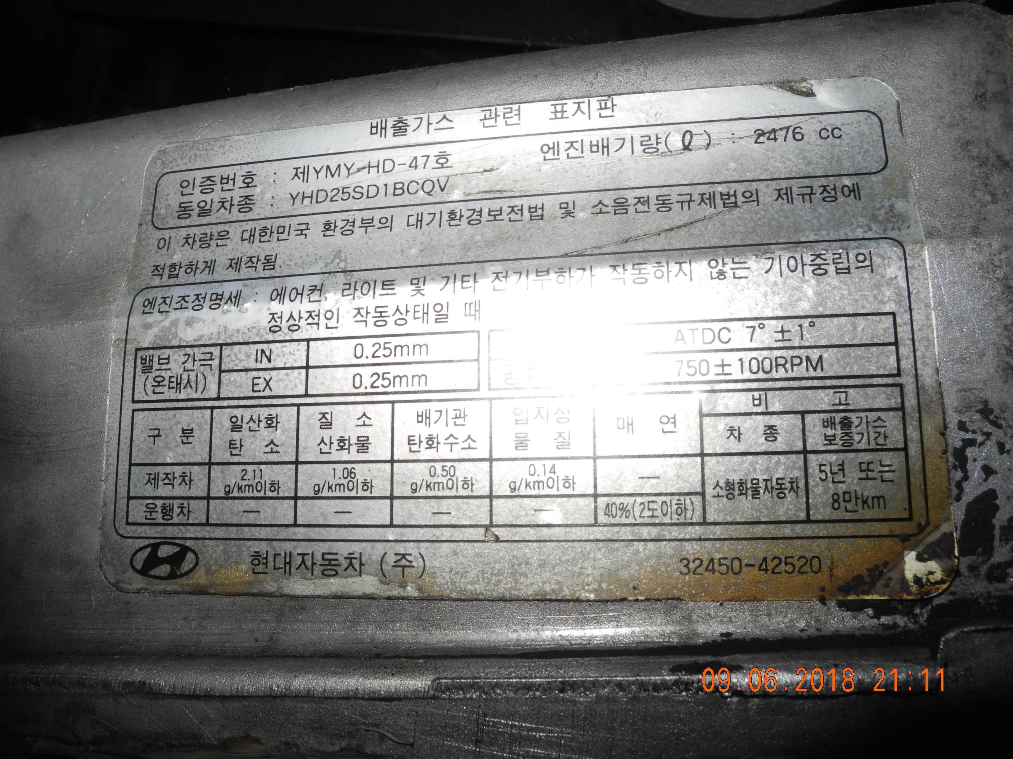

вот пару фоток...
нужно понимание характеристик для возможного ремонта, замены турбины и тп....
ну и вообще что купил )))
... на отливе возле стартера стоит 4DBF вроде...
но если на нем навешен интеркуллер значит ли что он уже 4DBH ??
и много ли переделки по замене турбины на более мощную если это возможно ???
коллектор у меня от 4D56

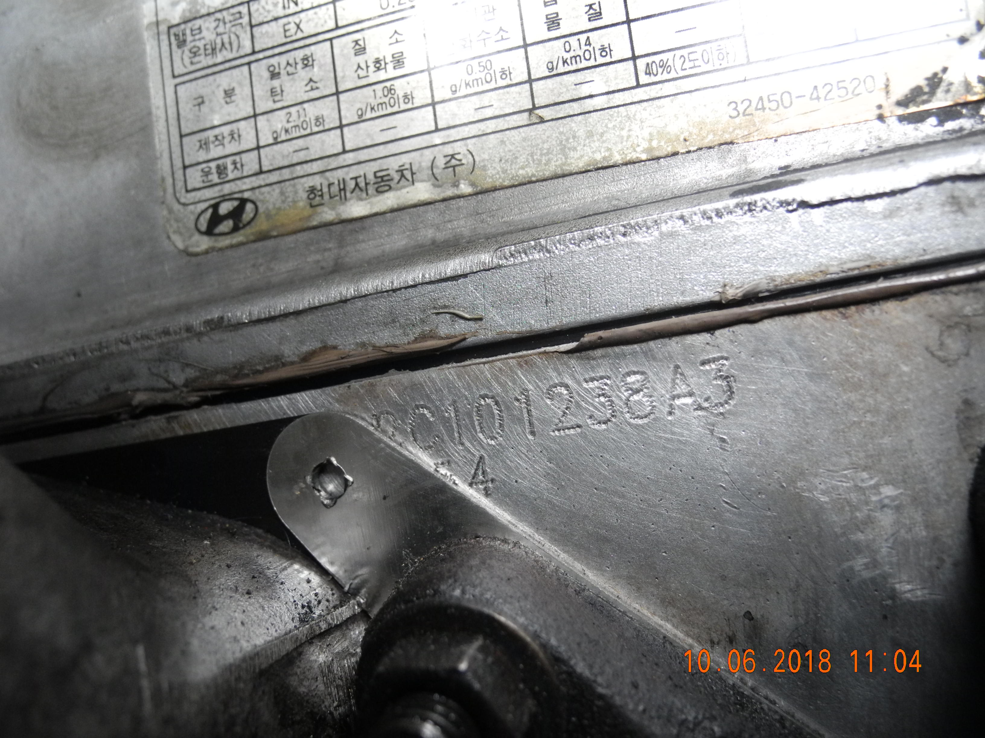

На блоке двигателя другой информации,например,модель,нет? - должны быть и модель,и номер. Двигатель покупали без документов(в которых указана информация о модели)? Интеркулер можно и приколхозить... Поставить более мощную турбину наверняка возможно - главное,чтоб это не сказалось на ресурсе или не было чревато поломками.

нашел 4DBF (все без доков)Неофит писал(а):На блоке двигателя другой информации,например,модель,нет? - должны быть и модель,и номер. Двигатель покупали без документов(в которых указана информация о модели)? Интеркулер можно и приколхозить... Поставить более мощную турбину наверняка возможно - главное,чтоб это не сказалось на ресурсе или не было чревато поломками.
Y300272
так понял, что заменили на нем все навесное от моего 4D56 (включая турбину и инеркуллер) и стал он типа 4DBH....

Подскажите год выпуска мотора по номеру... я так и не въехал... у меня 2000 год получается...
по этому https://www.drive2.ru/o/b/475718000482190053
4DBF
Y300272
но двигун еще со шкивами незатертыми в родной краске и родным ГРМ был...
4DBF
Y300272

Получается 2000-й.
