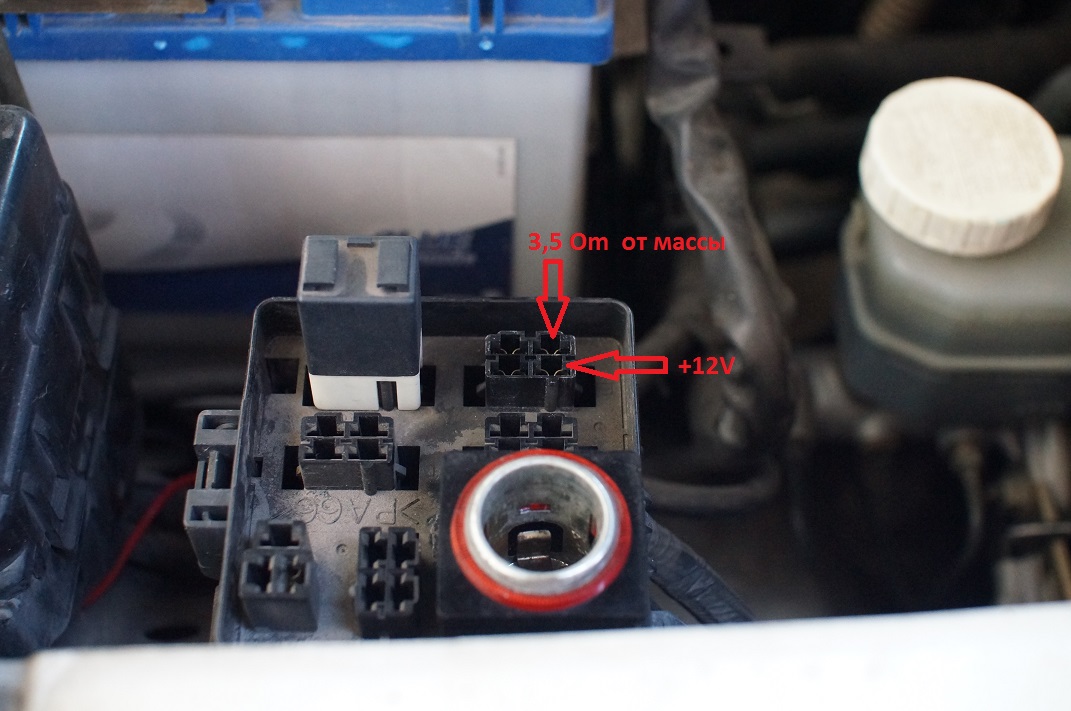

громкость жужжания зависит от марки насоса. родные AISIN и AISAN не очень громкие.o00 писал(а):Насколько его должно быть слышно? Во время работы стартера не слышно, после - тихое бзззз..ухо в лючке )
чтобы насос включить принудительно, можно подать +12 на контакт "3.5 ом" в блоке реле

Спасибо завтра попробую в принудиловку заставить его работатьhc2hunter писал(а):громкость жужжания зависит от марки насоса. родные AISIN и AISAN не очень громкие.o00 писал(а):Насколько его должно быть слышно? Во время работы стартера не слышно, после - тихое бзззз..ухо в лючке )
