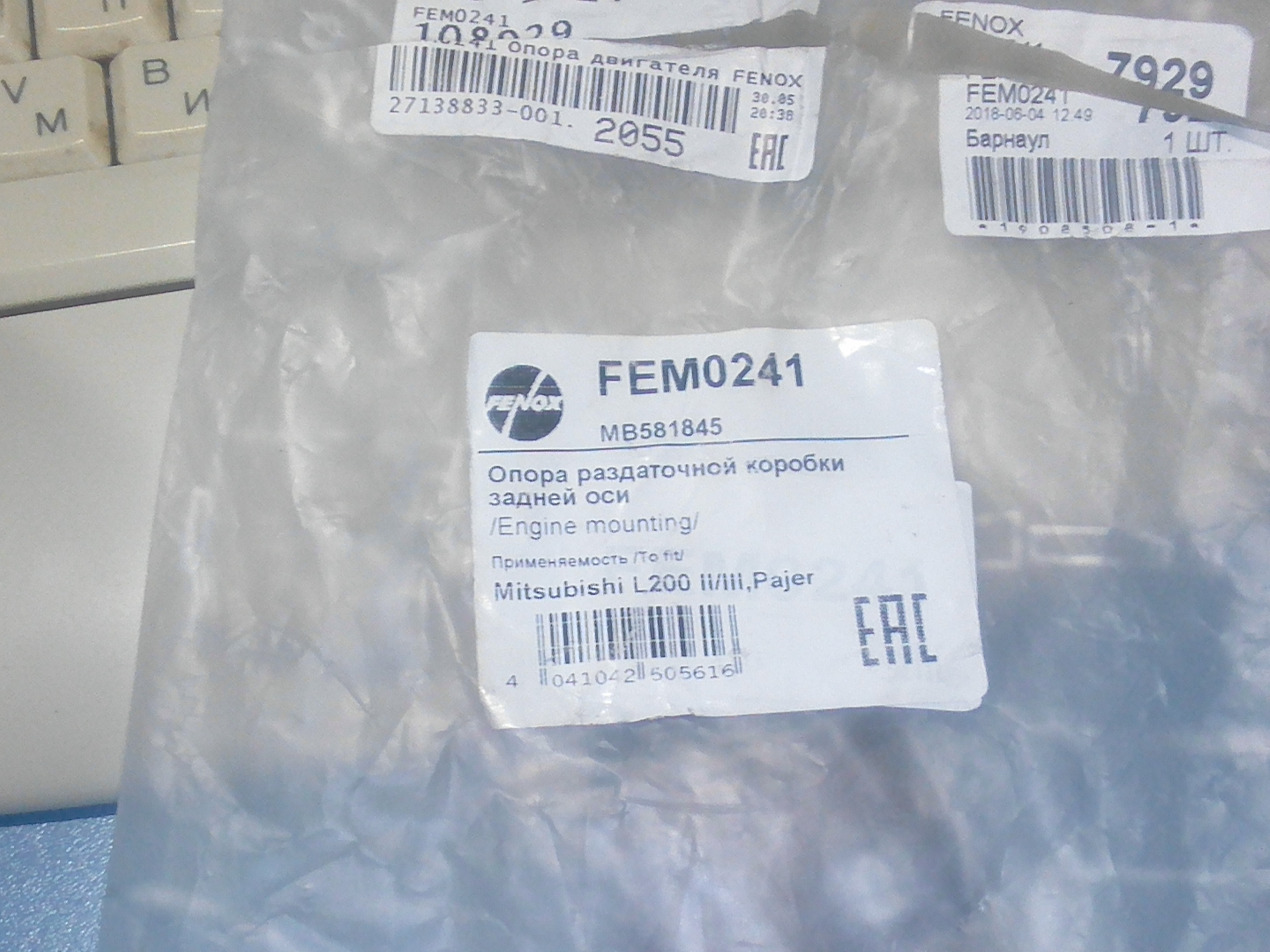

Купил заднюю опору двигателя. Как-то подозрительно :=-O: мягко (большим пальцем руки) проминается... Так должно быть? Или мне попался фуфел?

Да не опора это, а ограничитель хода.
Бесполезнейшая вещь.......
Так и должно быть.

Если поставить не мягкую, а почти сплошную, а такие тоже есть, то будет оченно вибрировать

ХЗ зачем она стоит, на 3.5 и 2.8 ея нет :) много кто намаялся с ней, некоторые даж саленты от 9ток туда запихивали ::-D: получая тут же жуткую вибрацию ::-D: я купив Спорта(нового прям в целлофане) :) зачем то залез под брюхо и увидел в хлам развалившиюся "подушку" :=-O: машинке месяц от роду, ну думаю тлять ипонцы хреновы :]:-O: а как оказалось она такая и должна быть"рваной". Служит для ограничения вертикального хода раздатки, что б в брюхо случаем не стучала ::-D: там тонюсинькие перемычки которые при первом же движении рвутся . ну конструцция такая, фтулка в овале, оба обрезиненые( шоб не грохотала). выкинь ея к хренам, ни какой разницы не заметишь

Был вколхожен сайлент какой-то,который успешно выдернул болт вместе с резьбой из раздатки.

У меня на старой машине вообще в энтом месте были куски обычного газового шланга насованы... 3 или 4 штуки. Время от времени менял... Они там хорошо держались.
