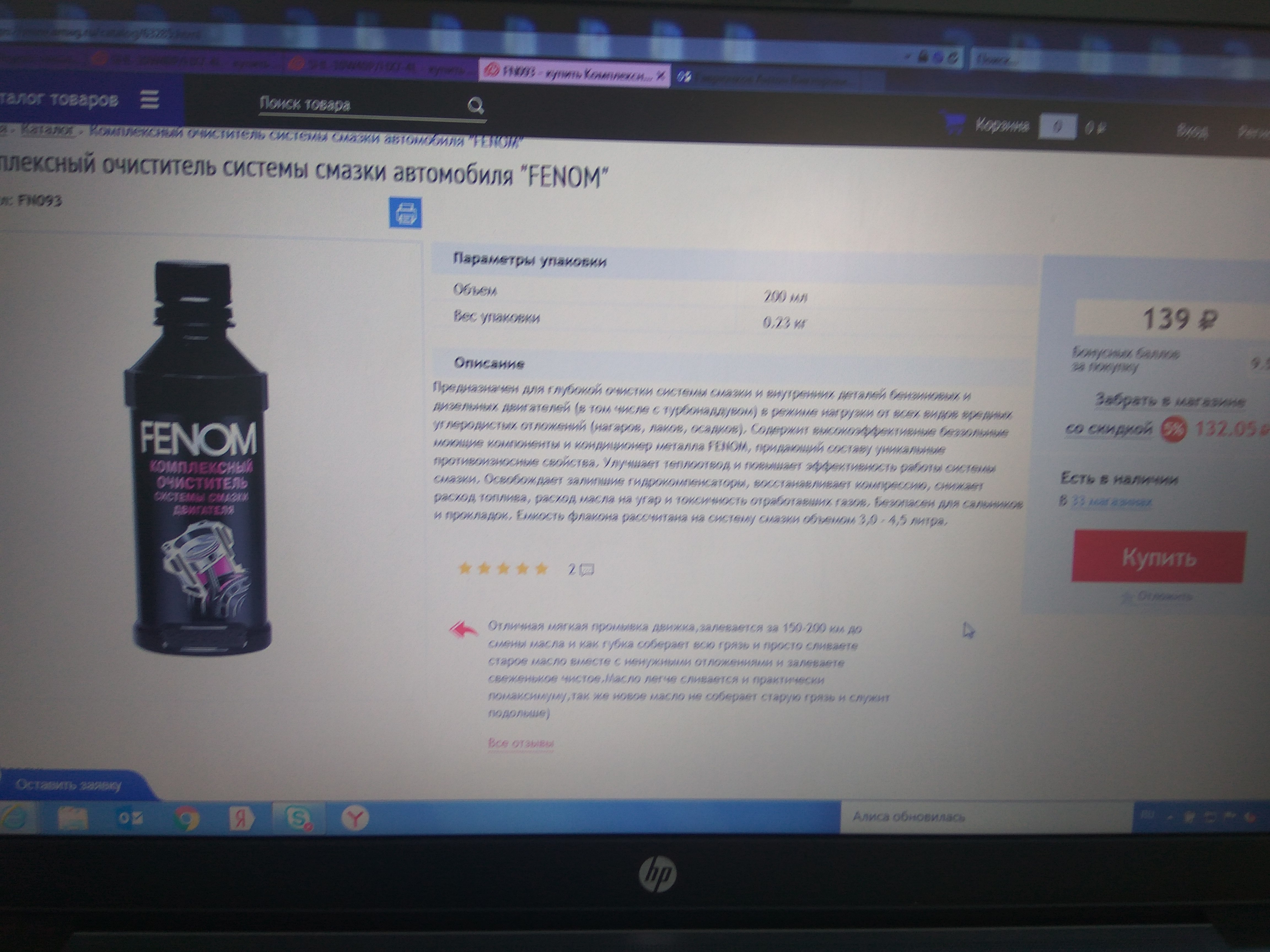

Вот такую хочу залить
,Гидрик один постукивает долго
Пишут очищает
Пишут очищает

Вряд ли это чудо средство за 130 рублей вылечит гидрик..

Гидрик наврядли, а вот приблизить капиталку, на которой поменяется гидрик может.
Ведь как в анекдоте, если вам в ремонте не помогла изолента, значит вы использовали мало изоленты.

Написано же по русски..))
Освобождает залипшие гидрокомпенсаторы)))
Купил сегодня и масло новое)залью покажу))))
