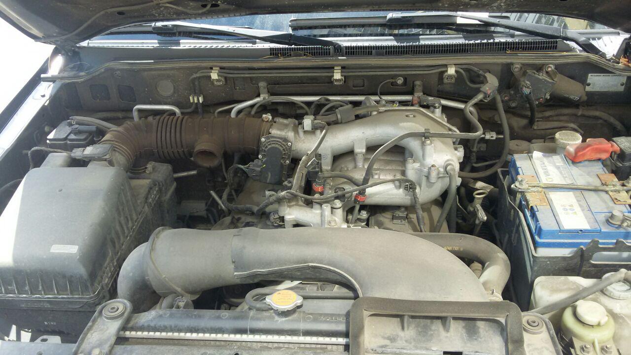

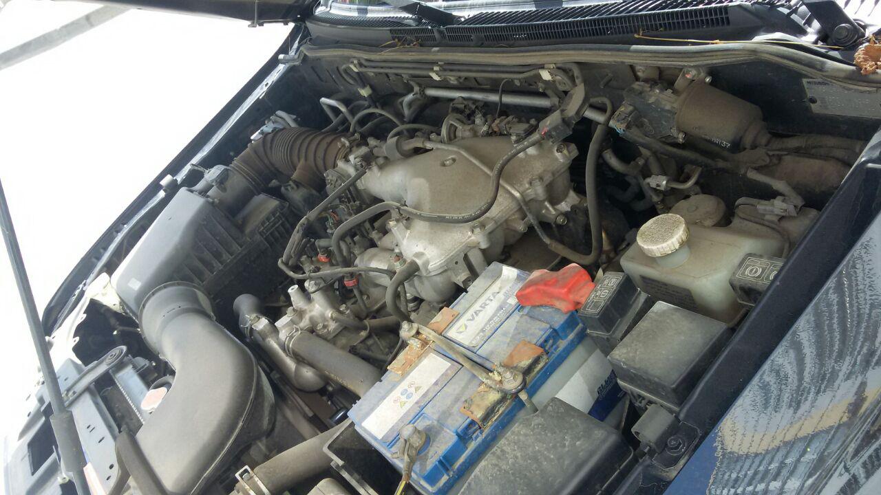

Здравствуйте, уважаемые участники форума.
После 120 тыс., проеханных на 95-м бензине хочу начать заливать в свой Pajero Wagon 4 (2008, араб) бензин АИ-92.
Цель - экономия и снижение расхода (пишут, что на 1-2 литра на сотню меньше кушает). Рекомендуют 92-й только для MPI. На табличке под капотом указано лишь 6G72.
Подскажите, пожалуйста, у меня 6G72 MPI или GDI ?
Фото прилагаю
Фото прилагаю

на 4ки джидай вродь не ставился, тем более 72. массово джидай шел на трешку с 74 мотором.

Хочется реальной экономии - газ, благо этот двигатель позволяет. Остальное как мне кажется вопрос веры. Двигатель этот MPI
