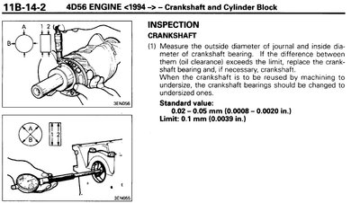

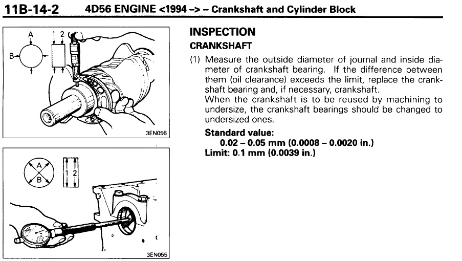

купил новое колено.оригинал корейский.вкладыши тайхо.зажимает второй бугель.проворачивается монтажкой и дальше крутишь рукой.остановил.снова стронуть только монтажкой.отпускаю второй бугель крутится от руки.зажимает по середине вкладыша.с одного края.промер шеек вала все в размере стандарта.вал без шатунов.кто .что думает.куда копать?

Алексей Муралей писал(а):зажимает по середине вкладыша.с одного края.промер шеек вала все в размере стандарта.вал без шатунов.кто .что думает.куда копать?
От поворота шейки вала на вкладыше никаких следов (типа натира) нет? Если нет, я бы достал вкладыши, нанёс бы типа шабровочной краски (или маркером) и повторил эксперимент. Где зажимает, там краску (маркер) сотрёт. Потом достал бы колено и обмерил бы постель с обжатым вкладышем и там, где натир (заодно по результатам обмера можно прикинуть какой получится зазор "шейка- вкладыш").

да натир есть.по середине вкладыша в бугеле.содного края.коренные не провернуты.меняю колено провернуло шатун.

Прочитал и так и не понял - зажимает коренную шейку? Если это так, то блок кривой, надо править постели или менять блок.

Сносить колено к расточникам, пусть проверят биения шеек. Может его погнули, пока везли.

сегодня приезжал моторист грамотный.снимал ставил.затягивал отпускал.пришли к выводу.блок шлифовать.позвонил в механику.привозите сделаем за три,шесть дней.семь тысяч.привез.сказали сделаем за месяц.я обалдел.возмутился.а что толку.повез блок обратно домой.а дальше вечер выходной.другие компании не работают.в понедельник буду искать где шлифовать.Питер.может .кто подскажет компанию.слышал,что где то вПушкине грамотно делают.

сегодня отвез блок в мотор технология.будут протачивать постель коренных.неделя.8.5тр.колено проверили,все отлично.
