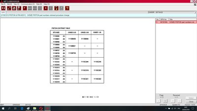

Подскажите, уже второй день не могу понять какой поршень заказать на мой двигатель 4D56 136 л.с. с комонрейлом VIN MMCJNKB40CDZ09439
Делаю капиталку из-за прогоревшего поршня. Хочу ставить гильзы и заказать новый поршень, остальные в норме. В каталоге выпадает 6 типов поршней для 1,3 и 2,4 цилиндра, у меня первый, и три поршня A, B, C ,причем все стандарт, т.е. я так понимаю все стандартного размера диаметр 91,0 мм. В чем разница между ними? Если они все предлагаются для этого турбового двигателя? Причем цена разная. Маркировки на блоке цилиндров нет. На низу поршня: B11 и 28-11 что это обозначает? поршень В? Сверху поршня 291 для 1,3 цилиндров и 294 для 2,4 цилиндров.
Кто-нибудь может помочь с определением поршня? В поиске искал, не нашел толком пояснений. В этой теме http://www.pajero4x4.ru/bbs/phpBB2/view ... 0%BD%D0%B8 я так понял, что без метки это тип "В", но там несколько другой двигатель.

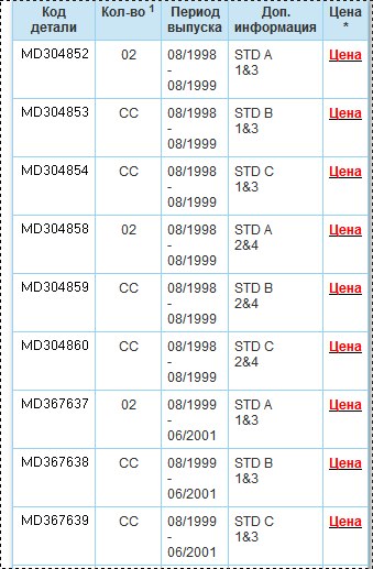

Ну раз у тебя первый цилиндр, то уже не шесть, а три варианта. A, B, C - это полнота поршня - подбирается после замера цилиндра. Тебе под гильзовку всё равно какой брать. Привезёшь с блоком поршень, отхонингуют цилиндр в нужный размер. Но лучше, чтобы все поршни были одной полноты, хотя и не сильно принципиально. Важнее, чтобы вес поршней не отличался более чем на 5 гр.

Спасибо! После ваших пояснений поискал в инете про полноту поршней, и понял, что при серийном производстве блоков цилиндров под каждый цилиндр подбирается соответствующий поршень в СТАНДАРТНОМ размере с допусками доли сотых мм, так?Fakir писал(а):Ну раз у тебя первый цилиндр, то уже не шесть, а три варианта. A, B, C - это полнота поршня - подбирается после замера цилиндра. Тебе под гильзовку всё равно какой брать. Привезёшь с блоком поршень, отхонингуют цилиндр в нужный размер. Но лучше, чтобы все поршни были одной полноты, хотя и не сильно принципиально. Важнее, чтобы вес поршней не отличался более чем на 5 гр.
Так как у меня будет точиться каждая гильза под свой поршень, то тут уже не важно какой будет поршень, главное чтоб был стандартный и отношение цена/качество. На сколько в данном случае критичен вес? Думаю выбрать поршень "В".
И еще вопрос: гильзовка блока была выбрана чисто из экономической целесообразности, т.к. покупать 4 оригинальных поршня под ремонтный размер накладно, да и найти их сложно. Насколько отличается в эксплуатации гильзованный блок от расточенного допустим в первый ремонтный размер (+0,5)?

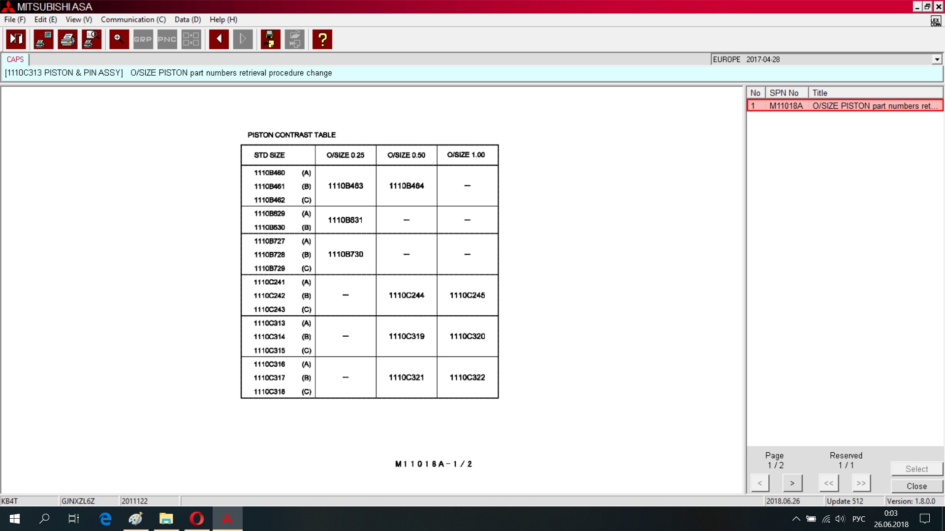

Не нашли?SNOOPER писал(а):Вечером дам номера ремонтных.
Стандартный поршень B у меня 1110C314

Re: Какой поршень заказать, помогите
На первый 14-й, на второй 17-й.Andrey_Iv писал(а):Не нашли?SNOOPER писал(а):Вечером дам номера ремонтных.
Ремонтные в таблице
Ремонтные в таблице
для 2 и 4 цилиндра Mitsubishi 1110C321 - 5600 рэ
однако дороговато!
Разница выходит более 13 тыр с учетом расточки вместо расточики+гильзовка.
Это такой "северный коэффициент", по штуке прилипили.Andrey_Iv писал(а):для 1 и 3 цилиндра Mitsubishi 1110C319 - 7600 рэSNOOPER писал(а):
Ремонтные в таблице
однако дороговато!
Но Вы будете делать заведомо "инвалида" с одним цилиндром трудягой. Если уж собрались точить, то нужно точить все.
Чтоб двигатель был ровный. Так что результат будет не в пользу гильзовки.
