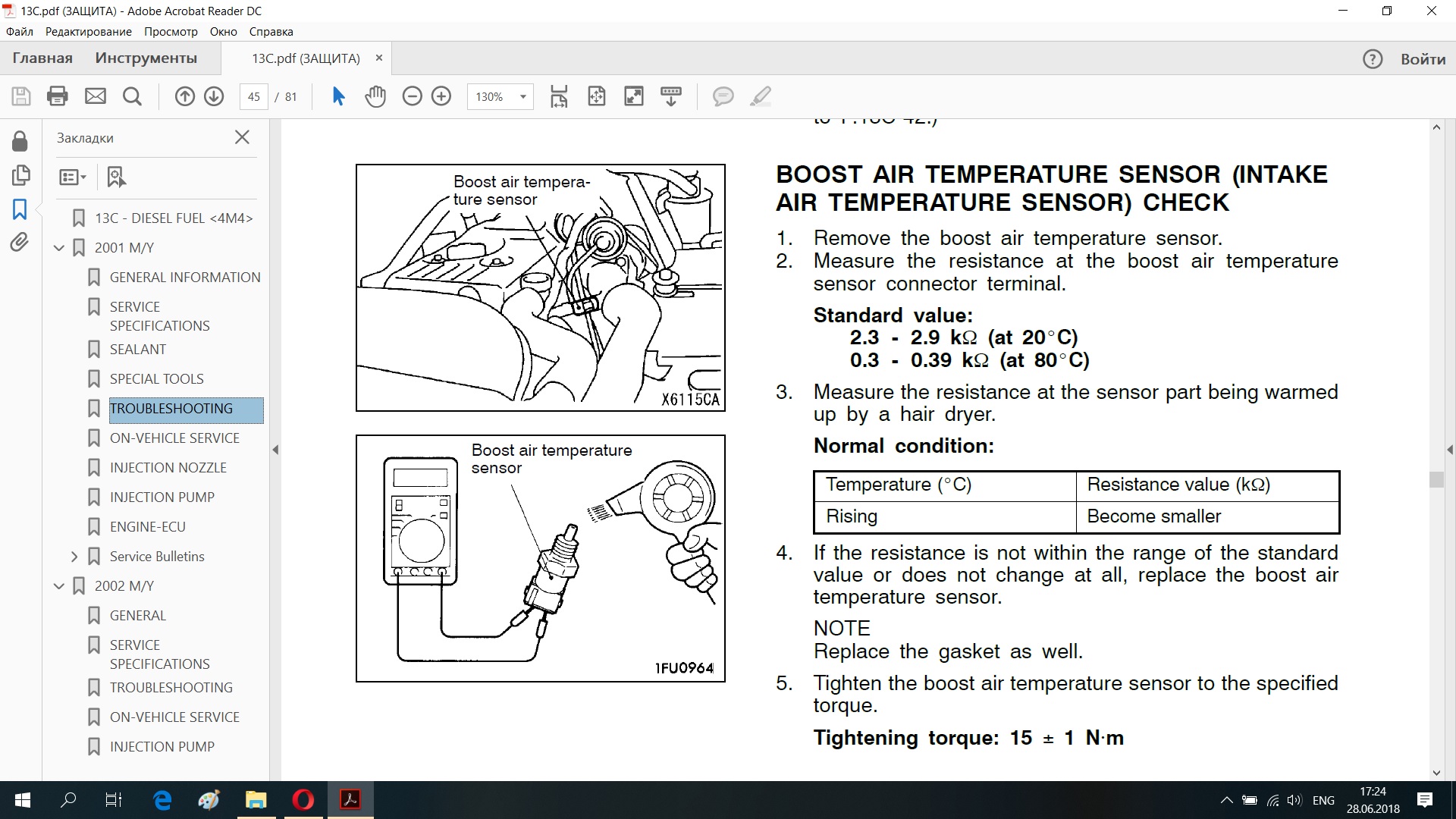

ошибка 16 air temperature sensor
Сообщение steals2k »
Гугл говорит, что это boost temperature sensor
показывает -28 [emoji16][emoji16][emoji16]
где его поискать на 3.2дид п3 2го года?
зы. ещё датчик атмосферного давления, ну это в мозгах, туда мне пока не добраться :(

Очень легко найти на заслонке ввернут. Но так что бы он умирал не слышал ранее, вероятно что то с его проводкой.

SmoAG писал(а):Очень легко найти на заслонке ввернут. Но так что бы он умирал не слышал ранее, вероятно что то с его проводкой.
надо проверить..
